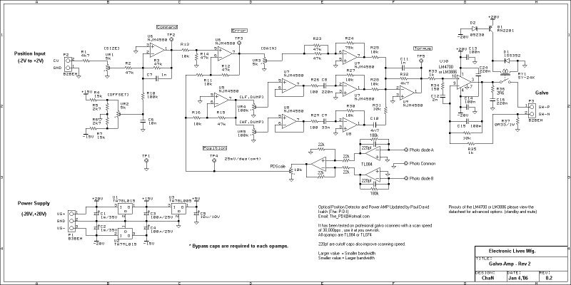

Elkezdtem egy galvo scanner építését, viszont kissé akadályokba ütköztem. Átolvastam a fórumot, elég sok ismeretre sikerült szert tennem, a DAC már készen is van, viszont PD és meghajtó hiányban szenvedek. Ebben szeretném a segítségeteket kérni, hogy valakinek van e esetleg egy működő kapcsolási rajza. A DAC kimeneteim + gnd -. Amiket találtam itt a fórumon azoknak a bemenetei mind csak + és gnd. Segítségeteket előre is köszönöm!
Sajnos én is a + gnd félét használom, építettem. működik így is szépen. Néztem már sokfele én is a + - gnd rajzot, de nem találtam még. Pedig régóta keresem. Max egy gyárit kellene visszarajzolni, lekoppintani, ezen gondolkodom.
Értem. Ez elsőre annyira nem jó hír mert akkor lényegében fölösleges volt megépíteni a dacot. Vagy veszek egy gyárit. De az úgy nem kihívás. Szerintem próbálkozom még aztán majd kiderül mire jutok.
Vagy épitesz egy másik, átalakítod a DAC-ot. A galvoid kész vannak hozzá?
Vagy épitesz egy másikat, átalakítod a DAC-ot, vagy nemtudom. Én feladtam a keresést, inkább a másik DAC mellet döntöttem. A galvoid kész vannak hozzá?
Idézet: „A DAC kimeneteim + gnd -.” Ezt tegyük tisztába! Mert nem túlságosan érthető. Esetleg ha tennél be egy kapcsolásit róla akkor átjönne az infó.
Erről a kapcsolásról lenne szó.
ha az R4 és az R9 elől veszed le a jelet, (és a GND), onnantól kezdve teljesen jó mondjuk ehhez a szabályozóhoz.Bővebben: Link
Amivel Nektek dolgotok van az az asszimm/szimmetrikus meghajtás.(unbalanced/balanced)
Ld.:professzionális audiótechnikai jelkábelezés A szimmetrikus be/kimenet(+ gnd -) zavaroltó funkciót képvisel,egyesitve a hosszú kábelek(>10-50m) minőségveszteség nélküli meghajtásával. Ha a szervó bemenete csak kettő vezetéket fogad(+ és a gnd).akkor a DAC + és a gnd kimenetét kell csak bekötni,a -(minusz) az lógjon a levegőbe.
