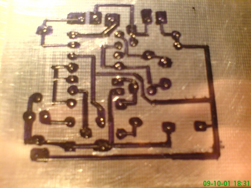

Folyamatban van ennek a megépítése.De ha ez sem fog menni akkor nagyon össze kell szednem magam mi lehet a gond.(pedig már sokadik rajz maratás beépítésen vook túl,eddig mind ment)Ezt a nyákrajzot elvileg tükrözni kell.
Jól tudom?
(#) Roy Jones válasza Georgee hozzászólására (») Jan 12, 2010 /
A hsz fele meg lemaradt. Szerintem műhíbát követtem el.Elkötöttem valamit,nem tükröztem rosszul rajzoltam fel...nem tudom leellenőriztem eddig minden jónak bizonyult.Lehet fordítva tettem be a műv.erősítőt.vagy a fetet.
(#) Collector válasza Roy Jones hozzászólására (») Jan 12, 2010 /
Nem, nem kell tükrözni. De erre elég gyorsan rá lehet jönni, ha megnézed a lábkiosztását az IC-nek, és a kapcsolási rajzot.
(#) Georgee válasza Collector hozzászólására (») Jan 12, 2010 /
most akartam irni! Egy feltétellel kell tükrözni, ha kézzel rajzolod, egyszerűbb áramköröket szoktam ugy, hogy kinyomtatom, indigó alá átrajzol majd lakkfilccel kihúz és jön a maratás, ha vasalod akkor igy ahogy van.
(#) Georgee válasza Roy Jones hozzászólására (») Jan 12, 2010 /
a két ellenállásnak mennyi az értéke, ami össze van forrasztva? Illetve én hiányolom róla az 1n4148at.
