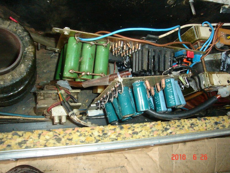

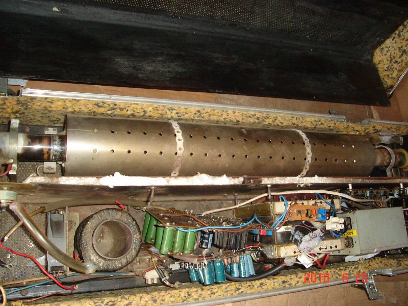

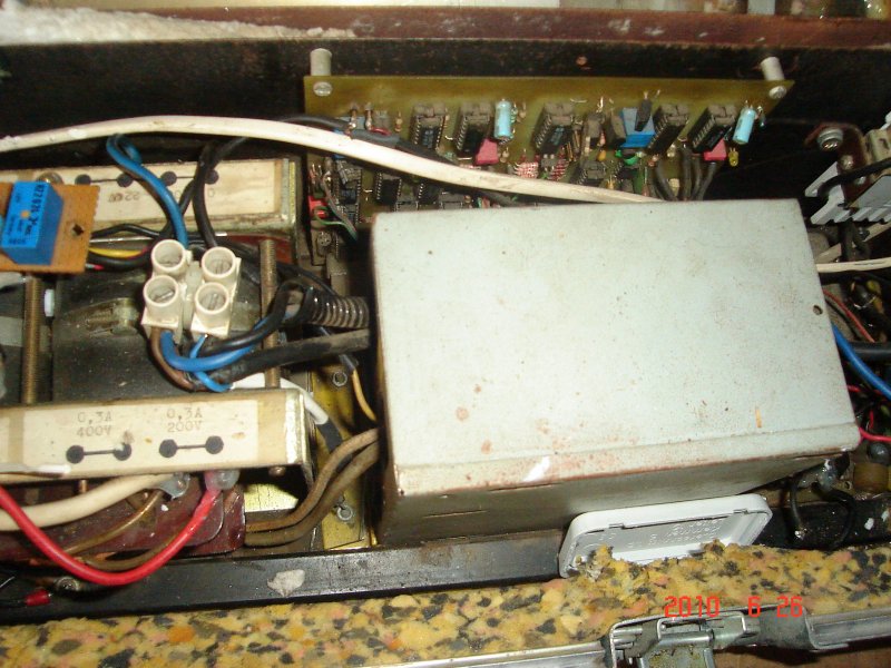

(#) Collector válasza kistehenke hozzászólására (») Jún 27, 2010 /
Szerintem nagyobb változatban is felrakhatnád a képeket, mert ezekből a kis képekből nem sokat lehet kivenni.
(#) kistehenke válasza Collector hozzászólására (») Jún 27, 2010 /
Hello! Fel rakhatom csak a mérete miatt nem akartam.
Még ez is

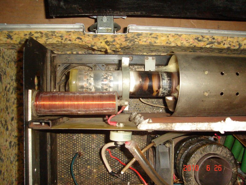

(#) kistehenke válasza Collector hozzászólására (») Júl 1, 2010 /
Mi a véleményed?Úgy látszik tirátront tudok szerezni .Tudsz valakit aki a csövet ki tudja tisztitani és megtölteni?
(#) horcsab válasza kistehenke hozzászólására (») Júl 1, 2010 /
Ez nem egy rézgőz lézer véletlenül? Nekem nem argonnak tűnik a kivitele alapján.

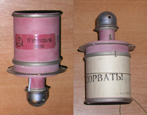

(#) Collector válasza kistehenke hozzászólására (») Júl 1, 2010 /
Thyratront ebayról is lehet szerezni. Rézkloriddal, vagy rézbromiddal működik? Nemigazán ismerem ezeket a lézereket. Ez egyébként gyári cucc?
Tudnál címet adni?Réz bromiddal működik kb:25g kell bele,gyári csak át van alakítva
Utánanéztem a dolognak, tulajdonképpen házilag sem nehéz megépíteni. Mekkora a rezonátorcső mérete? Takarítani valószínű csiszolópapírral lehetne, valami fúrószárra ráfogva.
(#) kistehenke válasza Collector hozzászólására (») Júl 3, 2010 /
Úgy 1m a cső mérete,csiszolópapírral semmiféleképp nem takarítanám !Sós oldattal utána meg valami más folyadékkal kell,meg is érdeklődöm a nevét.
(#) kistehenke válasza horcsab hozzászólására (») Júl 3, 2010 /
De rézgőz, réz bromid kell bele és neon gáz.
(#) horcsab válasza kistehenke hozzászólására (») Júl 3, 2010 /
Ok, találkoztam már rézgőz lézerrel (1998-ban), után akartam építeni, de idő hiányában letettem róla.
Viszont itt egy link amin rengeteg infót találsz róla:
http://www.repairfaq.org/sam/laserccb.htm#ccbtoc
Ha szétszeded a csövet, akkor 30%-os sósavval lehet tisztítani, utánna maradéktalanul kimosni belőle desztillált vízzel (vasmentessel). Lehetőleg minden anyagból patika tisztaságút használj. Nagyon vigyázz a tömény sósavval!
Utánna újratölteni réz-kloriddal vagy réz-bromiddal és hélium-nitrogén keverékkel.

(#) Collector válasza kistehenke hozzászólására (») Júl 4, 2010 /
Mármint kvarcüveg? Ide egyébként műszaki kerámia is jó, ami pedig az említett ár század része. Elvileg az egész vezérlés+thyratron is kihagyható, ha tesla kört és speciális szikraközt használ az ember. Majd egyszer hozzáfogok ennek is.
(#) kistehenke válasza Collector hozzászólására (») Júl 4, 2010 /
Úgy is meg lehet csinálni biztos,az enyém nem véletlen van így megcsinálva! A tirátron erre a funkcióra van kitalálva a hosszú üzembiztos működéshez.Nem olyan egyszerű azért mindenfajta késleltetés és szabályozás van benne a nagyfeszültségen kívül azért áramok is folynak.2Kw-ból lesz 3w nem is olyan rossz hatásfok.
Meg lehet oldani vezérlés nélkül is, a tesla kör biztosítja a nagy áramot. A szikraköz kialakítása pedig a késleltetést, illetve időzítést. Thyratron helyett lehet házilag készített trigatront is használni, ekkor persze szükséges egy vezérlés készítése is. 2kW-ból 3W az azért nem mondható túl jónak, ezeknek 1% felett kell lennie a hatásfokának. Hidrogénes rendszernél már 2,5% hatásfokot is elértek.
(#) kistehenke válasza Collector hozzászólására (») Júl 5, 2010 /
Az igaz, azt hiszem hogy itt nálunk nem nagyon számít a hatásfok inkább a látvány. A tirátront én nem váltanám ki semmivel ilyen gyors kapcsoló eszközt még nem találtak ki pl:félvezetőkből.A nagy és gyors impulzusok kellenek a helyes működéshez.
(#) Collector válasza kistehenke hozzászólására (») Júl 5, 2010 /
Ne is bánkódj, télen 100% a hatásfoka
Félvezetők elég gyorsak a thyratronhoz képest is. Viszont azt az áramsűrűséget, illetve pillanatnyi teljesítményt meg sem tudják közelíteni, amivel egy ilyen kapuzott szikraköz megbirkózik.
