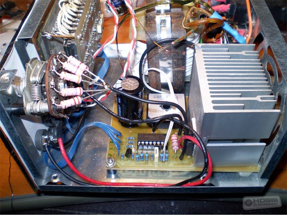

Miután minden belső egységnek megtaláltam a helyét, lerögzítettem. A panelt műanyag távtartóval és M3-as csavarral rögzítettem. Bekötéshez az eredeti tápegység kivezető vastag színes vezetékeit használtam. A 230V-os körbe beépítettem egy bajonettzáras lengő biztosítékfoglalatot. Itt mindenhol zsugorcsővel szigeteltem, elkerülendő az áramütés veszélyét. A hátlapon lévő 220/110V-os átkapcsolót használtam fel a 6/12V-os átkapcsoláshoz. Jó is az ötlet, mert ha az előlapon lenne a kapcsoló, véletlenül rossz állásba is kerülhet. Itt csak tudatosan, csavarhúzóval lehet átlökni egyik állásból a másikba.
A teljesítmény ellenállások közvetlenül a forgókapcsoló kivezetéseire lettek forrasztva. Ugyanígy az árammérés 0,1 ohm-os ellenállása is közvetlenül a banánhüvelyhez lett forrasztva. A panelműszer fesz osztó ellenállása is a volt-amper kapcsolón kapott helyet.
Miután mindent bekötöttem, még egyszer átnéztem alaposan, hogy nincs-e elkötés, zárlat vagy szakadás, majd csatlakoztattam a hálózati zsinórt és bekapcsoltam a készüléket.
