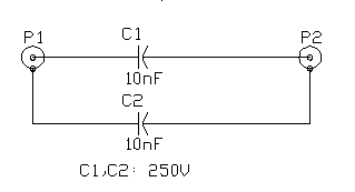

A következő kis "kapcsolás" kb. fillérekből megvalósítható és elvégezzük azt, amit a szolgáltatónak kellene. A 10nF-os min. 250V-os kerámia kondi, a nagyfrekvenciás jeleket átengedi, de így mégsincs a két oldal fémes kapcsolatban egymással.

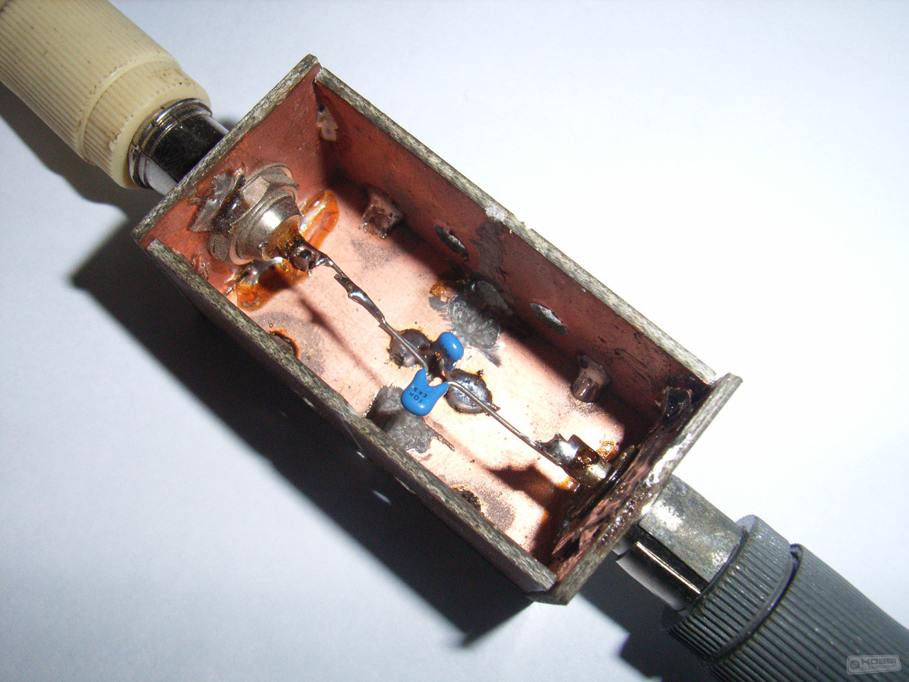

A fenti kis egyszerű antenna leválasztót érdemes fém dobozba építeni.  Íme... Ez egy többszörösen felhasznált nyákból készített doboz, volt ez már HF szűrő is, de most galvanikus antenna leválasztó:
(Katt a képre a nagyobb változathoz)
Nem szép, de nem is a szépségre kell menni, hanem funkcióra  Nézd meg rajta, hogy nem véletlen ilyen tákolt kinézetű, mivel a nyáklemez rézfóliáját középen ketté kellett vágni. Ugye az árnyékolást is meg kell szakítani.
Ez minden bosszúságot nagy valószínűséggel meg fog oldani, és nem kell 10-en ezer forintért galvanikus leválasztót venni, hisz ez is az. Sőt... Sok olyan leválasztóban is pontosan ez van, csak csicsás fém dobozba F csatival.
