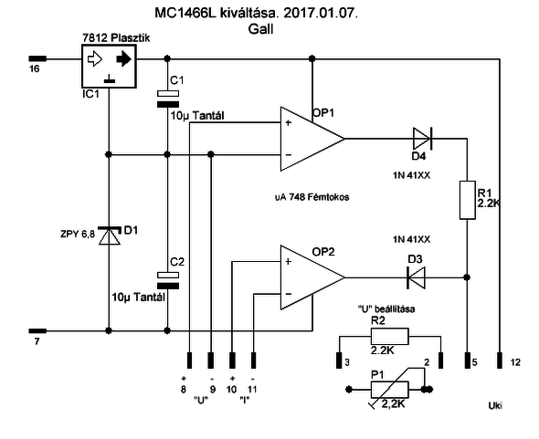

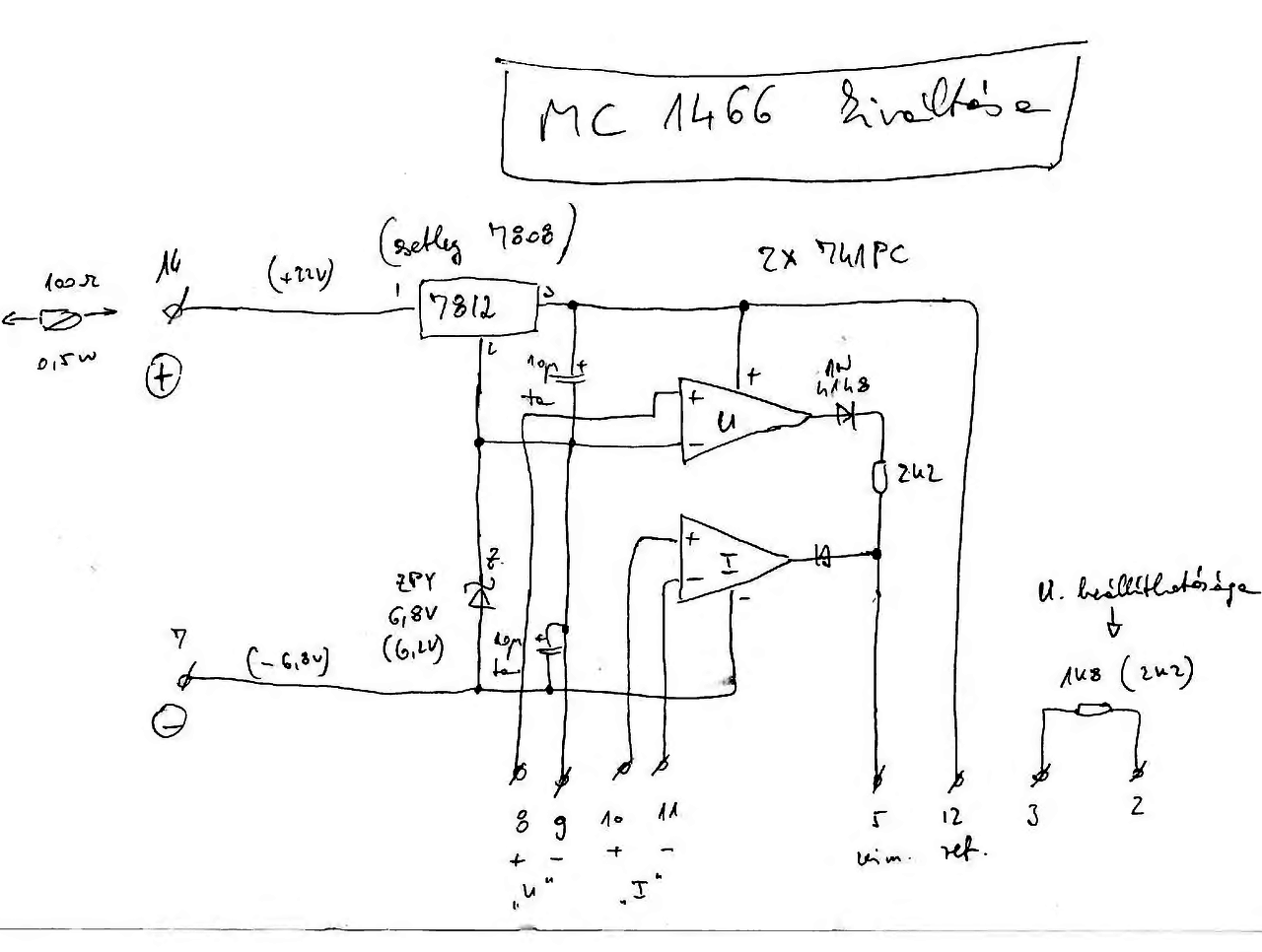

Az MC1466L kiváltása sokakat megihletett, két okból is:
Nehéz (szinte lehetetlen) beszerezni.
Könnyű tönkretenni, rendszerint az is elég, ha a hálózati kapcsolóval kapcsoljuk ki a tápegységet, amikor a bekapcsolt kimeneten akkumulátor, vagy nagyobb kondenzátor van.
Példák:
- Vagy így: http://tubetime.us/index.php/2014/09/28/a-miniaturized-discrete-mc1466/
- Vagy így (fórum melléklet)
Az ismertetett rajz alapvetően másképp működik, mint az MC1466L. A kimenetre feszültséget juttató áramgenerátor helyét itt az OP1 vette át, belőle származik a meghajtókat, és áteresztőt nyitó áram. A feszültségnövekedés itt értelemszerűen az OP1 kimenetét negatív irányba mozdítja el, így az R1-en kevesebb áram jut a meghajtókra. Ha az áramkorlát megszólal, az OP2 egyszerűen elszívja az OP1 áramát, így a kimenetre nem jut már annyi. Az R2 2,2k a feszültség referencia áramgenerátort pótolja. D1 ZPY6,8 a feszültségreferencia, a D3 D4 pedig szétválasztja az OP1 és 2 kimenetét, hogy OP1 csak  adni, az OP2 pedig csak elszívni tudja az áramot. El tudnék ide képzelni egy 747es IC-t is.
