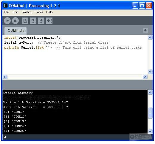

Az ATMega8 által a soros porton keresztül érkező adatokat akarjuk grafikusan megjeleníteni. Ehhez először azt kell kideríteni, hogy az általam használt USB-TTL átalakító által létrehozott COM17-es virtuális soros porthoz a Processing milyen sorszámot rendelt. Az alábbi kis Processing program kilistázza az elérhető soros portokat:
Processing kód:
  1. import processing.serial.*;
  2. Serial myPort;  // Create object from Serial class
  3. println(Serial.list());  // This will print a lisi of serial ports
A képről látható, hogy a COM17 sorszáma a [2]. A Processing kódban, amikor létrehozzuk a soros kapcsolatot, akkor ezzel a sorszámmal tudunk hivatkozni a COM17-es portra.

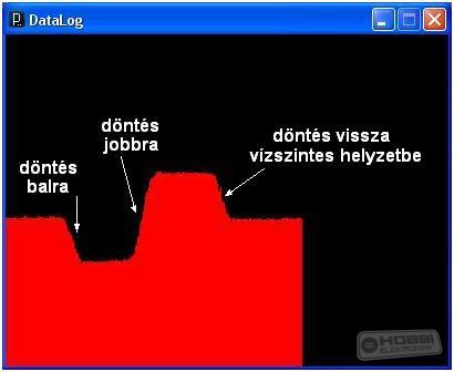

Az alábbi ábra az X tengely értékeit mutatja. A gyorsulásmérőt vízszintes helyzetből indítva, először balra, majd jobbra döntöttem, majd ismét vissza a vízszintes helyzetbe.
(a videóhoz kattints a képre)

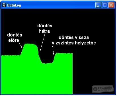

Az alábbi ábra az Y tengely értékeit mutatja. A gyorsulásmérőt vízszintes helyzetből indítva, először előre, majd hátra döntöttem, majd ismét vissza a vízszintes helyzetbe.

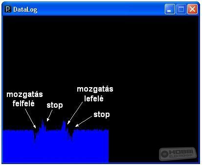

Az alábbi ábra a Z tengely értékeit mutatja. A gyorsulásmérőt vízszintesen tartva, először gyorsan felfelé, majd lefelé mozgattam.
