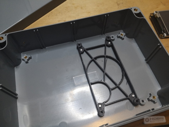

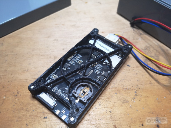

A Nextion beépítéséhez (hogy a későbbiek során is könnyű legyen az elemcsere és a programozás) Inventorban megterveztem egy beépítőkeretet és 3D nyomtatóval kinyomtattam. A keretet a doboz külső oldaláról és a Nextion felől is 4-4 csavar tartja.

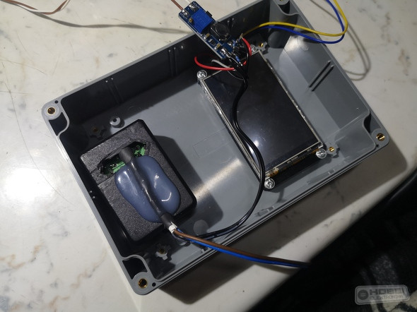

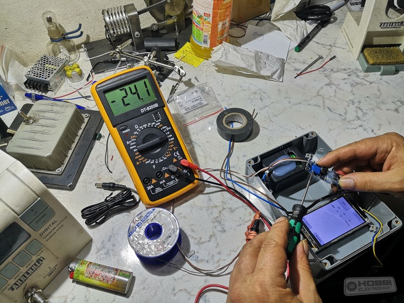

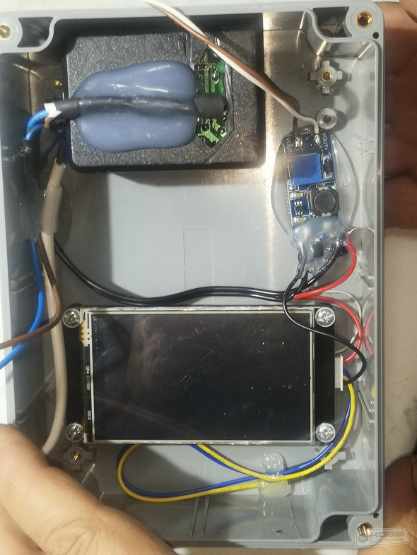

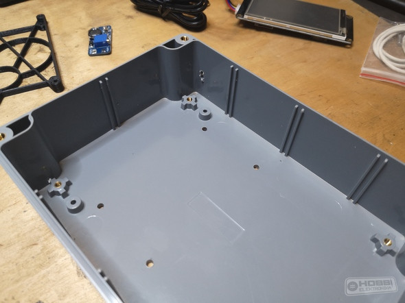

Az eredeti terv szerint a tápellátást egy 5 V-os dugasztáp biztosította volna, amit egy Step-up konverter transzformálna 12 V-ra, a sziréna számára. Azonban a csengőt kapcsoló reléhez szükséges 24 V-ot is gond nélkül szolgáltatja.
![img_20181012_093336.jpg img_20181012_093336.jpg](/cikkek/files/2478/img_20181012_093336.jpg)

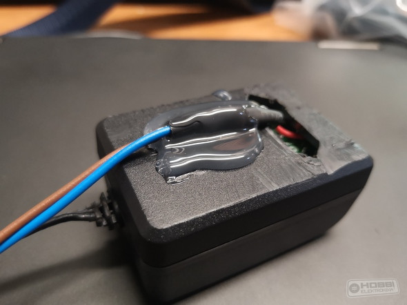

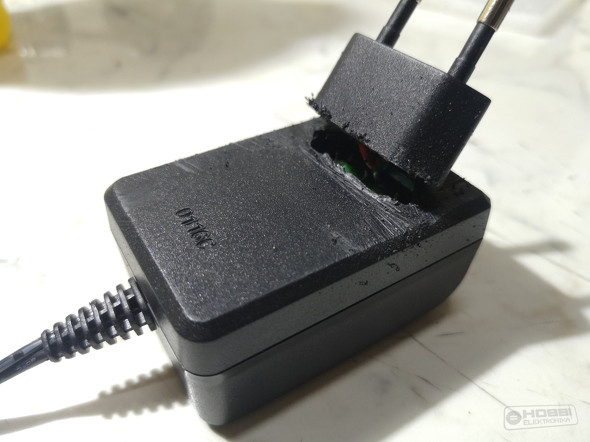

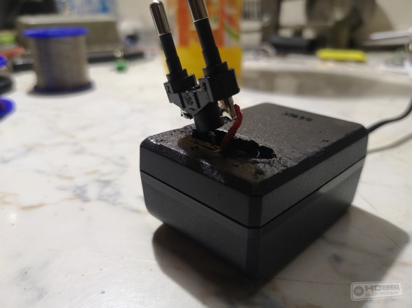

Eredetileg így a dobozban csak egy kábel ment volna be, az 5 V-os fali adapteré, ami ellátta volna a Nextiont és a szirénát. Azonban így egy 230 V-os kábel is bekerült volna, ami viszont nekem nem tetszett. Mivel hely volt, átalakítottam a fali adaptert, és beépítettem a dobozba. A dobozba direktben megy a 230 V, ami odabent ágazik el.
