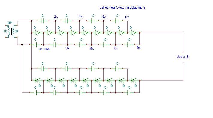

nem tudnátok véletlenül hogy hogy lehet 1200voltot sokszorosítani úgy kb 15KV-ra (ívhúzásra kéne) köszi
Ha váltakozó fesz az 1200V, akkor nincs akadálya.
Ívhúzásra kis feszültséget és nagy áramerősséget használnak (pl. ívhegesztés). Így valószínűleg szikrakisülést fogsz előállítani.
Nem tudom, praktikus-e ekkora feszültségnél trafót alkalmazni, a Marx-kaszkád viszont esetleg szóba jöhet.
ok vátófezs azzal nincs gond csak én olyat szeretnék mint a neon invertáó (ilyen van) csak pár milliméternél nem lehet nagyobbat húzni és ezért kéne gondolom egy kicsit feltúrbózni hogy már pár centiset tudjak vele csinálni
köszi
Ha váltakozó áramu az alapfeszültséged használhatsz diódás-kondenzátoros feszültségsokszorozót(ha jól tudom Valton-Cocroft sokszorozónak is nevezik) amilyet a TVk ben is használnak. Én épitettem egyet ionizátorhoz. Az 230 ból csinál 5kVt. A Yahoon utánanézhetsz "homemadie+ioniser" kulcsszavakkal. Ha nem találsz semmit előások egy kapcsolási rajzot. Egy fontos: ennek a sokszorozónak igen kicsi a belső ellenállása. Tehát ha hozzányúlsz AZONNAL MEGHALSZ . Egy soros ellenállás a megoldás. Légy óvatos!!!!! :yes:

Íme a diódás sokszorozó rajza... Több diódával értelemszerüen "folytatható" az áramkör, ha nagyobb kimenö feszültség kell.
A kondikban tárolt energia miatt akkor is veszélyes lehet, ha kicsi a maximális bemenö áram!!!!

Ez kisfeszültségre is jó lenne? Pl: 12 volt többszörözésére?
Működik kis feszültségen is, viszont minél jobban összemérhető a diódák össz nyitófeszültsége, a működési feszültséggel, annál rosszabb lesz a hatásfoka. Vannak olyan áramkörök, ahol ez nem probléma, és teljesen jó megoldást ad, és olyan is van ahol nem célszerű használni.
