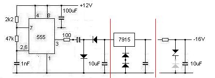

Nos, az lenne a kérdés, hogy milyen módon lehetne a PC táp -12V-jából stab IC-vel vagy valamivel -16V-ot előállítani?
Kis áramra kellene, csak egy grafikus LCD drive feszültségét kellene produkálni. Úgy lehet, hogy egy 7912-es stab IC GND-jét diódával kötöm a PC táp GND-jére, a bemenetet a -12V-ra?

(#) ferci válasza ToMikaa hozzászólására (») Jún 18, 2008 / 4
Kis terhelésre , kb. ez jó.
Vagy 7915-öt emelsz meg, de elképzelhető , hogy csak zener (+dióda) is elég. Az ellenállás a (-) puffertől és a fogyasztástól függ , párszáz ohm-kohm kb.
Ideírhattad volna, hány mA-t eszik a cucc.
Ha kevés lenne a fesz, akkor háromszorozót tegyél be.

Össz 16 volt... csak az a baj, hogy ez csak polaritást vált és nem kétszerez....
Kellene egy pici ferrit-trafó, 1:2-es áttétellel és úgy mehet tovább............

Azért én javasolnék 7912-őt és a két sima dióda helyett a stabnál egy zénert (3,9V) a föld felé. Az 555-nél pedig az 1nF helyett majd próbálj rá egy 10nF-ot.

Szerintem a végén csak védelemnek kell, úgyhogy jó lesz egy 18-as is (vagy 20-as).

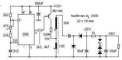

Nem egészséges becsempészni 2 hibát : ilyen kis teljesítményhez ( kívánság) 100 ohm-os bázisellenállást hagyni ( 110 mA bázisáram?), ill. a kétszerezőre kondi nélkül rávinni a váltót...
ToMikaa!
Felteszem még egyszer a rajzot, cseppet átvariálva és konkrét trafó-példával. A tranyót azért tettem csak bele, mert nem akartam kínozni az 555-öt ( nem az enyém lenne a cucc.. ).
A freki ebben a megoldásban 5-10 kHz pl. oké, többet nem is játszottam vele. A trafó éppen kéznél volt, nem szentírás; mindig a lehetőségekhez kell megválasztani ezt-azt. A tranyó kímélő üzemben megy, mert felesleges agyonhajtani. Ez működik, aztán még válogathatsz persze..

Működik... .. azért írtam oda... képzeld el, hogy egy trafóra rárakod a diódát, ahogy berajzoltad.. úgy rövidrezárja, hogy jujjj... még akkor sem oké, ha vékony impulzust sikerül csak vágni neki, a "teljesítmény" polaritásra meg zárt éppen. Még ha a primerre raknád, mint motoroknál... de az más és itt felesleges. A többi meg egyértelmű szerintem...
