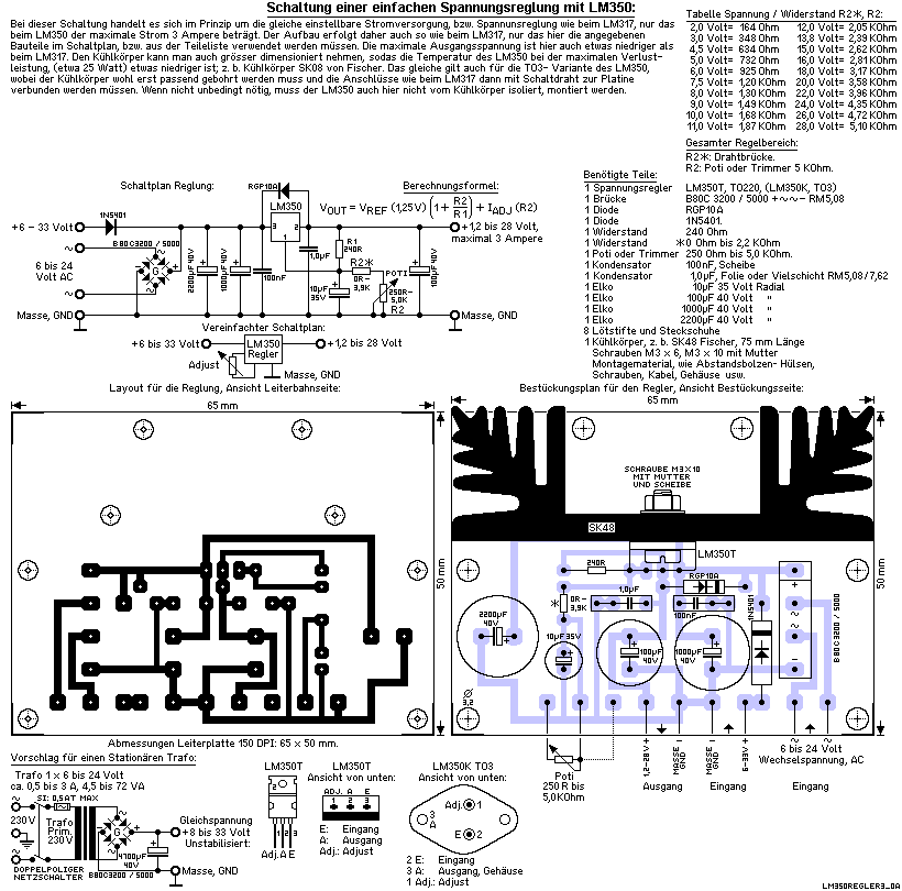

Lenne egy olyan problémám hogy adott 20V-6,4A és abbol kellene nekem stabil 13 volt. Szóval ha le esik a feszkó pl 17-18 voltra akkor is 13 volt legyen a kimeneten. valami egyszerű kapcsolást várok. Köszönöm aki segít!!

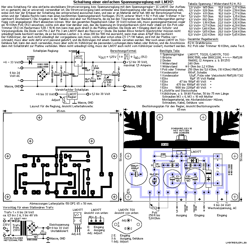

Esetleg egy LM317?

Lehet, hogy érdemesebb lenne kapcsolóüzeművel építkezni, pl. ITT találsz egyet 5A-re. Pár külső alkatrész kell hozzá, és kész is. Kisebb hűtőborda, és nem veszi annyira igénybe a tápot sem.

Kapcsolóüzemű stabilizátorral jobban jársz, ahogy Cavalier is említette. Ha belegondolsz 7V esik a stabilizátoron, vagy a tranzisztorokon (attól függ melyiket csinálod meg), ez 5A mellett 35W teljesítmény, ami nem kevés.

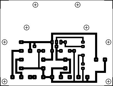

Na itt egy saját tervezésű töltő napelemhez nálam jól végzi a dolgát.
Beültetési rajz. Még egy két aprósággal kilehet egészíteni.
Ja majd el felejtettem hogy a pc táp menet számai kb 30-30.
Töltés 13,5 Volt és sacc/kb 2,32A de lehet több, sajnos nem sikerült pontosan megmérni az ampert. (gagyi a műszerem) Kellemes után építést mindenkinek! |
