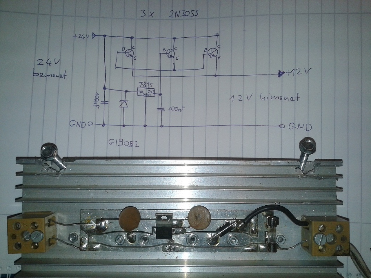

Üdv, Van egy stabilizátorom, ami sajnos nem működik, eddig jó volt, most viszont nem ad életjelet, illetve feszültséget. A benne lévő 7815 működik, a tranzisztorokat is cserélgettem már de egyenlőre semmi. Mellékelem a kapcsolást illetve magát a kapcsolást. Egy csavarhúzóval értek a burkolathoz és egy nagy szikra közben kiégett a biztosíték(amit már cseréltem). Remélem újra működőképessé lehet varázsolni. Válaszokat előre is köszönöm.

Ha _valóban_ jó a 7815-s íc akkor a 3 db transzisztor is cserére szorul. Műszerrel meg tudod mérni 7805 out pontjának és a test pont közötti feszültséget ?
Igen, meg tudom mérni és meg is mértem, ebből gondolom hogy jó mert leadja a 15V-ot.
Látom, alszik a téma. Tudom, primitív a kérdés. A visszáb lévő kapcsolást szeretném megépíteni, egy db teljesítmény tranzisztorral. (2N3771) Mi a helyes kötés?

Csak egy db 2N3055 ös teljesítmény tranzisztort akarok alkalmazni.
Megteheted, a terhelhetősége kisebb lesz. Általában 20..30W-nál többet (2-3A) nem érdemes elfűteni és megfelelő borda méret kell. Valamint azt is figyelembe kell veni, hogy ha gépjárműbe lesz, hogy ott meglehetősen meleg is tud lenni. Valamint azt, hogy itt nincs kimenti zárlat elleni biztosításm tehát minimum egy bizti a bementen.
Ige, gépjárműbe lenne. Csupán egy rádiót fog működtetni. Arra kérlek, hogy a mellékelt rajzon rajzold be a kötést, egy db tranzisztorra.
Nincs mit megrajzolni, egyszerűen elhagyod a két tanzisztort. (Ezért nem értettem a kérdést..)
Ha még egyszer megnézed a rajzot, akkor látszik hogy darlington akar lenni. Aminek sok értelme nincsen, de jelen kapcsolásban, egy tranzisztorral semmi módon nem fog működni.
Ha nagyon ráérek, akkor később átrajzolom, ha valaki nem előz meg addig.
Na jó! Én is vak vagyok.
![]() Nem is feltételeztem hogy darlington van benne, mert minek? Az LM7815 el tudja bázisárammal látni a végtranyókat. @Lajos: Kollektor a 24V-ra, bázis a 7805 kimenetére, Emitter pedig a kimenet. Igaz, kb.14,4V lesz a kimenet, de az autóban is ennyi az aksi mikor megy a kocsi. A hozzászólás módosítva: Jan 28, 2021
