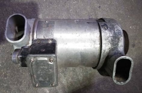

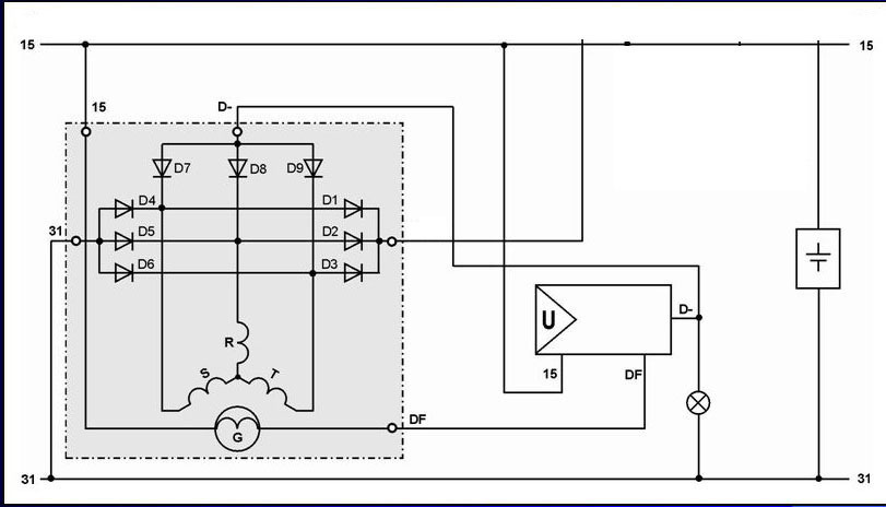

Van egy 24 v-os 150 A Ikarus generátorom. Napelemes akksik töltésére szeretném használni ha kevés a napsütés és a fogyasztók is erről üzemelnének olyankor. A baj az, hogy mínuszos gerjesztésű. Minden fesszabályzó amit találtam a neten, pozitív gerjesztésű, vagy nincs is feltüntetve.
Megmértem a diódákat rendben vannak. Lerajzoltam a mérések szerinti sémát.
Ha tudna valaki segíteni nagyon megköszönném.
fabianjo@gportal.hu
(#) kadarist válasza fokormanyzo hozzászólására (») Feb 24, 2022 /
Ha kivezeted a kefék kivezetéseit, akkor olyan gerjesztésűre kötöd, amilyenre akarod. A D- diódkat pedig kiviszed kívülre és bekötöd pozitív kimenetre.

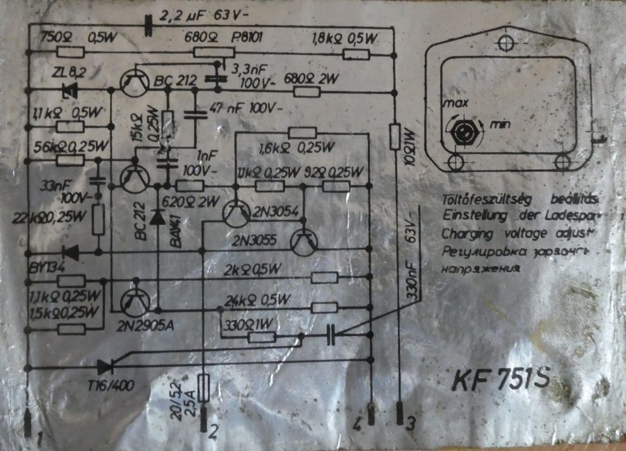

Azt hiszem tudok segíteni a problémádon, csak meg kell keresnem, azt hiszem negatív gerjesztésü az a szabályzó. Rajza biztos van.
(#) meslac válasza fokormanyzo hozzászólására (») Feb 25, 2022 /
Megvan a kapcsolási rajz.

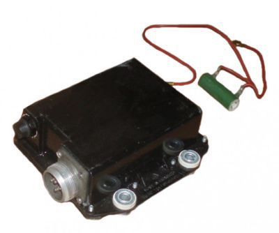

A fotón lévő szabályzó a generátor gyári szabályzója lehet.
A generátoron ugyan olyan csatlakozó van mint a képen lévő szabályzón.
Csak össze kellene nyomni a csatlakozókat és kész.
Hol lehetne ilyenhez hozzájutni ?

(#) meslac válasza fokormanyzo hozzászólására (») Feb 26, 2022 /
Rába motoros E 516-os NDK arató gépen volt ilyen szabályzó (létezett IFA motoros is azon más generátor volt), de régebbi Ikarus buszon is lehetett. Ez volt a hozzá tartozó generátor.
