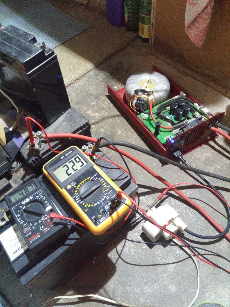

(#) nyiradiz hozzászólása Jan 4, 2022 /
Üdv a csapatnak és BUÉK, nekem is hasonló a gondom,van egy Alessi 1500i inverterem,ami tökéletesen dolgozik,de 48 voltos,szeretném 24 voltra átállítani. 46 voltnál már visít és lekapcsol.
Minden ötletet köszönettel és szívesen látok, kivéve a trafó áttekerését.
