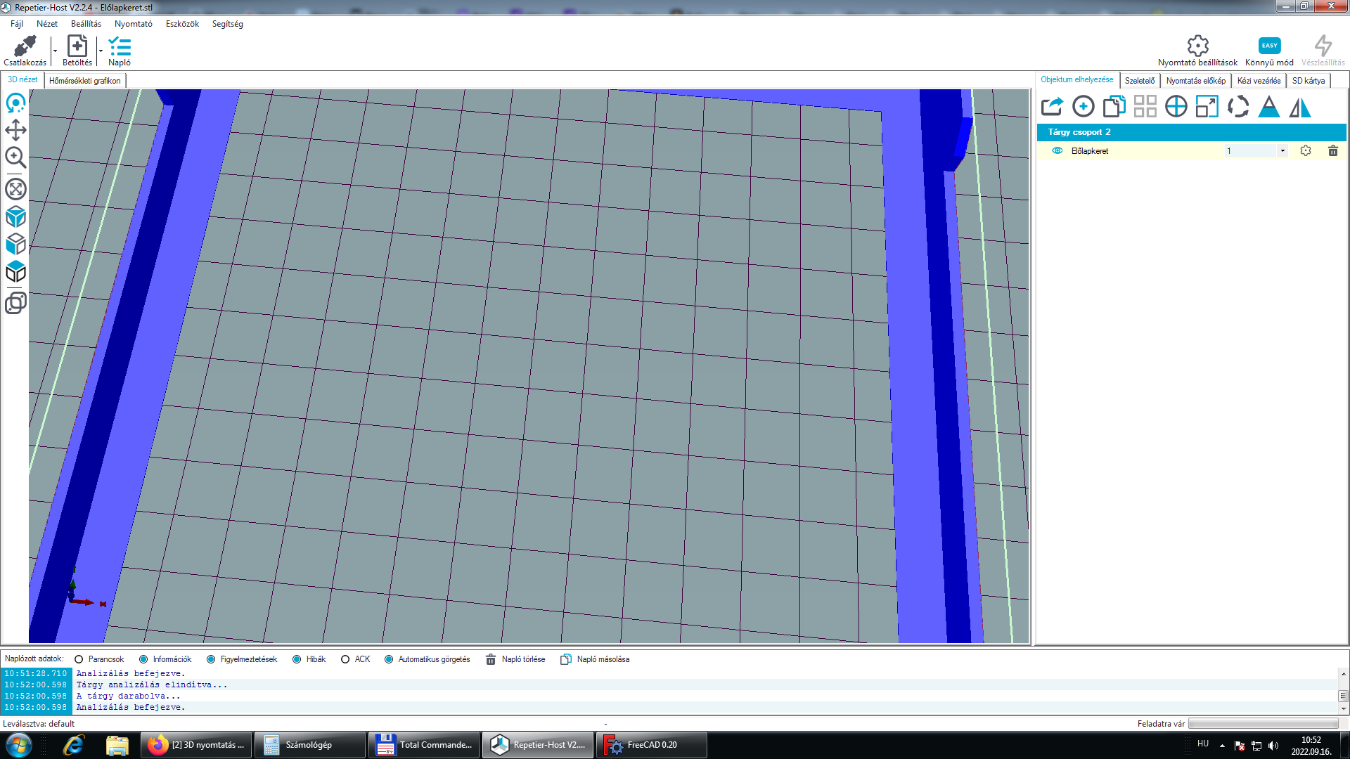

Repetierhostról volna pár kérdésem. A nyomtatható terület nézetnél a kamera az 1-es pontra fókuszál.
A probléma akkor jelentkezik, ha nagyobb tárgyra ránagyítva a szélei kilógnak a látómezőből (2 kép).
Hogyan lehet mozgatni a kamera nézőpontot? Nekem nem sikerül semmivel sem.
A 2 nyíllal jelzett négyzethálós asztal textúrát meg lehet változtatni saját textúrára?
És az utolsó, amikor a szeletelés megtörtént, kiírja a szükséges szál hosszát.
Ez a méret a felhasznált szálátmérőre 1.75mm vonatkozik?
Vagy a fúvókával kinyomott szálátmérő méretére pl 0.5mm ha épp azt használom?

Nagyítást az egér görgőjével lehet változtatni, ha a baloldalon a nagyítás iconra kattintunk az egér föl-le mozgatásával is lehet, de így sokkal finomabban.
A szál hossza az adott átmérőre vonatkozik.

A nagyítás az megy, a kamera nézőpont mozgatása nem megy... Mindig csak középre fókuszál.

Az zavar, hogy az alját és tetejét és sarkait így nem lehet közelről szemügyre venni...
Tehát ha maximálisra nagyítok, csak a nagy semmit látom, pontosabban az asztal közepét.

Az egér középső gombját lenyomva tudod az egérrel mozgatni a nézőpontot, a bal gombbal pedig forgatni lehet, így bármire tetszőleges irányból rá lehet zoomolni.

Kipróbáltam, a forgatás megy bal egérrel, a jobb egérrel a tárgyat mozgatja, viszont a középső gombra semmit nem csinál. Repetier Host 2.2.4 verzió amúgy...

Én régen használtam már Repetiert, így nekem a 2.1.6-os verzió van, abban (még) működik a középső gombos... Egy fokkal kényelmetlenebb megoldás: a Shift+bal gomb együtt lenyomva, majd így az egeret mozgatva. Továbbra is csak a 2.1.6-ban próbálva...

Szuper, ez működik... Kerestem a beállításokban gyorsbillentyűket, de az nincs definiálva, érdekes.

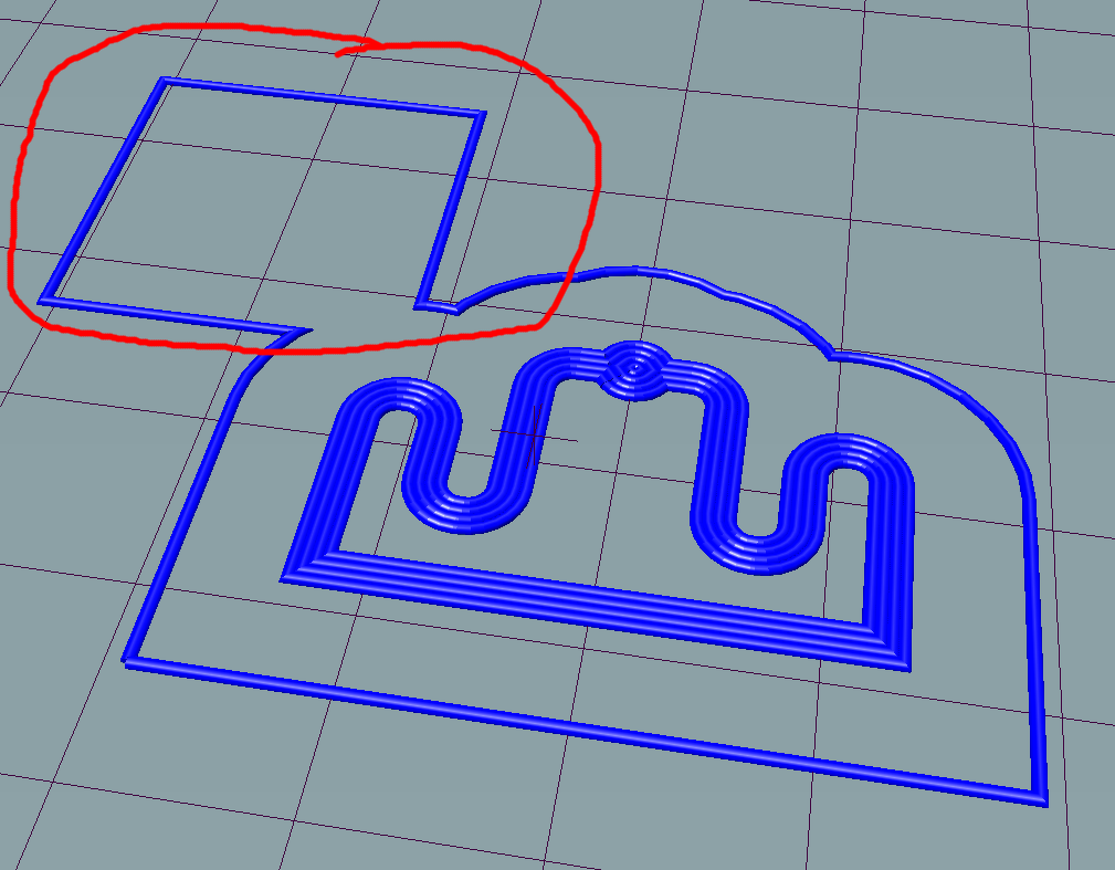

Valamit elállíthattam, mert a körvonalnál megjelent egy négyszög, csak nem tudom hogy varázsoltam oda. Nincs valakinek tippje rá mi lehet az a piros karikában? Legelőször nem volt ott...

Minimális körvonal hossz miatt?
Legalábbis Curaban van ilyen lehetőség...

Arra nem gondolnék, mivel ha nagy tárgyat nyomtatok, tehát hosszú a körvonal, akkor is oda teszi.
De próbaképp lentebb veszem majd.

Torony színkeveréshez?

Nem tudom, azt hol kell engedélyezni / tiltani?

Nos úgy látszik neked volt igazad, valami "Úsztatott és elsődleges torony készítése" opció volt engedélyezve. Letiltva megjavult.
