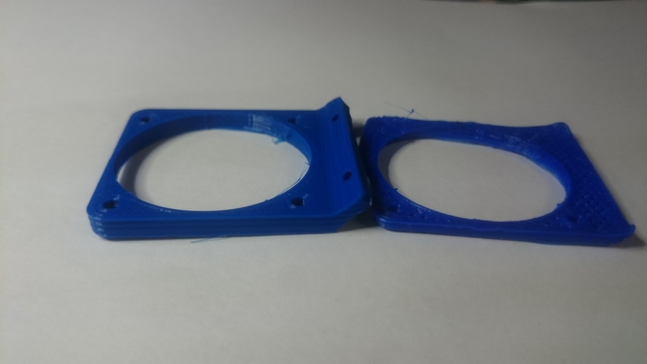

(#) szitko válasza szitko hozzászólására (») Okt 19, 2016 /
Lassan, de biztosan alakul a nyomtatóm beállítása, bár időm az nem sok van rá.
A nyomtató mechanikailag jó, de a szoftveres beállításokkal rengeteget kell bíbelődni.
Esetleg ha valakinek van jól működő I3 klón, Repetier-Host config ini fájla, feltehetné ide.
Hajlakkal sikerült biztosítanom a PLA tapadását. Sajnos a suliragasztó nem vált be, de lehet, hogy én rontottam el valamit.
(#) Temela válasza Temela hozzászólására (») Okt 19, 2016 /
Sikerült életre kelteni.

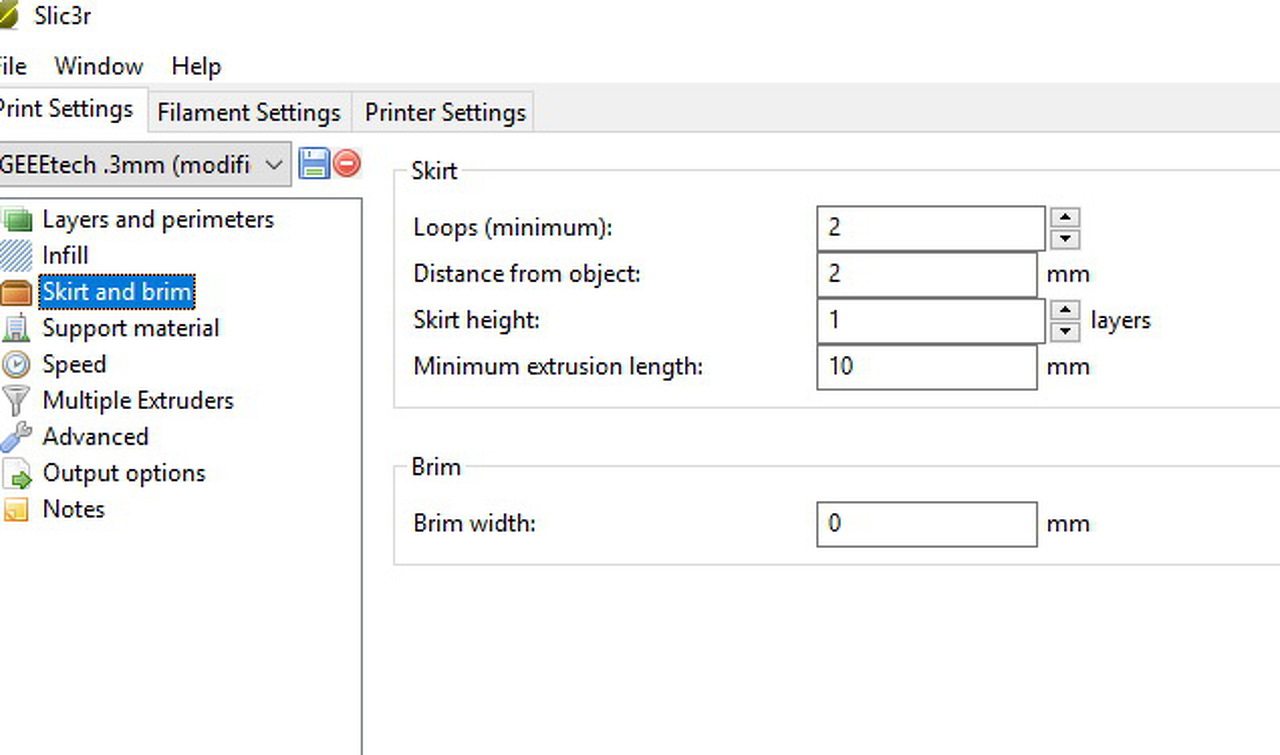

(#) KBal76 válasza szitko hozzászólására (») Okt 20, 2016 /
Nem vetted nullára amit írtam, így az a körbenyomtatott keret nem segíti a nyomat tapadását, hiszen nem érintkezik a nyomat legalsó rétegével. (Skirt->Distance from object=0, vagy hasonló)
Szerintem a Z tengelyednél van egy valami hiba, az viszi be a hullámosságot a nyomat oldalába.
(#) szitko válasza KBal76 hozzászólására (») Okt 23, 2016 /
Próbáltam levenni nullára, de a keret nyomtatása nem szokott sikerülni. A lenti nyomatnál sem volt keret, csak a rajzon. Nem tudom az okát, de a keretnél nem adagolja olyan gyorsan a PLA-t.
A Z tengelyt még át kell néznem. A rétegmagasság állításával lehet, hogy eltűnik a hullámosság. Most 0,3-as fúvóka van benne, és a rétegmagasság 0,25mm.
(#) KBal76 válasza szitko hozzászólására (») Okt 23, 2016 /
A Z tengelyed/anyád imbolyog, ez viszi bele azt a sávos mintát a nyomat oldalába. Milyen szeletelôt használsz? Ha slic3rt akkor a Skirt az legyen 0, és a Brim legyen 4 - 5mm, ekkor nem fognak felkunkorodni a nyomat kiálló részei.
A slic3rt használom.
Köszi, kipróbálom.
(#) toto válasza KBal76 hozzászólására (») Okt 23, 2016 /
Nekem is ilyen vízszintes recékkel nyomtatja a függőleges oldalakat, de nem tudom elképzelni, hogy a Z tengely imbolyogna. Ez a tengely mozog legkevesebbet, egy réteg nyomtatásánál nem is mozog, aztán két réteg nyomtatása között megy fentebb 0,2 mm-t (vagy amennyire be van állítva) és utána megint áll. Még ha nem is tökéletes ez a tengely mechanikailag, akkor sem kéne álltában ilyen hibákat produkálnia - szerintem.
Én azt olvastam, hogy pl. a nem egyenletes átmérőjű filament tud ilyeneket okozni. Sajnos még nem próbáltam, csak a hozzáadottal. Az írás szerint, ha az 1,75 mm átmérőjű szál átmérője már néhány század mm-rel ingadozik, akkor jelentkezhet ilyen. Az én nyomtatóm egyes alkatrészeit is 3D nyomtatóval nyomtatták, és az is recés. Talán kicsit kevésbé, mint az én produktumaim.
(#) KBal76 válasza toto hozzászólására (») Okt 23, 2016 / 1
Ez sajnos nem azon múlik hogy elég jó-e a képzelôerôd. Tegyél fel a fej mellé egy mérôórát, és nézd meg hogy adott (elméleti, programból mozgatott) Z elmozdulásra mennyi valódi elmozdulásod van. Ha ez nem egyezik minden egyforma emelésnél (mert pl. ferdén van az anyában a menet, stb), akkor nyilván nem egyforma lesz a két réteg szélessége, a kevesebb Z elmozduláshoz szélesebb (szétlapultabb) nyomatréteg fog tartozni.

(#) szitko hozzászólása Okt 31, 2016 /
Az új beállítása a gépemnek (képek). Ez már nagyon tetszik nekem.
Szerintem azért bordás, ami csak a fényképen olyan durva, mert levettem a rétegvastagságot 0,1-re a fúvóka meg 0,3-as.
