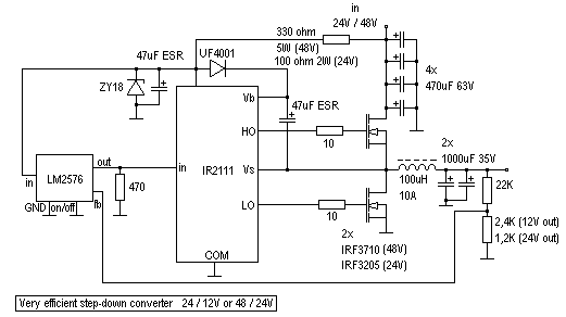

Hali mindenkinek! A következő problémára keresek megoldást: Van egy 48V-os, 1A-es amorf napelemem. Viszont 24V os akkumulátort töltenék vele. Működik, de 24-28V-nál is "csak" 1A-t ad le, tehát kb. 50% teljesítményét hasznosíthatom. Hogyan készíthetnék erre a célra egy jó hatásfokú DC-DC átalakítót, hogy közelítőleg 2A-rel töltsön? Ötleteiteket várom, előre is köszönet!

(#) potyo válasza drehátor68 hozzászólására (») Szept 10, 2009 / 1
Az utolsó előtti jó lenne neked szerintem: Link

(#) StMiklos válasza drehátor68 hozzászólására (») Szept 10, 2009 /
Szevasz! Itt egy Step-Down IC adatlapja.. Adataiban alkalmas a feladatra, jó hatásfokú, olcsó /alkatrészei ca. 2500Ft./
Lehet érdemes vele foglalkozni. Nem ilyen feladathoz, de néhányat már felhasználtam.
Üdv: StMiklos

(#) FREDDI válasza drehátor68 hozzászólására (») Szept 10, 2009 / 1
Bővebben: egy tekercsen kapcsolgatja a feszt, és figyeli az alsó (kimenet) végét. Fix 52kHz-en megy, és szélességmodulációval dolgozik. Amikor a tekercsen az áramot lekapcsolja, a keletkező önindukciós energia is a kimenetre ürül (a kapcsolásban a diódán keresztül). A lényege az eljárásnak, hogy nem analog, hanem induktív tagon keresztül csökkentik a feszültséget, így jóval nagyobb a hatásfok, ami az alacsonyabb feszültségen nagyobb áram formájában jelentkezik. Persze itt is van valamennyi ohm -os veszteség, de az analoghoz képest a töredéke, és az energia nagy része megmarad. Keress kapcsolásokat, step-down a kulcsszó. A gyári adatlapokon is van pár mindig. Neked olyan kell a napelemhez, ami a bemeneten is tartja az optimális bemenőáramot, és nem terheli túl a napelemet.
(#) StMiklos válasza drehátor68 hozzászólására (») Szept 11, 2009 / 1
Szevasz!
Már alább is adtak választ. Ha letöltöd az adatlapját, akkor láthatod, van benne egy induktivitás, na attól lesz
nagyobb a kimenőáram , mint a bemenő /dióhéjban/
Neked attól lehet jó, hogy beállítható a kimeneti feszültség /ami egyébként áramkorlátos/, célszerűen a feltöltött akku feszültségére. Ha nagyobb feszültséget állítasz be, gyorsabb lesz a töltés, ha bírja a napelem, de akkor kell egy másik áramkör a teljes lekapcsoláshoz, és arra, hogy ne szaladjon meg terhelés hiányában a napelem feszültsége, mert IC bemenő / HV típus/ max. 67V.
Töltsd már le az adatlapot, ott találsz kapcs. rajzot is, ha hiányos az angolod, kérdezz!
De ami eszembe jutott /mert tovább "dolgoztam" az ügyön/, kell a kimenetre egy schottky dióda, mert ha "elfogy " a napelem irányából a feszültség, ne tudjon az akku "visszafolyni", nem tudom védett-e ezirányban az IC.

(#) StMiklos válasza drehátor68 hozzászólására (») Szept 12, 2009 /
Ha továbbfejlesztem a dolgot, mert a napelemnek van egy teljesítménymaximumhoz tartozó feszültség/áram értéke, még analóg módon is megoldható, hogy figyelve a panel feszültséget, annak függvényében változtatom a kimenő feszültséget, a töltőáram persze változik, ehhez mindenképpen kell a teljes akkutöltöttségnél a lekapcsoló/csepptöltésre állító áramkör.
Először gondolom úgyis árgus szemmel figyeled/méred mire képes az alapkapcsolás, hogyan működik együtt a panel-szabályzó-akku együttese, aztán lehet továbbfejleszteni. Persze a PICes megoldás az igazi...

(#) StMiklos válasza drehátor68 hozzászólására (») Szept 13, 2009 /
Csak úgy "fejben", rajzolás nélkül, a szab. IC-nek van a fesz.beállításra egy alsó és egy felső tagja. Ebből én az alsót, mint közös "test"potenciálom lévőt változtatnám, azaz van egy fix tag, emellé párhuzamosan kapcsolódna még egy, "alatta" egy kapcs.tranzisztorral. Már csak az azt vezérlő műveleti erősítőt kell megfelelően "bekötni", amiből akár több lépcső is kiépíthető, de a kapcsolási hiszterézist jól kell beállítani, nehogy tiki-taki legyen belőle.
Ezek tétova gondolataim, üdv: StMiklos

(#) StMiklos válasza drehátor68 hozzászólására (») Szept 14, 2009 /
Az R1-R2 páros az, amelyik a kimenőfeszültséget állítja be, ebből az R1-el lehet praktikusan variálni, de azt is tudni kellene, hogyan változik a megvilágítás függvényében a napelem optimális munkapontja. Aztán lehet alig nyersz valamit, és akkor felejtős az egész. Viszont érdekes az ON/OFF 5-ös láb, mert valószínű felhasználható töltéslekapcsolásra, persze kell valamit kezdeni a megugró napelemtábla feszültséggel, kérdés, mennyire szalad fel. Én egy másik applicationt néztem, ott 100uH van, /az jobban illik ide, ha megnézed az idevágó diagramot/ az IC van Lomexnél /én a RET-nél rendeltem/, 100uH min. 3A meg az ElektroKonthában /én ott vettem/. A bejáratra legalább 220mikrót tennék, legyen miből "szívni" az IC-nek. Ha nagyobb, még jobb.
Huzalozásra, egypontföldelésre ügyelni, 5-10A is folyhat, amit Te "nem látsz".
Üdv: StMiklos
Szevasz!
1. elképzelés /egyszerűbb, mint vártam/.
Ha 47,6 fölé megy a napelem feszültsége, akkor nyitásba viszi a tranzisztort, és az eredeti 1,8kohm értéke a párhuzamosan kapcsolódóval csökken, emelkedik a kimenő feszültség/terhelés/töltőáram, mire nem emelkedhet tovább a napelem feszültsége, persze ca. 1 v mozgáson belül /tipp, mert semmiféle karakterisztikám nincs az ominózus napelemtábláról. /

(#) drehátor68 válasza StMiklos hozzászólására (») Szept 15, 2009 /
Meg építettem az alap kapcsolást, működik, de mire kész lettem vele már csak diffúz fény volt. Hát ez meglepett, mármint ahogy működött.:
Már csak 100-150 mA jött le a napelemről terhelve. (kb.50V-tól egészen tized Voltokig) terheletlenül 58V-körül mértem.
Rákötöttem a cuccot és 24V akkumulátort. Bárhogy állítgattam a kimenő feszt, a legjobb esetben is 20-30 mA-rel kevesebbet produkált mint konverter nélkül.
Tehát ilyen kis napelem teljesítménynél a kijövő feszültsége (napelemé) a terhelés hatására visszaesett közel az akku kapocsfeszültségére. Logikus, de mégis meglepett.
Ha lesz holnap napsütés megpróbálom max teljesítményen, de már most is azt hiszem hogy egyelőre nem is a napelem üresjárati feszültsége lesz a "legnagyobb" probléma, hanem hogy a napelem feszültségét az ideális munkapont közeléből (méréseim és gyári adat szerint 48-49V) ne engedjük leesni a max. teljesítmény érdekében. Ha egyáltalán jól gondolom.

(#) StMiklos válasza drehátor68 hozzászólására (») Szept 15, 2009 / 4
Aha! Akkor fordítsuk meg a dolgot!
Állits be akkora kimenőfeszt az IC-n /hívjuk így step-downt/, hogy éppen megegyezzen a kimerült akkufeszültség+soros /védő/ dióda feszültségével, és építsd hozzá a kiegészítést. Igy, ha a napelem feszültsége meghaladja a 48V-ot /ez a Zenerfeszültség megválasztásával módosítható, egy egy sima diódát "hozzátoldva" 0,6V lépésekkel emelhető/, akkor elkezd tölteni, minél nagyobb a fényerő, annál jobban, ha meg aláesik, akkor megáll a töltés. Így, ha a 48V a kívánatos munkapont, akkor ott is marad, ami változik, az a töltőáram.
Én így gondolom, de mérni /tapasztalni/ Te fogod!
Üdv: StMiklos
Ügyelj az "idézett" fotón is látható legrövidebb huzalozásra. Az eredeti alkatrészlábak is még ott felére-harmadára vannak vágva. A dióda min. 2mm vastag lába meleg! akkora impulzusáram folyik rajta.
Próbáld csak ki, hogy mondjuk duplázd meg a bemenőoldali kondenzátort. Lehet meglepődsz. Itt impulzusüzem van, csak szkóppal "mérhető", igen érdekes dolgokat lehet látni. /Nekem itt áll egy pici aranyos 10 megás vagy 20 éve, a pincében meg a 2*100 megás valódi kétsugaras orosz, szól mint egy porszívó./
