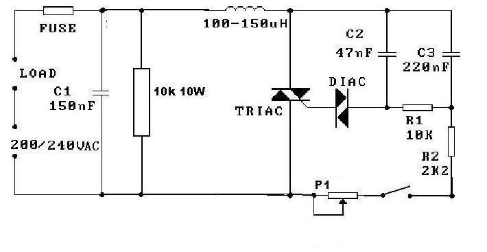

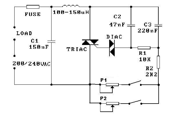

Picit módosítottam a kapcsolást.
Szerinted a 2 kapcsolás közül melyiket próbáljam.
A dimm1.jpg itt a 10k ellenállás adja az előfűtést és amikor a kapcsoló zár (ezt nem tudom még mi legyen relé vagy pl. egy MOC3041) potival beállított, teljes üzemnél is a 2700C alatt maradjon,
vagy a dimm2.jpg itt az egyik poti az előfűtés és a másik a teljes üzem.
Ha mindkét kapcsoló (relé) nyitva akkor nem folyik áram, ha az egyiket zárom akkor előfűtés, ha mindkettőt akkor teljes üzem. De ebben a kapcsolásban mit lehet használni relé helyett?
(#) kadarist válasza iimi hozzászólására (») Máj 9, 2012 /
Válaszd a két potis megoldást. A teljes lekapcsolást a diak áramkörének a megszakításával is el lehet érni, de attól még nem lehet feszültségmentesnek tekinteni a lámpákat.

(#) dbase válasza iimi hozzászólására (») Máj 9, 2012 /
A potinál ne használj kapcsolót, kitudja hogy reagál az áramkör ha a poti nincs az áramkörbe bekötve.
Ha szükséges 2 állapot, akkor pl kapcsolóval a potira egy másik potmétert kapcsolj rá párhuzamosan, és ha nyitott a kapcsoló akkor is él az áramkör.

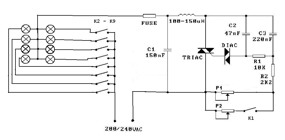

Azt hiszem megpróbálkozom a két potméteres dimmeres megoldással. A kérdésem az lenne hogy a csatolt rajzon mit kellene használni a K1 helyett? Egy nem nullátmenetes optocsatolót?
(#) dbase válasza iimi hozzászólására (») Máj 13, 2012 /
Miért nem jó a k1? A triac az mindig 0-átmenetnél gyujt csak be. Ez az áramkör is már olyan. Állítólag, ha egy ilyen áramkör van a lámpára kötve, és sokat van le-fel kapcsolgatva, max fényerőre tekerve is tovább fogja bírni az izzó, mert soha nem jöhet létre, hogy
csúcson van a fesz és pont akkor kapja meg a hideg izzó és elszál.
