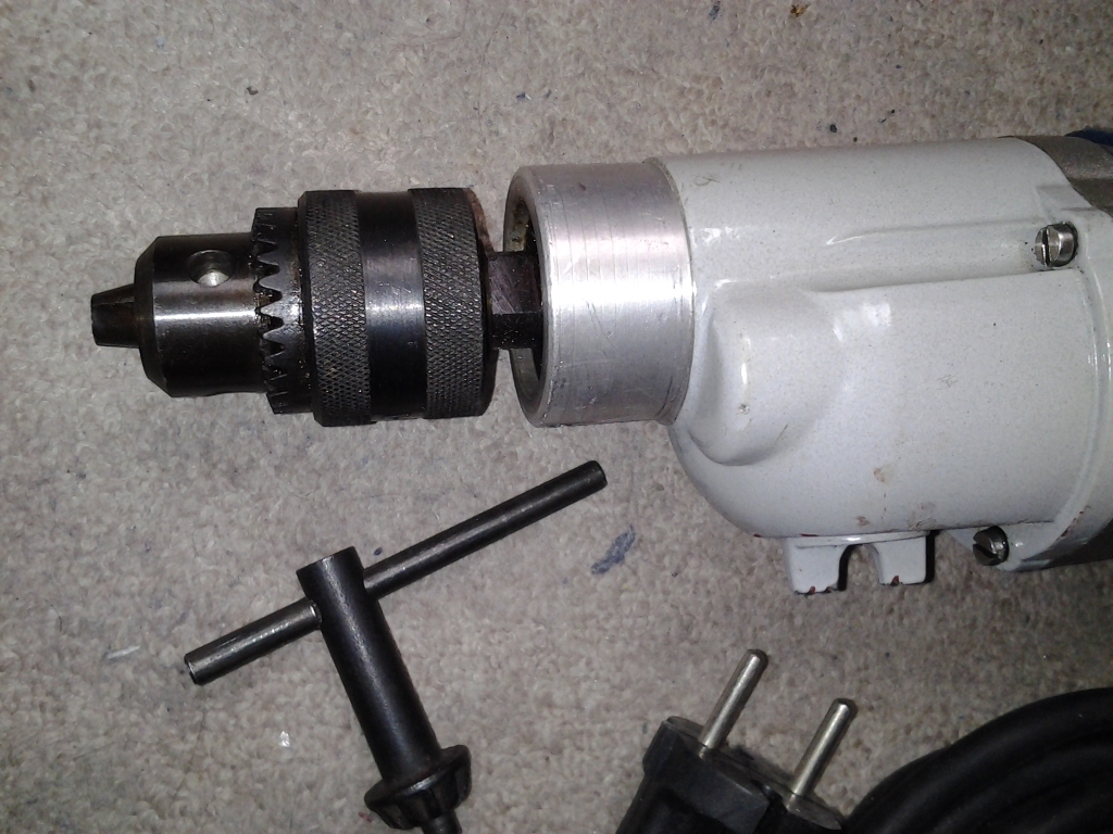

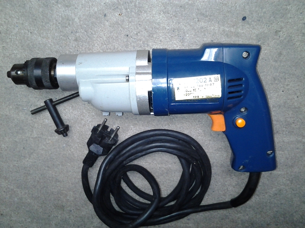

(#) Schnitt hozzászólása Ápr 27, 2013 /
Köbzoli: Igaz, elnézést az offért.
Hogy ON is legyek:
Tegnap sikerült beszereznem a fotókon látható szépséget.
Az állapotáról annyit, hogy ami karc látszik rajta, az a tárolástól van, a hajtóműházba belenézve nullkilométeres. A tokmány befogópofáira még a gyári zsír van rászáradva, a szénkefék vége sík, nem kopott be a kommutátor ívére. Új szaga van.
Az öregek most nosztalgikusan mosolyognak, a fiataloknak elmondom, ez egy Szovjetunióban gyártott kis masina, 2 mechanikusan kapcsolható sebességfokozattal, bivalyerővel megáldva. Csak jobbra forog, nem ütvefúró, ezért nincs hosszirányú kottyanása a tokmánynak. Nóniuszos fúróállványban használva pont a kívánt mélységig megy.
Fém hajtóműházas, minden tengely 2 golyóscsapágyban forog, ami a mai gépek közül csak a nagy márkák ipari besorolású cuccaira jellemző.
Ez egy 24 éves gyári állapotú darab.
Abból kiindulva, hogy apu ennek az 1 sebességes verzióját már 30 éve használja megelégedéssel otthoni barkács célokra, ez engem ki fog szolgálni.

(#) gordonfreemN válasza Schnitt hozzászólására (») Ápr 27, 2013 /
Jé, ilyenem nekem is van pedig én (remélem) még fiatalnak számítok
Nekem az egyfordulatos van, jó nehéz, apukámtól kaptam meg egyszer.
Nekem csak a fordulatszámszabályzás hiánya nem tetszik benne, egyébként...
Legutóbb lakásfelújításnál kevergettem vele csemperagasztót, nem igazán fogta le
(#) Schnitt válasza gordonfreemN hozzászólására (») Ápr 27, 2013 /
Igen, a fodulatszám problémára némi megoldás a sebességváltó. De egy régi Rádiótechnikában láttam fordulatszám szabályzó áramkört kifejezetten egysebességes fúrókhoz, csak nem emlékszem melyik számában.
Egy doboz volt potméterrel, és konnektorral, amibe be lehetett dugni a fúró dugvilláját, és a sinus kitöltési tényezőjével variálta a fordulatot a nyomaték megtartásával.
Elvileg bármilyen univerzális szénkefés motorhoz jó lehet, pl flex, fúró, egyenescsiszoló.
Fázishatsításos triakkal gondolom.
Á jó ez nekem így, van szabályzós akkus, amire az kell arra jó.
Zoli: ez nagyon ötletes
(#) Doncso válasza Schnitt hozzászólására (») Ápr 27, 2013 / 1
Ilyen van az öregemnek, mióta az eszemet tudom. (82-es vagyok) természetesen még mindig forog ahogy kell. Igen, ezek a régi cuccok sajnos kimentek a divatból, helyettük kapunk jó kis műanyag vackokat. Kár, hogy ekkorát fordult a világ. Ez nagyjából a mai METABO márkanév tartóssági jellemzőt hordozza magával. A vicc az, hogy manapság ez pár ezer forintba kerül. De mivel ezt szerencsére sokan nem tudják, így azért néha be lehet egy egy ilyet szerezni. Én is a vállalkozásomba az 50.000Ft-os anyagkeverő gép helyett egy 3500Ft-os 87-es kiadású 350w-os (milyen érdekes, hogy nem 900w) EVIG fúrót vettem gipszet, meg úgy mindent keverni. Nem mai csirke, de sok kolléga csak les, hogy tekeri a ragasztót vödröstül. Vicc a mai gépipar egyébként. Pontosabban nem is a gépipar, hanem amiket árulnak professzionális felhasználásra, régen az volt a barkács....
