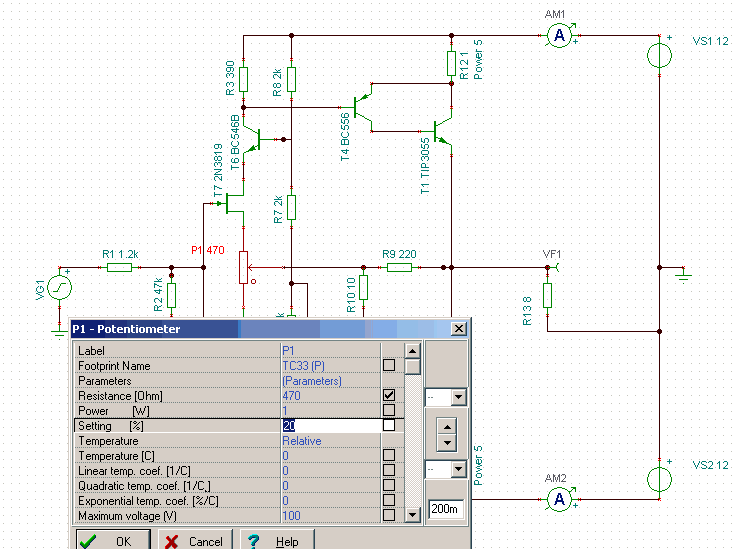

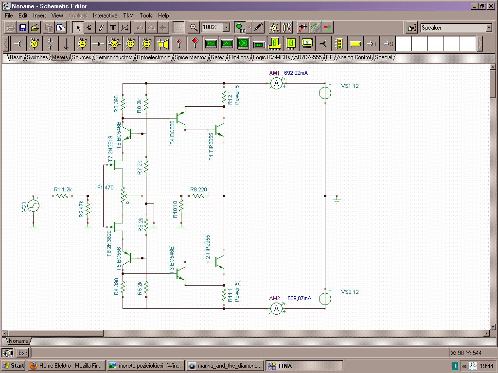

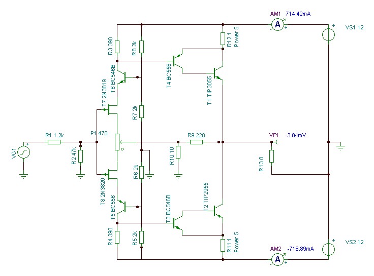

Újabb kérdésem támadt a Hiraga-szörnnyel, csatolom a képet, TINA-val szimuláltam, a trimmer 100 ohm-os a gyári kapcsolásba , szimulátorban 470 ohm-osat raktam bele és az 1 kohm-os ellenállások helyett 390 ohm-ot raktam bele, és igy a nyugalmi nem két amper, és szerintem ezért melegedett ennyire az az ellenállás, de ezekkel az alkatrészekkel is ugyan annyi lesz az erősítése? De a szimulációban 10 volt egyen fesz van a kimeneten, ez a valóságban nincs így... De mértem a nyugalmi áramot ma és 1.8 amper volt és csak 200mA-t lehetett a 100 ohm-mal szabályozni.

P1 potival állítsd be a kimeneti DC-t .
További szimulációkhoz terhelés is kellene a kimentre .

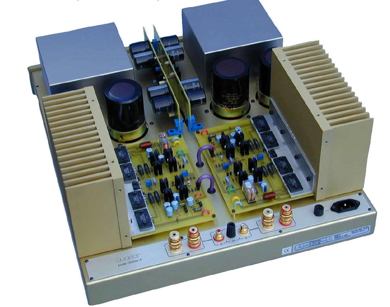

Valaki kérdezte hogy a 30W-os hiragát valaki megépítette-e?Igen ma délután, ki is élesztettem és megdöbbentően szép hangja van igaz fűt mint ha muszály lenne mivel a nyugalmi áramot 1.5A alá nem tudtam vinni viszont nagyon korrekt a hangja,pont ott van minden ahol kell nem túl színezet viszont pont elég a méy talán még kicsit több is mint kellene de nem túl zavaró.Nálam 2SA872-2SC1775;BD237-238;MJL21193-194 tranzisztorokkal megy.Az élesztésnél beállitottam a nyugalmi áramot rövirde zárt bemenettel majd rákotottem a hangszorót jelet adtam és egyból megszólalt,kicsit feldobott hogy minden elsőre sikerült mivel nem sok információt találtam róla és sokat segített az eredeti kapcsolás is.
