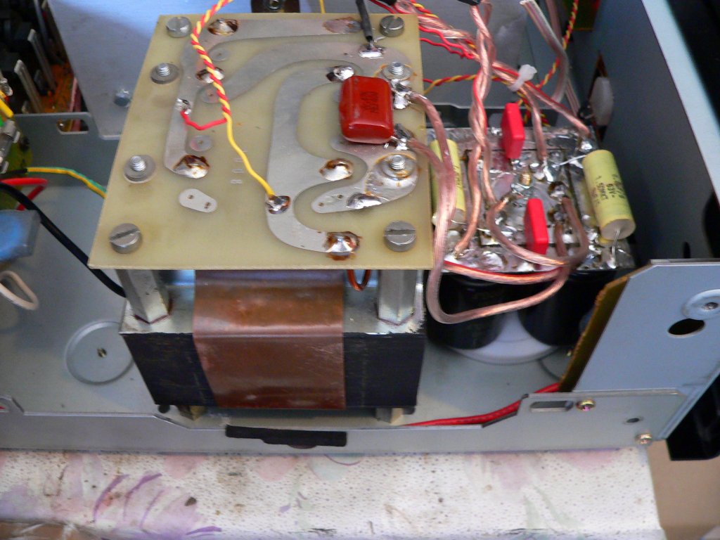

Ezt tapasztaltam nemrég, sokszor egész nap a gép előtt (pc) közelébe, előtt ülök. Valamilyen alsó-középszerű pc hangfalakon csak egészen halkan, részletvesztően hallgattam zenét, fárasztott a kicsit nagyobb. Aztán a régről maradt szakajtónyi STK végfokokból összeeszkábáltam egy volt műhódvevő ![]() Ma bedobozoltam a JLH-t, holnap megnézem - hallgatom - hogyan szaggat a 2x10W-os vadállat a tisztaszobába a JBL XTi60-al, remélem hegyen-völgyön hepiend lesz. ![]() "A" osztályú erősítő, bízom benned...[OFF]Nem tudom ki, hogy van vele, nekem már bőven elég a pár wattnyi hangerő egyébként. Jöhet a nagyzenekar is, de csak olyan hangerőn, mintha csak nekem játszanának, vagy közibük vágok... ![]()

Egy nálam ragadt, még elviselhető állapotú GX4000D-n Johnny Cash nagylemez felvétel szól még elfogadhatóan a régi felvételeim közül, ez volt ott kéznél, ahol meg tudtam hallgatni a műhelyben. Rögtön jutott eszembe az a szakkönyvírói megjegyzés, miszerint a nagy hanghűség velejárója, hogy olyasmit is meghallunk, ami nem a zenei élményt erősíti. Az összes mellékes hangot, szalag, lemez, hálózat, stb. mindent, amit a hanghordozó megörzött... ![]() 89dB a papírforma szerinti érzékenysége a dobozaimnak és a végfok hogyan teljesít a nagyszobában, erre leszek kíváncsi. Csak meg kell várnom, míg rajtam kívül nem lesz szerves élet a házban, nehogy kivágjon a feleség a kísérletek csúcspontján... C' est la vie. ![]()

Kellően hatékony a hűtés amit alkalmazol? Különös tekintettel a doboz fedelének felhelyezésével járó áramlási veszteségekre.

Nagyon köszönöm, óriások vállán állva nem volt annyira nehéz, mint kifejteni az ércet és perforált lemezt önteni belőle... ![]() Class -A- ! Nagyon-nagyon kedvező a benyomásom, olyan a dinamika, mint amikor az embert határozottan tarkón vágják egy pajszerral...Ütős, minden hangszer jól hallatszik. Majd próbálok akusztikus hangszerelésű zenéken tesztelgetni. Természetesen valamivel jobb anyagról - CD - jobban is mutatja magát és minden létező hibát a hanganyagban. Gondolok itt pl. A Cannet Heat cd-re, ahol több helyről gyűjtöttek össze nótákat és hallani igencsak a minőségi eltéréseket. Már csak a megoldandó az említett VU meter elektromos használata, mert ha műszerrel beállítom, hol határol a végfok-tápfesz, akkor nem leszek kitéve a dilemmának, kicsit rossz-e a felvétel, vagy sokat kap a végfok. Szóval megérte, kellett egy ilyen erősítőt csinálni, kár lett volna kihagyni!

Szép munka . Az élesztés könnyen ment ?
Nem volt semmilyen probléma, szerintem csak figyelmetlenségből lehetnének gondok ezzel az erősítővel. Anno úgy átlapoztam a Hi-Fi erősítők építése c. könyvben, mint a szél - mondok: mit akarnak 4 tranyóval, ugyammá.... ![]() A tápot 4 x 15.000 µF-al szűrtem meg, elégségesnek tűnik. A képen is látható 2 x 6.8 µF stiro féleség és 2 x 0.01µF szép piros kondi van még rajta, remélem respektálja a végfok az igyekezetemet... Mondhatjuk, nagyon rossz a hatásfok és pazarló egy erősítő, mindenképp elmelegít max. 70 W-ot a két csatorna együtt. És...? Ha szépen szól, megéri. Olyankor kevesebbet is fogyaszt!
Mérted a nyugalmi áramot,pontosabban az áram felvételt? A 70 w (meleg) a kettő végnek , nem sok,ez elég jó a 2x10 w nak. - A " Class A " nek csak ez az egy hátránya van , -a fogyasztás -de ezt a minősége ,anyag költsége pótolja.Azt jegyezném meg itt,hogy csak anyi nyugalmi áramot kell be állítani, míg a keresztezési torzítás eltűnik. Így kevesebbet fogyaszt.Igazából nem biztos,hogy kell 10 w ,lehet elég 5-7 w is,ekkor még kevesebb a fogyasztás.A mai energia árak mellett most már ez is lényeges lesz.Nálam az erősítő sokat megy,ezért ha építek erősítőt,mindig figyelembe veszem menyire W ra van szükség,ép a fogyasztás miatt -ha" Class A " ről van szó-.
