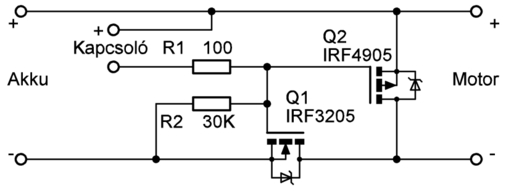

Épitettem egy Active Brake vezérlést a fegyverembe egy N-es (IRF3205) és egy P-s (IRL4905) FETből. A kapcsolási rajzotot mellékelem. A fegyvert egy 7.4V os 3000mAh-es 40C-s akksi hajtja. A következő problémákat kellene még megoldanom: Melegszenek a FET-ek, ez nem tudom miből adódhat, talán a kis feszültségtől nem nyitnak ki teljesen, de elvileg működnie kellene, sokaknak nincs vele problémája.
A másik probléma a motor kefeszikrázása a pillanatnyi polaritás váltástól a FET miatt. Ezt elvileg kondival kell megoldani, de hogy mekkora, hány db és hogy hova tegyem azt sajnos nem tudom. Valaki segithetne kitalálni mi lehet a probláma. Főként a melegedés zavar. 16AWG-s teflon vezeték van a fegyóban. Az ellenállásokon kellene esetleg módositani?

Használj logikai gate-típusú FET-et, mert ezek a most meglévőek nagyobb gate-feszültségen nyitnak rendesen.

Amelyiknek a típusjelében "L" betű van, az ilyen "Logic Level Drive" fajtájú. Keresés. Érdemes a tápfeszültséghez mérten a legkisebb DS feszültségűt választani a kisebb bekapcsolási ellenállás miatt, mert ezzel csökken a FET melegedése.

AB-FET kapcsoló lényege, hogy aktívan fékezi a motort, amikor elengeded az elsütő billentyűt.
(ahogy a neve is mutatja Active Brake)
Ezt a fékezést nem úgy hajtja végre, hogy kis időre fordított polaritású akkumulátort köt a motorra.
Amikor elengeded az elsütő billentyűt a motor szabadon fut tovább. Ekkor lényegében egy generátor lesz belőle, aminek a kimenetét rövidre zárod a P csatornás FET-el.
És ez a terhelés fékezi le gyorsabban a motort.
Na most a szikrázás az sajnos ezzel a fékezéssel jár együtt. Ha kondit raksz a motorra, az nem nagyon segít, mert akkor a FET-nek még azt is ki kell sütnie, és lehet az egész fékezés lényege elveszik.
(én amúgy csak sima FET-es kapcsolást használok)
A FET melegedésének okát legjobban pár méréssel lehetne kideríteni.
Lehetne tudni a kezdő és folyamatos terheléses áramot és hogy mennyire esik le az akku feszültsége menet közben.
Az ellenállások...
Nincs mit rajtuk méretezni.
R2 (30K) a FET G. lábát húzza negatívra. A FET nem kapcsolna ki nélküle, mivel nem áram, hanem feszültség vezérelt. Arra kell, hogy "kisüsse" a FET-et. Itt nincs nagyfrekvenciás kapcsolás, tehát semennyire sem befolyásolja a működést a kisütés sebessége. Lehet akár 10K vagy 100K ellenállást is használni.
R1 (100) egyfajta biztosíték lenne. Akár teljesen el is hagyható.
Abban az esetben jön jól, ha mondjuk a FET elhalálozik, és teljesen összeég, azaz zárlatos lesz. Ha nem lenne R1 akkor könnyen rá tudnád kapcsolni a pozitív pólust a negatívra.
Ha ott az R1 akkor, a max. 12V azon keresztül záródik.
Ekkor a rajta árfolyó áram:
I = U / R >> I = 12 / 100
I = 0,12A
Ekkor a rajta árfolyó teljesítmény:
P = U * I >> P = 12 * 0,12
P = 1,44W
Általában max. 1/4 W-os ellenállást szoktak ide javasolni, ami rögtön szét is ég a terheléstől. Ez annyira nem lényeg, hisz a FET-el együtt cserélni kell úgy is. Vagy bele kell tenni egy 2W-os ellenállást és akkor max. melegedni fog.

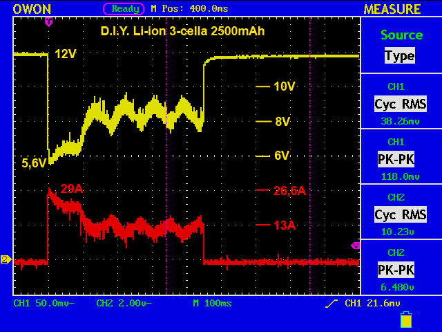

(#) zoknidodi válasza vzoole hozzászólására (») Márc 26, 2012 /
Mellékeltem egy kis szösszenetet amiben elég jól látható a motor pillanatnyi illetve folyamatos áramfelvétele. Sajnos ennek ellenére ez nem sokat segit nekem a probléma megoldásában. De remélem hogy amit most rendeltem FET IRLB3034 olyan hideg lesz mint az Orosz tél, és megoldja a problémát
(#) vzoole válasza zoknidodi hozzászólására (») Márc 26, 2012 /
Én nem úgy általában gondoltam.
Már végeztem jópár ilyen mérést, de az én fegyverem adatai nem fognak segíteni a te fegyvered hibafeltárásában.
Én a te fegyvered paramétereire lennék kíváncsi.
