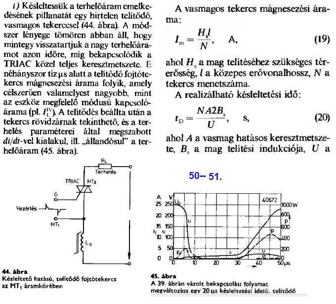

Nem igazán foglalkoztam ezekkel a fázishadításos dolgokkal, kb értem a lényegét, hogy működik, stb. Viszont azt nem tudom, hogy mitől függ van-e benne tekercs, vagy nincs? Porszívóknál nem szoktam tekercset látni benne, de pl fényerőszabályzóknál 99%-ban van tekercs az áramkörben. Mi lehet a tekercs szerepe?
Az izzólámpák hidegellenállása kicsi, ezért bekapcsoláskor sokkal nagyobb áram folyik át rajtuk, mint állandósult üzemben.
A terhelőáram gyors növekedését akadályozza meg az a telítődő fojtótekercs, ameddig a triac teljes keresztmetszete nem vesz részt az áramvezetésben. A hozzászólás módosítva: Márc 25, 2023
Ha a nagy áram miatt telítődik a vasmag, csökken az induktivitása, és pont amikor kellene, akkor nem "fojt".

Az, hogy mire gondolsz, egy dolog.
Olvass bele a triac kapcsolástechnikája című könyvecskébe és a szerzővel egyezkedjél. Teljesen felesleges más irányba menned csak azért, hogy.... Majd tanulmányozd, mennyi idő alatt telítődik a vasmag, de arra már betöltötte a funkcióját. Téma zár. A hozzászólás módosítva: Márc 25, 2023

Na de még mindig nem tudtuk meg, hogy a fojtó az egy EMI filter, áramlökés-korlátozó, vagy esetleg mindkettőre hatásos.
Hello! Alapvetően mind kettőre hatásos. Mert ha kolátozzuk az áram felfutási meredekségét, azzal a keletkező rádiófrekvenciás zaj is csökken. És tulajdonképpen a tekercs "jótékony hatása" miatt lehetséges zavarszűrő kondit a körbe helyezni (mely az ábrán nem szerepel). Mert ha azt közvetlen tennénk a Triac-ra, kinyírná a félvezetőt. (Nekem anno sikerült egy 25A-es tirisztort kinyírni egy ártatlannak tűnő 47nF-os kondival.)

- Sajnálom hogy személyeskedésnek érzed, én igyekszem szakmai szempontból hozzászólni. - A "telített fojtó" szerintem meglehetősen speciális esetekre vonatkozik. @kadarist: - Hiszem és vallom, hogy 2023-ban leginkább zavarszűrésre szolgál. @proli007: - Igazad van @rockersrac: - Porszívóban is lehet tekercs (sokat kerestem reggel a vonatkozó bontott példányt, de szerintem már régen elajándékoztam ), csak mostanság kispórolják. Érthető módon, miközben üvölt a porszívó, a fene se' hallgat zenét. Nélküle is működik. Éjszaka, amikor hangulatfényre letekered a lámpát és relaxálsz, akkor meg ne zavarja a rádiót...
A koszerű triakok, tirisztorok tényleg jobban bírják az impulzusszerű terheléseket, na meg persze a túlméretezés sem hátrány.
