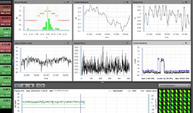

(#) Massawa válasza joecontra hozzászólására (») Okt 17, 2010 /
Sajnos ezzel a beszolásoddal felsorakoztál azon nagy ADSL analfabéták közé (többek közülük a nagy telefontársaságok bársonyszékeiben ülnek), akik mérni akarják a mérhetetlent.
(illetve lehetne pontosan mérni és ismerek erre berendezést is, ami pontosan ezt teszi - csak miután az ADSL hálozatokban nincs orvosság a zaj ellen, nem lehet az eredményeket értelmesen felhasználni. Ahol a folytonos mérést használják (ugyanerre a célra) - nem ADSL hálozat, viszont 100%-ban bevált, mert megvannak az elöfeltételek a zaj elháritására).
(#) Massawa válasza Massawa hozzászólására (») Okt 17, 2010 /
S hogy ne hidd, hogy légbe beszélek.
Itt van két képernyö - szándékosan torzitva, mert nem akarok a müszernek reklámot csinálni - ahol láthatod mi minden mérhetö:
Impulzus zaj, csoport késleltetés, frekvenciamenet linearitása, modulácios hiba, általános zaj, spektrum, konstelácio, valamint valamennyi zaj statisztikusan (idöben és frenkvenciába) kiértékelve és mindezt az év 365 napján 24/7 rezsimben.
(Ez kellene az xDSL-hez is, csak ott megfizethetetlen a rendszerböl kifolyolag)
Pontosan itt térnek el a nézeteink.
Amit te látsz az csak az, amit a DSLAM láthat.
Igy te evvel a technologiával soha az életben nem fogod tudni kezelni a zajt, mert azt nem fogja látni, ha igen legfeljebb annyira, hogy ott valami miatt nem tud a doboz kommunikálni.
Sajnos azt sokan a nagyvilágban nem képesek felfolgni, hogy a zajméréshez nem lehet elöször egy ilyen tipusu függöséget összehozni, majd ezt kiértékelni. (Ha a modem valami miatt bedöglik a DSLAM nem is látja, igy ki sem tudja értékelni a vonalat, lehet, hogy a zaj miatt, de lehet, hogy a háziur egyszerüen kikapcsolta).
A zajt, ahogy az én képeim is mutatják a rendszertöl teljesen függetlenül kell mérni, idöben és térben.
Ez az xDSL technologiákban a mai napig a leggyengébb pont, hogy az ilyen tipusu zajmérés (nemcsak zaj, de minden más, már felsorolt jellemzö) sajnos semilyen következménnyel nem járhat, hiszen nem tudsz tenni semmit ellene.
(Azon kivül, hogy letiltold átmenetileg egyik másik vivöt - mi van akkor, ha a zaj még szélesebb sávu? Vagy kicseréled a vezetéket jobbra, árnyékoltra vagy optikai szálra.)
A huzalokon még árnyékolás sincs, a 96 pár huzal egy kötegben egymást zavarja (miért is ne tenné) és teljesen védetlen a külsö behatások ellen. Minden egyes modemet állandoan mérni meg nem lehet - illetve nem kifizetödö. (Ezt teszi a DSLAM az emlitett handicappal).
Ráadásul a környezetünk kb. 15 MHz-ig elképesztöen tele van elektronikus szeméttel meg egy sereg hivatalos rádiohullámmal amihez hozzájön a hálozát saját kisugárzása is. (Ezért ilyen nehéz az élete az xDSL technologiáknak).
De tovább nem kivánok erröl vitatkozni, mert sajnos a komputeres emberekkel minden vita a zajokrol eddig nagyon meddövé züllött. (vajon miért?)
