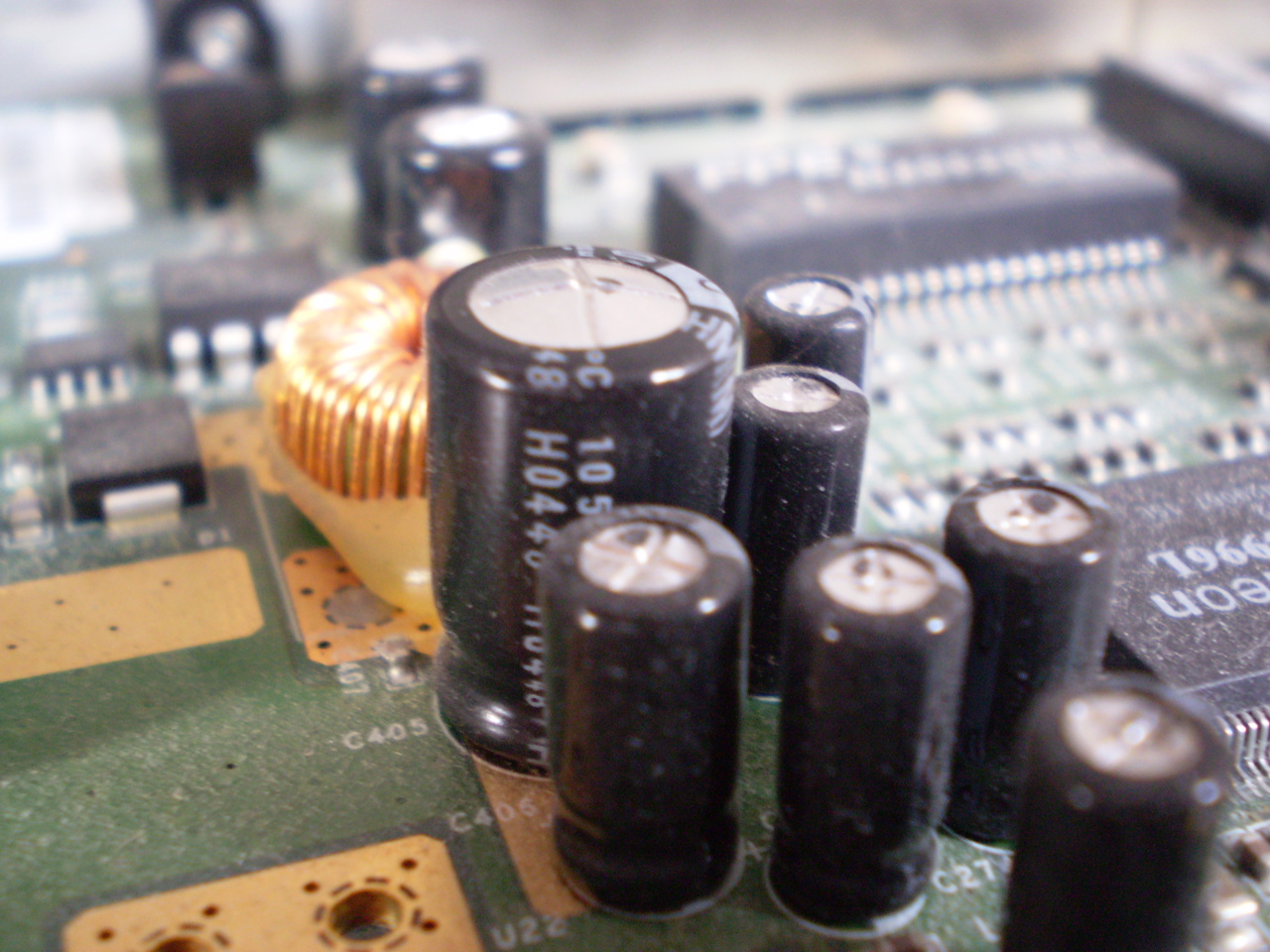

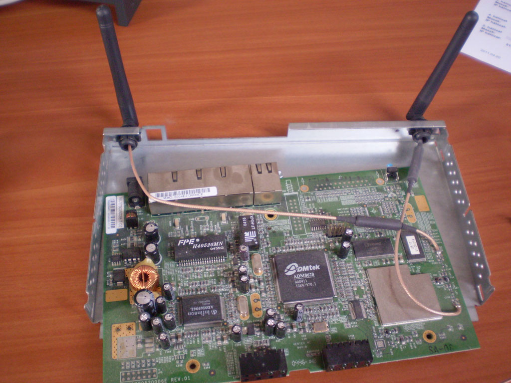

(#) csovaril hozzászólása Ápr 30, 2011 /
Van egy SMC routerem, ADSL internethez használom (modemmel), és egyre gyakrabban eldobja a netet.
Olvastam, hogy ennek az elhasználódott kondenzátor is lehet az oka, valamint, hogy a ciripelő hangot (amit én is hallok) is az miatt lehet hallani.
Igazak-e ezek, ha igen, egy kondicsere valószínűleg megoldaná a problémámat?
Szétszedtem, találtam benne egy púpos kondit.
Csatolok képeket.
Köszi előre is a válaszokat!
(#) kadarist válasza csovaril hozzászólására (») Ápr 30, 2011 /
Ott a púpos kondi a képen, ami cserére szorul!
(#) erbe válasza csovaril hozzászólására (») Ápr 30, 2011 /
Nem vesztesz vele, ha kicseréled. A púpos kondi már nem tökéletes. Szárad, kapacitását veszti, majd idővel pukkan egyet. Általában akkor már nem úszod meg 1 kondicserével.
