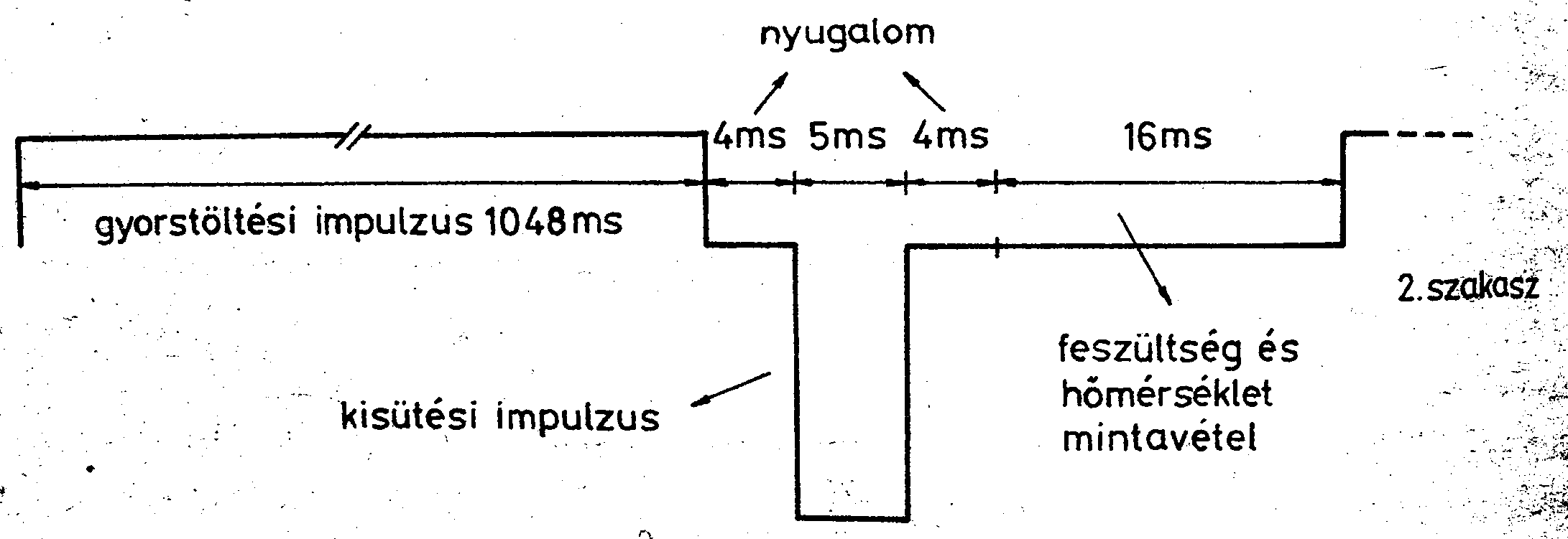

Aksitöltőt építenék, ami cellaszinten tölt és kisüt is. Az aksikat áramgenerátorról 900mA-al tölteném. Szóval a kérdésem az lenne, hogy az aksi feszültségét a kisütőellenállás rákapcsolásakor, terhelten kell-e mérni, vagy üresjáratban? Láttam ezt a rajzot. Eszerint üresjáratban kell mérni a feszt. A lekapcsolást -deltaV szerint akarom megoldani és ehez nem tudom, hogy mikor kellene nézni a visszaesési feszültséget. A töltőimpulzus közben, vagy kisütőimpulzusnál, vagy nyugalomban? Esetleg ha valaki tud kapcsolóüzemű áramgenerátort 900mA-ra az is írhat. Olyan kellene, ami a pozitív oldalt szabályozza.
(#) Ricsi89 válasza Ricsi89 hozzászólására (») Feb 8, 2010 /
Látom nem valami felkapott a téma. Valaki leírhatná, hogy hogy a legérdemesebb tölteni a NiMH aksikat. Láttam, hogy a -deltaV töltési mód csak nagy áramú töltésnél jó, mert kisebb töltésnél nem következik be az említett feszültség visszaesés. Olvastam a hőmérséklet növekedésén alapuló töltésről is, de arról sem találtam igazán használható infót, hogy mekkora az a hőmérséklet, ahol le kellene kapcsolni. :no: Szóval hogy lenne érdemes elkészíteni az automata töltőmet?
