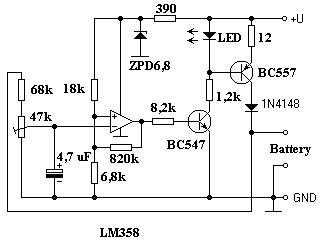

(#) redcar válasza proli007 hozzászólására (») Feb 17, 2010 /
Sértődésről természetesen szó sincs.
Azt hiszem értem amit mondasz és így látom hogy felesleges ebbe a kapcsolásba több energiát fektetni.
Az általam megfogalmazott 2 kritérium egyikét sem teljesíti. Úgymint:
- 12V-os tápfesz (ez a kocsiban való töltés miatt)
- A cellák száma szabadon változtatható legyen 2-től 8-10-ig (12V-nál sztem. max 8 jöhet szóba)
Ezért másik kapcsolást néztem, de a kritériumokat kiegészítettem (úgy is ez lett volna a következő lépés):
- Visszajelzés a töltésről (nem tölt, tölt, esetleg feltöltve)
- Feltöltött akku esetén csepptöltésre kapcsolás
- min 2 töltő áram ~150mA és 4-500mA
- Egyszerű és olcsó legyen.
A fentiekből kiderül PIC és társai szóba sem jöhet (nem is értek hozzájuk, meg felszerelésem sincs hozzá).
Korábban ezt a kapcsolást néztem ki magamnak. Szerintetek jó lehet ez nekem?
RedCar

(#) redcar hozzászólása Feb 22, 2010 /
Mindenkinek köszönöm az eddigi segítségét, akár konkrét megoldásról akár elméletről volt is szó.
Javasolták itt vegyek egy olcsó töltőt, minden problémám megoldódik. Ez igaz de a belinkelt töltő - ami egyébként tényleg olcsónak számít - is kb 4-5x annyiba kerül mint amiből az itt leírt kapcsolások megvalósíthatóak. A különbséget inkább valami modellbe fektetem ha lehet.
Ráadásul amilyen igényeim nekem vannak azt a gyári töltők egyike sem tudja. Én ugyanis egy olyan töltőt szeretnék, ami egyszerre 3 különböző fesz. akkupakkot, min 2-2 különböző töltőárammal is tud tölteni akár 230V-ról akár autóakkuról.
Ezen okok miatt fogtam hozzá az egészhez.
Jelenleg a fenti tranzisztoros kapcsolásban gondolkodom némi módosítással, és 3 példányban közös dobozban és táppal.
Az eddigi tapasztalataim és innen szerzett ismereteim alapján ez nekem meg fog felelni. (és valószínűleg árba is jóval a gyáriak alatt maradok)
RedCar
