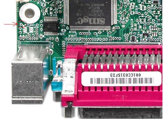

(#) sirály12 hozzászólása Feb 26, 2011 /
Segítséget kérnék.
Van egy D201GLY intel alaplapom, amiről letört egy alkatrész, és sajnos nincs is meg, így nem tudom visszarakni, és azt sem tudom mi lehet az. Ha valakinek van ilyen lapja esetleg és meg tudná nézni, vagy szokott ilyeneket javítani és tudja mi lehet az, akkor megköszönném, ha segítene.
Tehát az alkatrész a PS2-es csatik mögött van, ott ahol a csavar helye is van. A csavartól jobbra a panel szélén. Egy nagyon kicsi fekete smd volt.
(#) abcdabcd válasza sirály12 hozzászólására (») Feb 26, 2011 /
Esetleg tegyél fel róla egy jó minőségű képet, és akkor hátha valaki be tudja azonosítani, akinek van ilyenje, akkor is ha nem javított még ilyeneket, mert sok kis fekete smd cucc szokott lenni egy alaplapon...

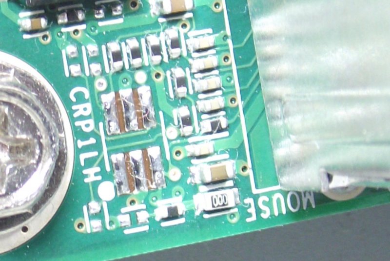

(#) laszlokunstar válasza sirály12 hozzászólására (») Feb 26, 2011 /
Ha a 0 ohmos ellenállás és a csavar között van a panel legszélén akkor 2,7 kohm -ha jól mértem. De azért kép jó lenne.
(#) sirály12 válasza laszlokunstar hozzászólására (») Feb 26, 2011 /
Kösz, hogy segítesz.
Kerítettem egy képet, jobbat sajnos nem találtam, itt a melóhelyen. Bejelöltem, hogy melyik alkatrészről is van szó.
Én is lefényképeztem, nincs ott semmi, s nekem megy.
Biztos máshonnan hiányzik.
Csavar-üres -üres -2,7 kohm -0 ohm -PS2 csatlakozó.
Egyébként mi a baja az alaplapnak?
