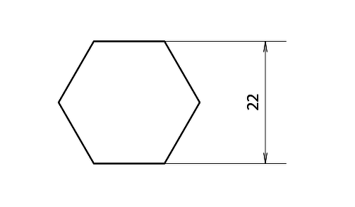

Adott egy hatszög keresztmetszetű tengely ami forog. Fordulatszám max. 100 RPM, de inkább sokkal kevesebb. Mivel/hogyan rögzítenétek rá egy vasdarabot?
Az induktív szenzor felfogatása és védelme megoldott, csak most egyszerűen nincs ötletem, hogyan lehetne egyszerűen de jól megoldani a jeladó rögzítését. A tengely egy vetőgépen van, kap hideget, meleget, esőt, sarat, tehát kb. mindent, ami a természetben előfordulhat. A tengelybe belefúrni, arra hegeszteni tilos.
(#) adapter válasza Bakman hozzászólására (») Márc 15, 2021 / 1
Szia,
nálunk szivattyú fordulatszám jeladó egy műanyag gyűrűből áll csavarokkal, itt esetleg lehetne átlósan két, mondjuk 8mm-es imbusz hernyócsavar a rögzítője. Megfelelő hosszra vágva akár lehet a szenzor jeladója is. (kereshetek fotót is, de szerintem Neked arra nincs szükséged....)
(#) Bakman válasza adapter hozzászólására (») Márc 15, 2021 / 1
Jóó ötlet, köszi!

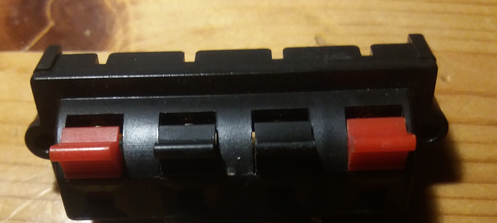

(#) FAZ1 válasza djuice hozzászólására (») Márc 25, 2021 /
Valójában ugyanerre gondoltam, azért is írtam rá azt, hogy rugós! Beledugod a drótot és rápattintod.
A hivatalos szakmai nevét sajna nem tudom. Általában hangdobozok hátulján van, még tán nekem is akad valami hasonlóm itthon. De az valami erősítőé lehetett, mert eleve 4 kimenetes (gondolom a sztereósága miatt).
(#) FAZ1 válasza FAZ1 hozzászólására (») Márc 26, 2021 /
Itt van róla egy fotó.
Ezt többnyire sztereó erősítőkre (vagy rádiókra) szokás tenni, ez a két hangszóró kimenete.
Ebben rugók szorítják a hangfalak drótjait, melyeket a gombokkal (piros vagy fekete) lehet oldani.
