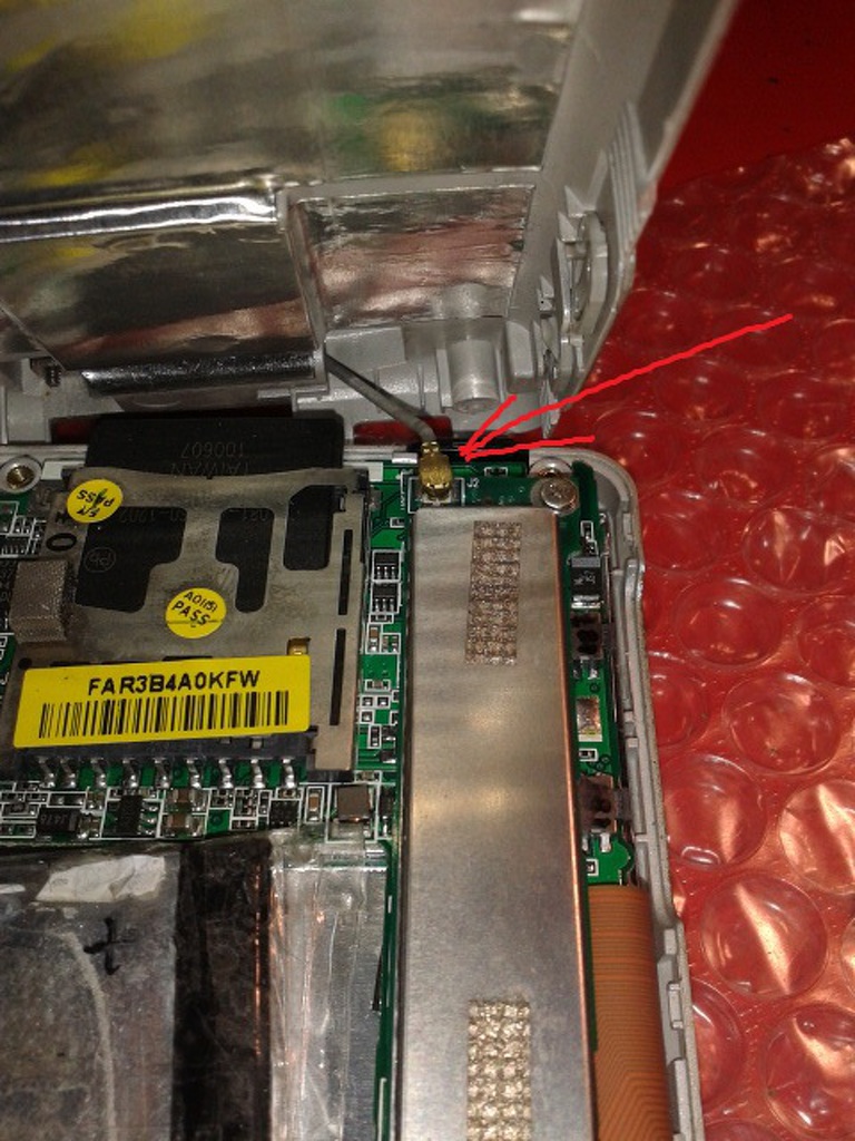

(#) zsoltee0001 válasza pucuka hozzászólására (») Márc 8, 2015 /
A mellékelt bekarikázott képen a koax forrasztása, a másik képen a csatkaozó utáni részt vizsgáltam ohmmérővel, kivett koax esetén, bárhogy tekergettem semmi szakadás, az árnyékolt kábelen se.
A panelen semmi forrasztási hiba.
Biztos van valami ok, hogy egy idő után egy gps vevő antenna érzékenysége leromlik, lehet, fölöslegesen keresem a hibát és tényleg megadta magát valami chip és nagyívbe kéne javítani.

(#) pucuka válasza zsoltee0001 hozzászólására (») Márc 8, 2015 /
Ha ilyen időben elmászó, romló érzékenység a probléma, azt egyszerű módon egy szem multiméterrel megkeresni nem lehet.
Egyébként a képen bekarikázott részen látszik egy csúnya törés a koaxon a csatlakozó tövénél, ez sem tesz jót a nagyfrekvenciás jelnek. A törésnél megváltozik a geometriai méret, azzal a hullámimpedancia, és ezzel reflexió keletkezik, ami rontja az átvitelt. Sajnos ezen a frekvencián már miliméterek is számítanak. Az ilyen problémát multiméterrel kimérni nem lehet
Veszek újat, nem azzal van a gond, hanem a kíváncsiság(!) , meg az, hogy előtte cseréltem ki az akkuját
Érdekes dologra hívtad fel a figyelmem ezzel a koaxos dologgal, ezt nem tudtam, símán elképzelhető, hogy a koaxba van a hiba, de csak nem tudom kimérni.
Ezért is tettem fel kérdésként mert nem értek hozzá.

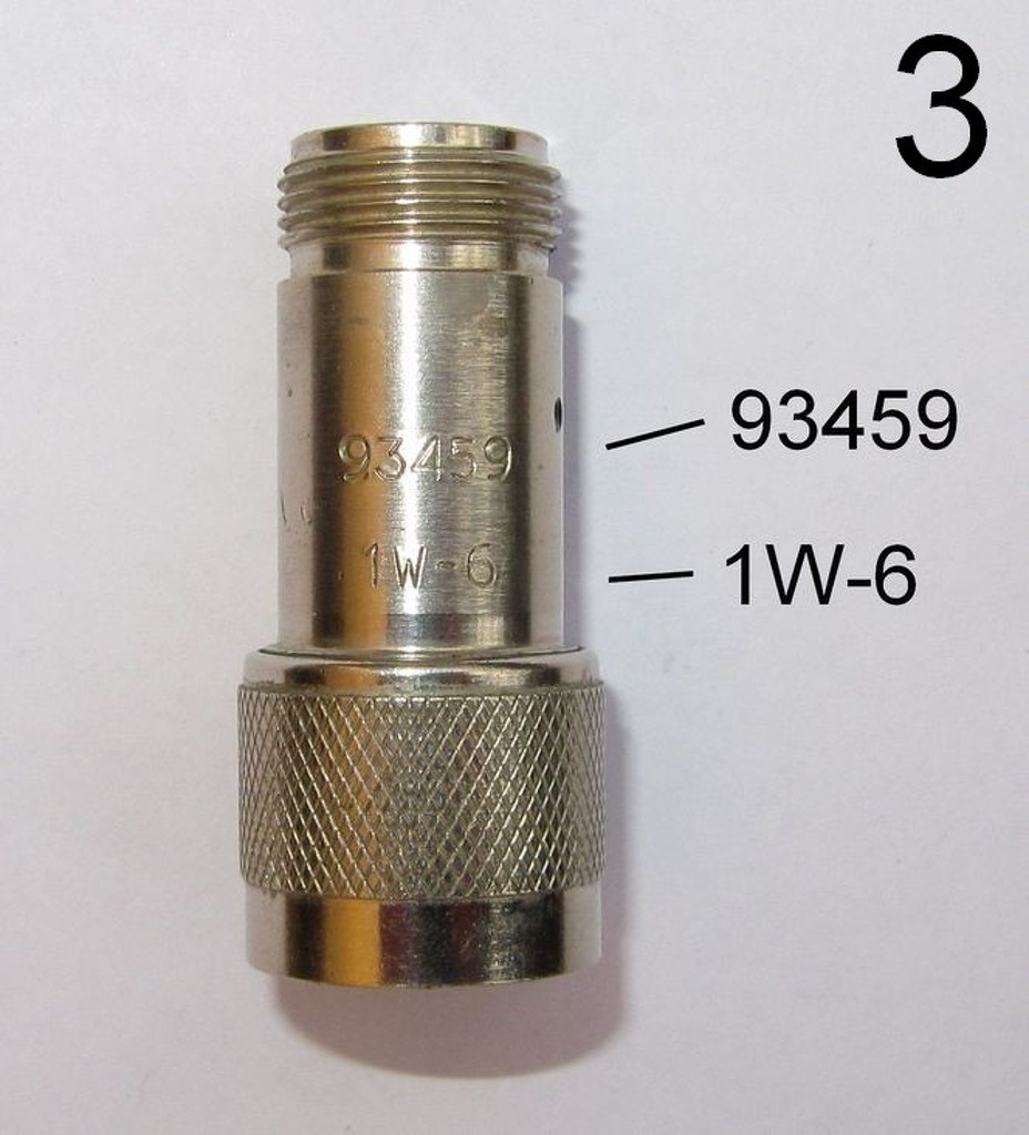

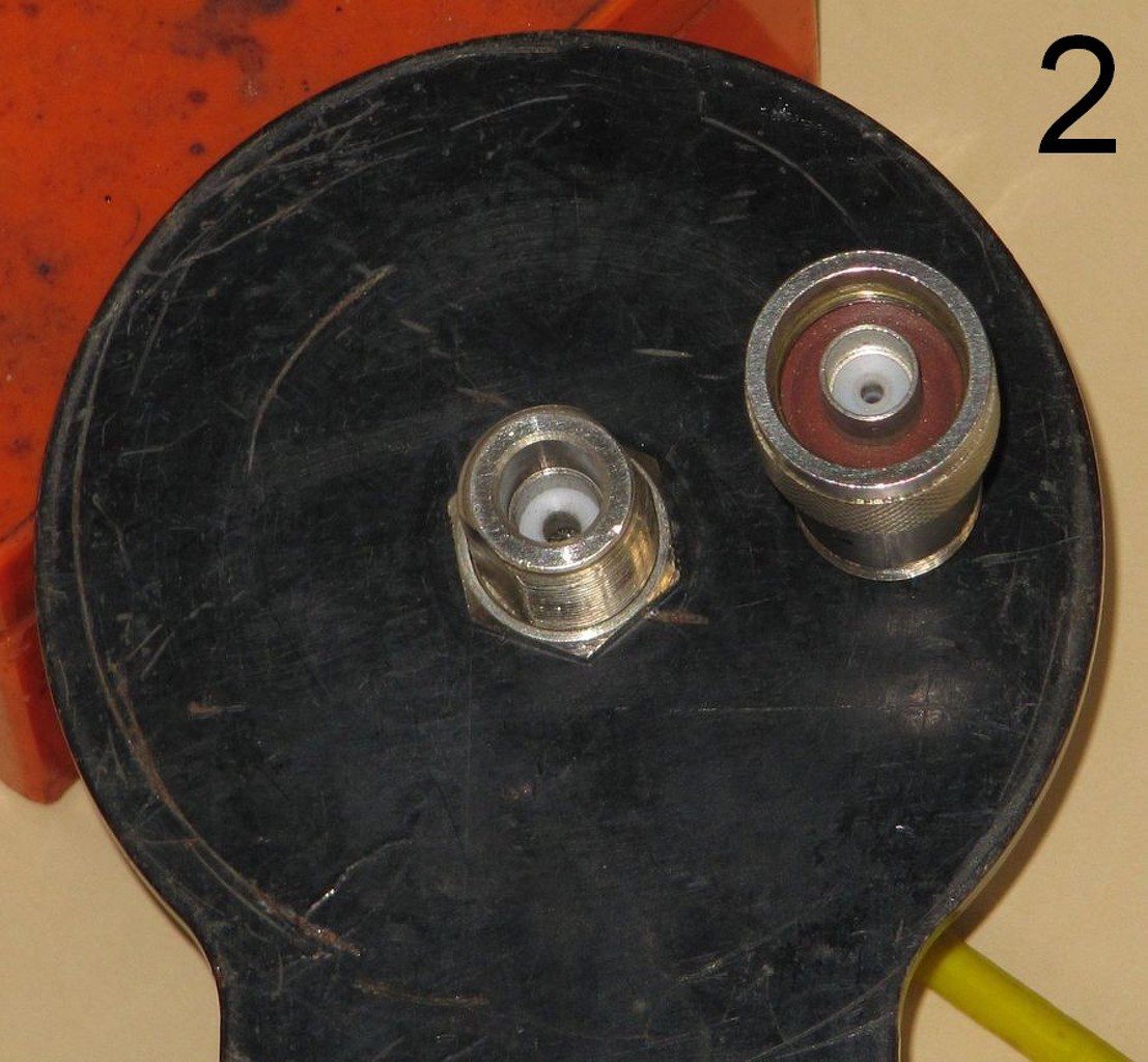

(#) nagym6 hozzászólása Márc 16, 2015 /
Az 1 képen lévő antenna nem működik. Hossza a fémvégtől 15cm. A kábelvég aljzat egy fekete vaslemezen van (talán RF ellensúly), ez és az antenna között van valami közdarab, gondolom illesztő lehet. 2-es képen a kábelvég alzjat, és az illesztő ide jövő csatlakozója. Középső csatlakozójuk hiányzik, kiszakadt. 4-es képen a közdarab és antenna csatlakozó van. Gondolom ugyanilyen csatlakozó lenne a 2-es képen lévő is, mint a 4-es képen. Ezek a csatlakozók pont úgy néznek ki, mint az " N " csatlakozó, nem tudom létezik-e hasonló, amivel összetéveszteném.
A 3-as képen lévő illesztő beszerezhető-e valahol, mert ez javíthatatlan.

(#) pucuka válasza nagym6 hozzászólására (») Márc 16, 2015 / 1
Valóban, ezek N csatlakozók. Az antenna, az λ/2 antenna, ami nagyimpedanciás (gondolom a méretéből 2,4 GHz -es), és a közdarabban egy illesztő tekercs van. A csatlakozót valóban nehéz javítani, mert a menetes hüvelyt valószínűleg peremezéssel rögzítették. De gy próbát megér az, hogy az N papa csatlakozóból kipiszkálod azt a tégla színű szilikongumi tömítést (ha tönkremegy se nagy baj, legfeljebb nem lesz vízzáró), hátha alatta van csavaros rögzítés, és akkor hozzáférhetsz a tekercsvéghez, amire ráforraszthatsz egy pucukát, amit egy másik eredeti N zacsijából szerezhetsz.
(#) Zsora válasza nagym6 hozzászólására (») Márc 16, 2015 / 1
Szerintem ez egy Weinschel gyártmányú 1W-os 6dB-es csillapító.
A hozzászólás módosítva: Márc 16, 2015
(#) Gafly válasza Zsora hozzászólására (») Márc 16, 2015 / 1
És akkor mint "közcsavar" nem is igazán kell
(#) zolika60 válasza Gafly hozzászólására (») Márc 16, 2015 /
Csak ha túl nagy a jel.
Köszönöm mindenkinek a segítségét, így már képben vagyok. Ezek szerint ez WiFi -re használt antenna -2.4GHz-, amit találtam neten, kompletten lehet venni. Javítani hozták, de egyszerűbb és olcsóbb lesz újat venni, mint két helyről postáztatni drága postadíjért aljzatot, és csillapítót.
Csillapító nélkül is jó lenne? Valami drága komoly masina működteti, nem tudom RF végfoknak nem ártana esetleg. Nem értek ehhez az RF témához.
Ha az csillapító, akkor az nem kell az antennához. Mérd meg az ellenállását mindkét oldalon a ház és a közepe , valamint a két vég középső ere között.
(#) nagym6 válasza pucuka hozzászólására (») Márc 17, 2015 /
Megtudtam némileg közelebbit az antennáról. Ez traktorban van, az ott lévő GPS vevő jelét továbbítja egy néhány Km-re lévő vevőhöz. A frekvenciát nem tudják megmondani, nem tudom ez egy fix, vagy többféle lehet.
A csillapító közdarab ellenállása 84.5Ohm egyik végén, másik vége kiszakadva, nem méhető.
A hozzászólás módosítva: Márc 17, 2015
(#) Gafly válasza nagym6 hozzászólására (») Márc 17, 2015 / 1
Akkor ezzel meg is lett fejtve a "nagy közdarab titok", mert egy 50 Ohm-os 6 dB-es PI csillapitó áll: A két végén egy-egy kb. 150 Ohmos párhuzamos tagból, és egy kb. 37 Ohm-os soros tagból.
Ami kb. 84 Ohm bármelyik végéről mérve
