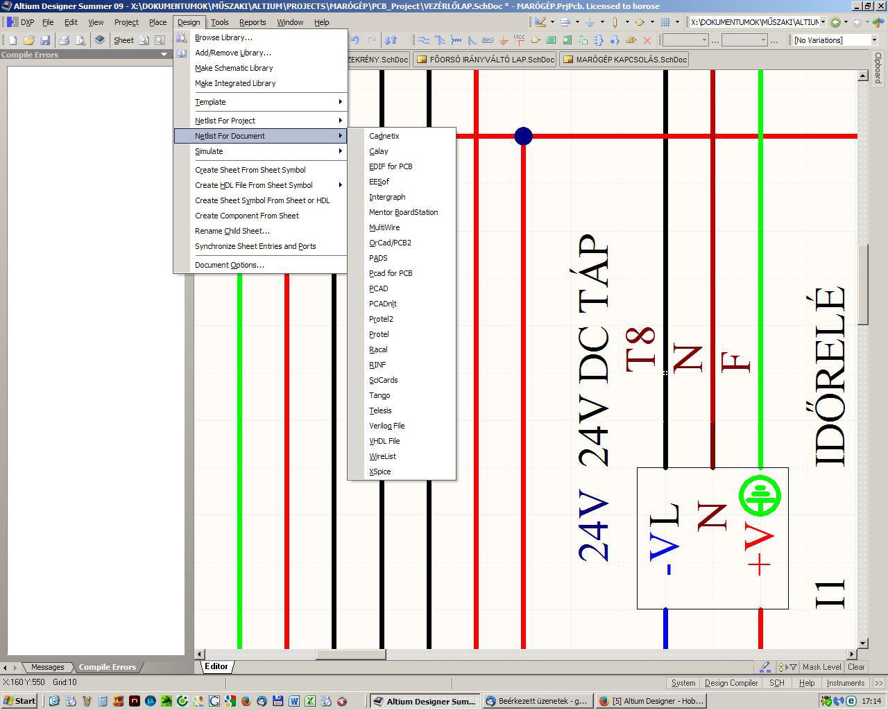

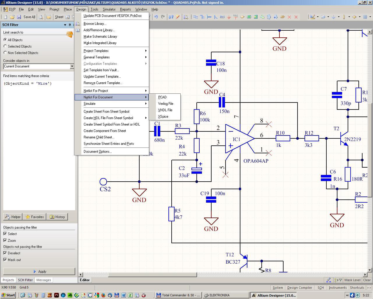

Altium 15ben hogy kell kötéslistát készíteni? Vagy melyiket kell választani?
Üdv és köszi!
A hozzászólás módosítva: Júl 1, 2015
(#) HTEurep válasza gepesz13 hozzászólására (») Júl 1, 2015 /
Netlistát az általad is megtalált paranccsal készíthetsz a legegyszerűbben. Az Output Job fájl is tartalmaz Netlista készítőt, de ugyanezeket a formátumokat tudja.
Az, hogy melyik formátumot kell választanod, az attól függ, hogy mire szeretnéd használni a netlistát, azaz milyen programba kell betöltened majd azt.
Az általad is küldött képen csak 4 formátum szerepel. Ennél jóval többet tud a program, itt találod a teljes listát: Add meg a link feliratát

(#) gepesz13 válasza HTEurep hozzászólására (») Júl 1, 2015 /
Igazából az altium PCB-be szeretném betenni.
Most ott tartok, hogy visszatettem az Altium 9-et, mert abban benne volt alapból, de jó lenne ha megírnád, hogy a 15-ösben, hogy találom meg a többit. Igazából melyiket kell használni a Protelt, vagy a Protel2-őt, és mi a különbség akettő között?

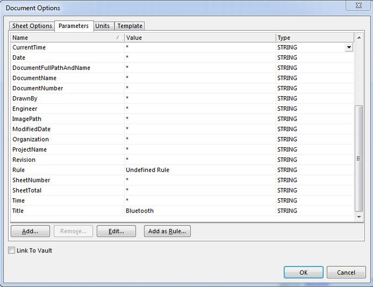

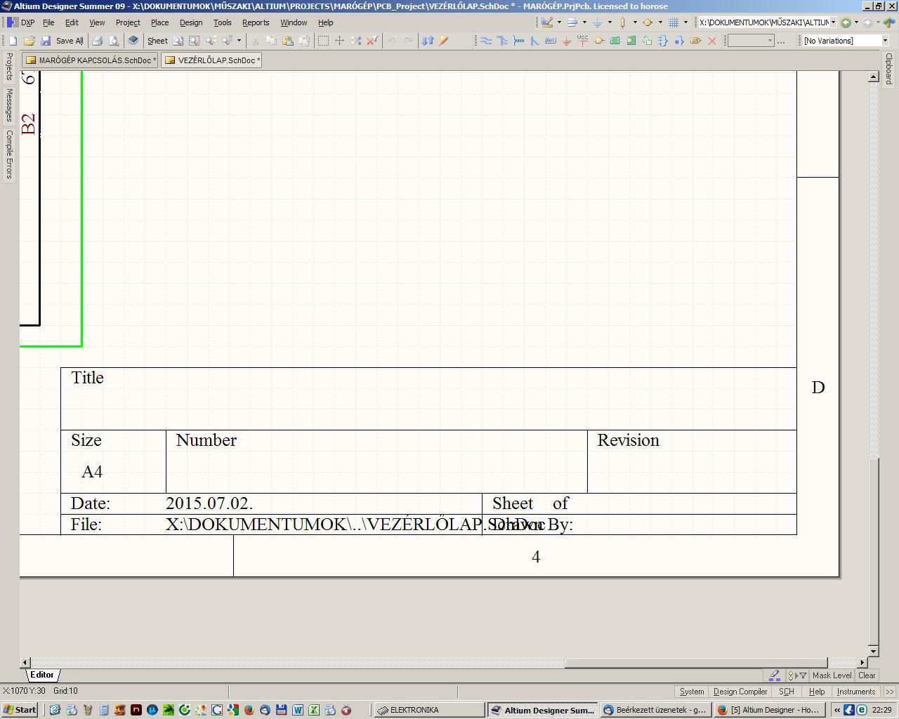

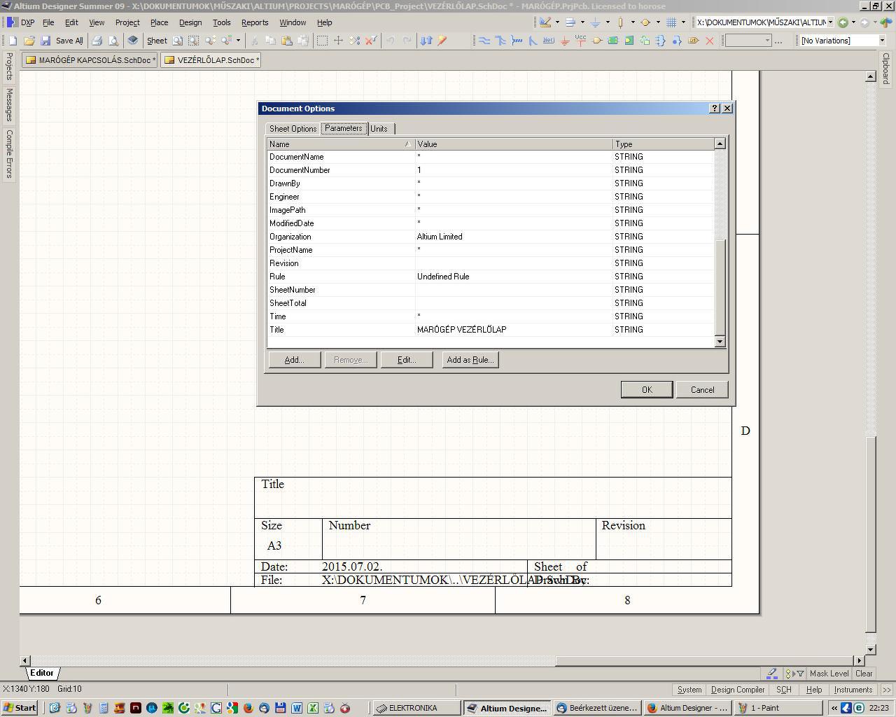

Még azt szeretném megkérdezni. hogy a Title blockot hogy lehet szerkeszteni?
Üdv és köszi
(#) röntgen válasza gepesz13 hozzászólására (») Júl 1, 2015 / 1
Szia,
- jobb gomb a munkalapon
- options
- document parameters
ott már látod a mezőket, átírhatod...és a text elhelyezésnél kell a megfelelő mezőt megadni.
Altium Designer-ben nem kell netlistát betöltened ahhoz, hogy a NYÁK tervezőbe átvidd az alkatrészeket és azok összeköttetéseit. Elég szinkronizálnod a terv két megjelenését (kapcsolási rajz - NYÁK) a Design » Update PCB paranccsal. Vagy a NYÁK tervezőből Design » Import changes From paranccsal.
Ezeket aztán később is használhatod, ha pl. leraksz egy új alkatrészt, átnevezel egy meglévőt, vagy átírod egy ellenállás értékét, stb.

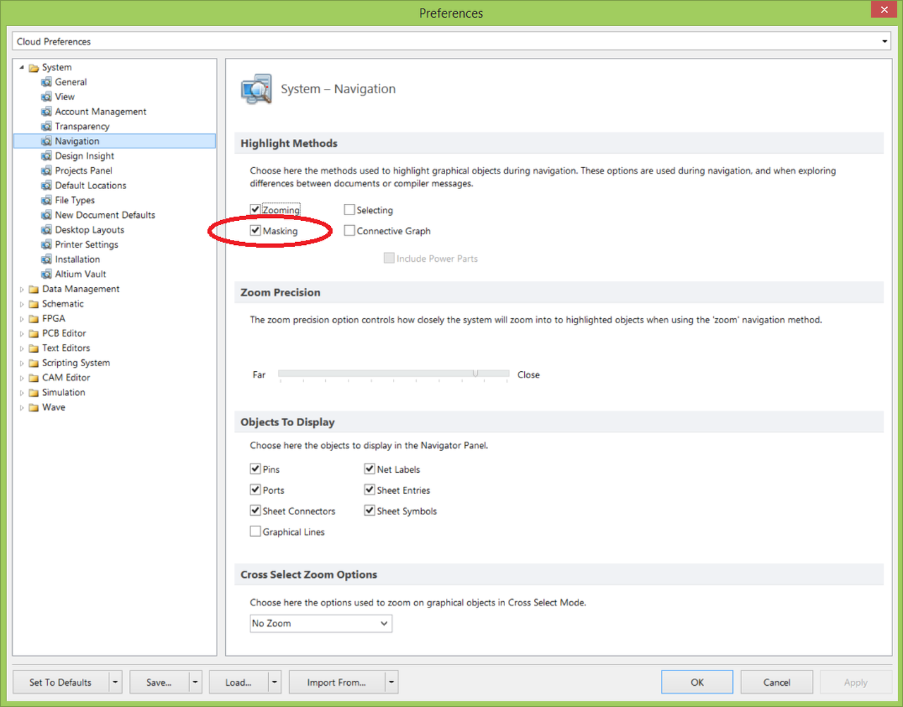

Sziasztok. Miért van az hogy PCB editorban a navigátorban kikeresek egy alkatrészt rákattintok +ALT-al hogy megkeresse nekem a panelon hova rakta és utána nem tudok semmilyen más alkatrészt mozgatni csak azt. Pl mellette van R23 akkor ki kell keressem a Navigator ablakban az R23-at rányomni megint + ALT-al és akkor arrébb tudom vinni de csak megint az R23. A schemantic ablakban meg mindig csak azt az alkatrészt látom mert minden beszürkül amikor kijelölöm.
Az egész onnan jött hogy annyi alkatrész van hogy nem találom melyik hol van és erre elvileg ott van a Navigator panel. Ha a schemantic ablakban jelölök ki egy alkatrészt akkor a PCB-n annyira halványan jelöli hogy egyszerűen nem látom melyik az (kb van 100+ alkatrész még a tervezés elején ledobálva egymás mellé)
Valakinek van ötlete?

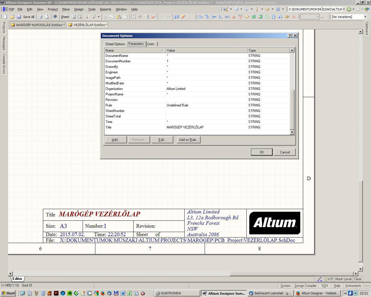

(#) gepesz13 válasza röntgen hozzászólására (») Júl 2, 2015 /
A gond az, hogy nekem csak a Show Template Graphics-t engedi módositani, a Title Blockot pedig nem.
Ráadásul az 1-es és a 2-es jpg A3 lapon van, a 3-as és a 4-es A4 esen, és akkor a Show Template Graphics-t igy rakja le. Nem tudo miért. Tuti, hogy valamit én rontok el, csak nem tudom mit.

(#) HTEurep válasza cimopata hozzászólására (») Júl 13, 2015 /
Ez azért van, mert alapértelmezésként a Navigator panel a maszkolást is bekapcsolja. Két módot tudok javasolni a megoldáshoz:
1. A csatolt képen lévő látható beállítások közül ha kiveszed a pipát a Masking elől, akkor a program nem maszkolja ki a panelen kiválasztott alkatrészeket.
2. A Masking-ot engedélyezve hagyod, azonban minden maszkolás után manuálisan kikapcsolod a maszkolást, ha már nincs rá szükséged. Ezt a képernyő jobb alsó sarkában lévő Clear gombra kattintva tudod megtenni, vagy a CTRL+C gyorsbillentyűvel.
A maszkolás és a halványítás (Dim) mértéke pedig állítható a Clear gomb mellett lévő Mask level gombra kattintva.
(#) HTEurep válasza gepesz13 hozzászólására (») Júl 13, 2015 /
Minden mérethez külön kell, hogy legyen egy sablon fájl, kapcsolási rajzokhoz .SchDot kiterjesztésűek. Alapértelmezésként az Altium-os sablonokat itt találod: C:\Users\Public\Documents\Altium\AD15\Templates. Javaslom csinálj egy másolatot a meglévő A3 és A4-ből és azokat módosítsd. Ha az .SchDot-ot, azaz a sablont nyitod meg és szerkeszted közvetlen, akkor engedni fogja, hogy módosítsd a sablon teljes grafikáját, azaz a Title Block-ot is.

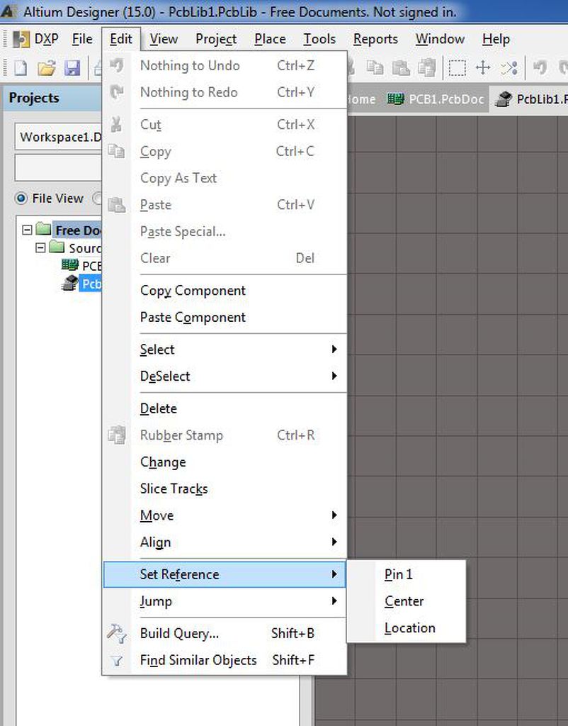

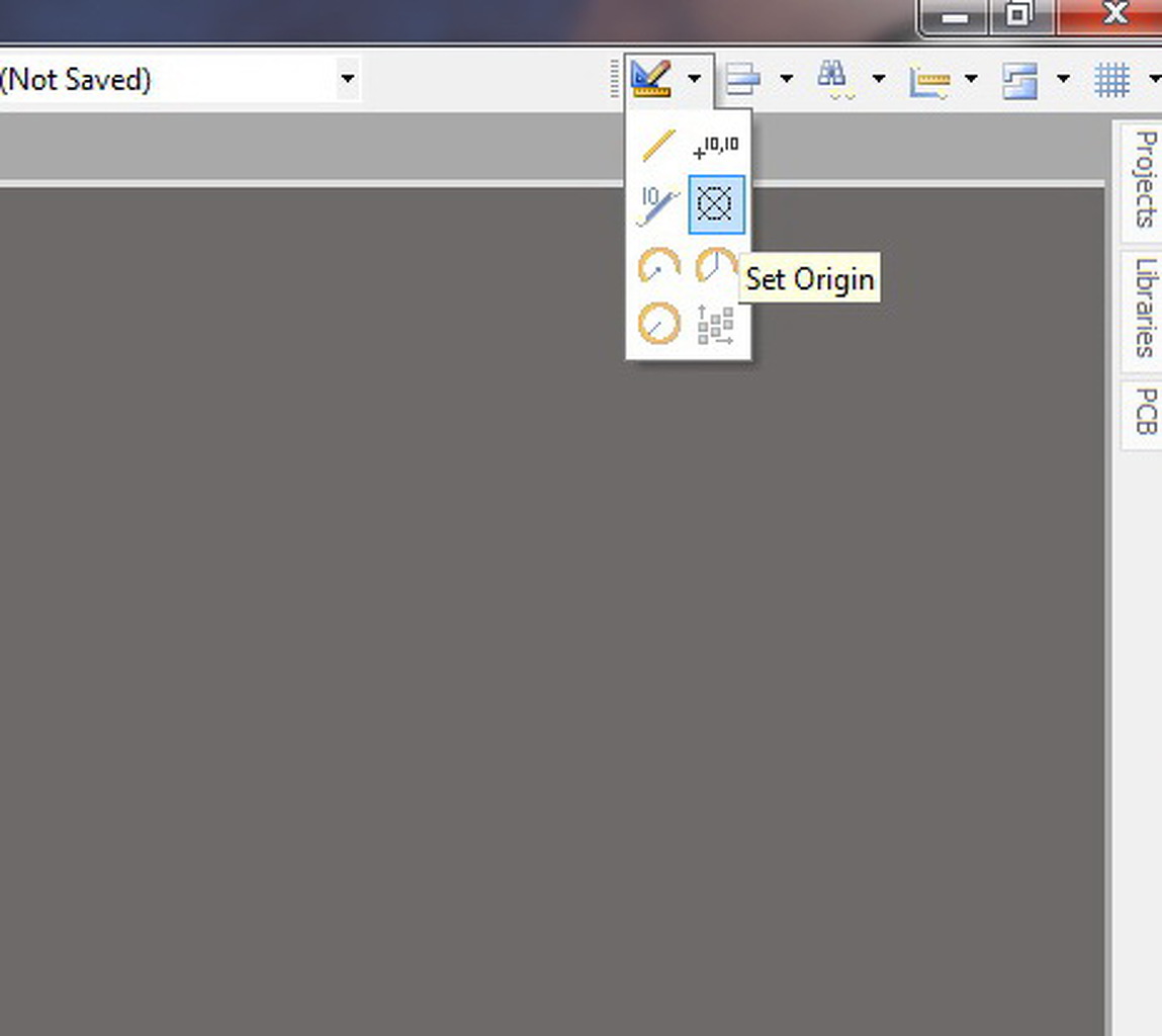

(#) bitorlo hozzászólása Aug 11, 2015 /
Üdv,
Keresem az origó beállítást PCB library nézetben, de sehol nem találom. 2015-ös verzió.
(#) röntgen válasza bitorlo hozzászólására (») Aug 11, 2015 / 1
szia,
remélem erre gondoltál.
(#) sysy válasza röntgen hozzászólására (») Aug 11, 2015 / 1
Szerintem erre gondolt:
(#) röntgen válasza sysy hozzászólására (») Aug 11, 2015 /
PCB_library-ról volt szó. De egyébként a lényeg ugyanaz......
Tényleg! Nem tudatosult bennem a library.
Bocsánat a közbekotyogásért.
Semmi gond, a lényeg hogy remélem segítettünk..
(#) bitorlo hozzászólása Aug 12, 2015 /
Igen, sikerült lerakni az "origót". Már csak egy problémám van, azt szeretném, ha bárhová görgetem a munkalapot mindig visszaugorjon az origóhoz.
(#) röntgen válasza bitorlo hozzászólására (») Aug 12, 2015 /
cntrl+end gomb kombináció

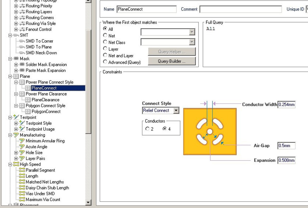

2004 DXP-t használok, és az lenne a kérdésem, hogy a poligon plane, és a rajzolat közti távolságot hogyan lehet beállítani. (Ne vegye körbe annyira közel a pad-et, meg a track-et.) Néztem a rules-ben a Plane almenüit, de nem tudom, hogy jó helyen keresem-e. Talán a képen lévő lehetne az, de hiába írtam 0.5mm-et a 2.5 helyett, nincs változás.
Az csak a drc rules?
(#) sysy válasza lóri hozzászólására (») Szept 21, 2015 / 1
Ott van a Rules-ben, de a Clearence menü alatt.
(#) röntgen válasza lóri hozzászólására (») Szept 21, 2015 / 1
Ezt ne ott keresd. "Clearance", ez vonatkozik mindenre.

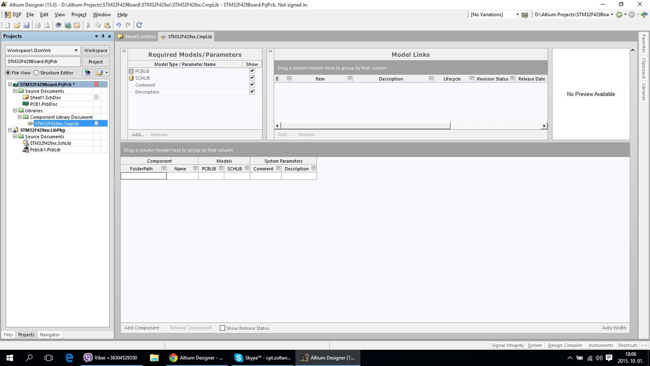

(#) cpt.zoltan.simon hozzászólása Okt 1, 2015 /
Hi!
Azt nézem AD15-ben már megint változtattak.
Régen volt az Integrated Library, abba bele az SCHLib meg a PCBLib, Compile és INTLib lett belőle.
Most meg kihoz valami CmpLib (gondolom Component Library) képet, és nézek nagyokat.
Ezzel mit kell kezdeni? Keresem a PDF-eket is, de erről semmi-t nem mutat a google kereső...
Vissza lehet valahogy kapni a nem is olyan régi stílust?

(#) HTEurep válasza cpt.zoltan.simon hozzászólására (») Okt 7, 2015 /
Nem változtattak a meglévő könyvtárstruktúrákon. Vault-tal együtt új opcióként jelent a CmpLib, de a könyvtár projekt compile után .IntLib-et kell, hogy adjon.
Le tudnád írni sorban a lépéseket, ami a CmpLib-et generálta? Meg tudod osztani a könyvtárat (LibPkg, SchLib, PcbLib)? Próbáltad újonnan létrehozott .LibPkg-hez hozzárendelni a meglévő .SchLib-et és .PcbLib-et és úgy compile-olni (file > new > project > integrated library)?
