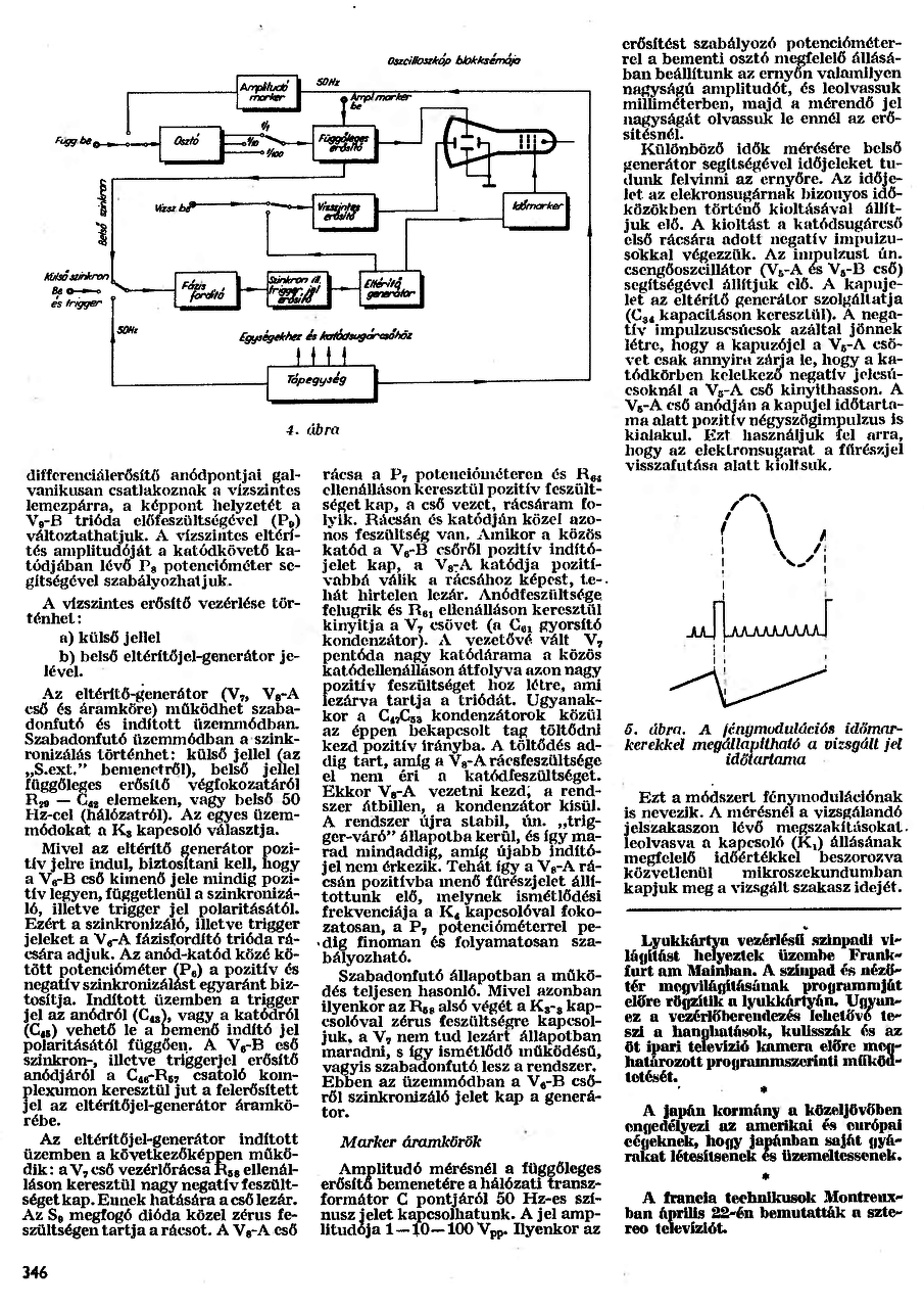

(#) gkari válasza mohinger hozzászólására (») Máj 10, 2017 /
Bármelyik kondi jó lehet, ha 150pF körüli, de lehet, hogy itthon is kaphatsz. Átnézném a helyedben az ellenállásokat is, kiforrasztva DVM-el mérhetők. A trafó is lehet hibás - akkor elég nagy baj van, de reméljük, hogy jó. Ajánlom figyelmedbe Sipos Gyula cikkeit az RTÉK `94-96.-ban. A glimmek "hunyorognak"?
(#) mohinger válasza gkari hozzászólására (») Máj 10, 2017 /
A cikkeket letöltöttem, az idevonatkozó részt is elolvastam: nagyon tanulságos.
Az ellenállásokat akkor kiforrasztom és megmérem majd.
A glimmek nem hunyorognak, csak kikapcsolásnál villannak fel. Talán-talán egyszer-kétszer mintha menet közben is, de nem vennék rá mérget.
Köszönöm a válaszodat.
