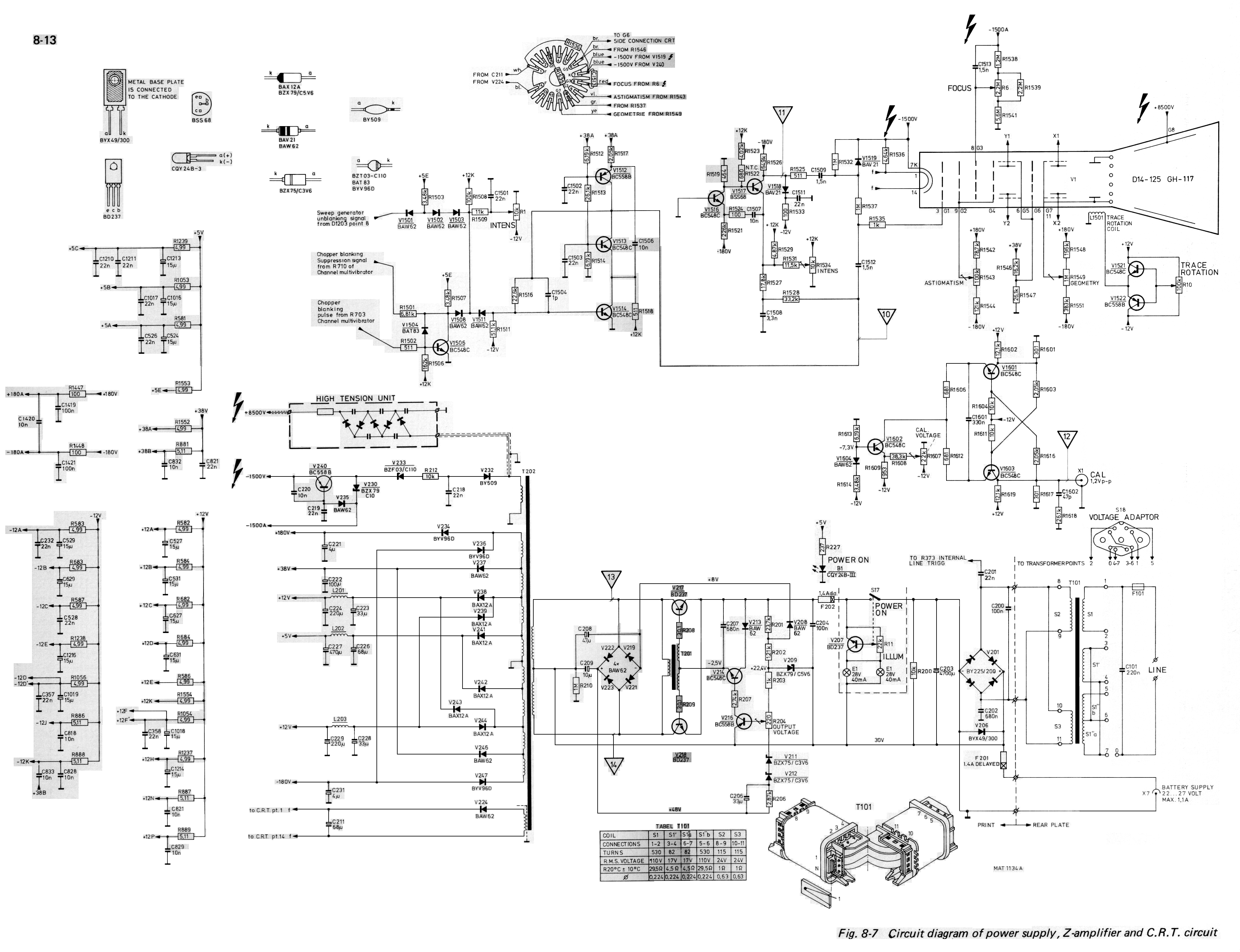

(#) Thomas10100 hozzászólása Ápr 29, 2008 /
Szereztem egy hibás Philips PM3209 oszcilloszkópot.
A hibajelenség, hogy nincs kép rajta. Fűtés van, de a nagyfesz nagyfrekis hangját nem hallom. Átnéztem a nagyfesz körül mindent, de jónak tünnek.
Rajzom nincs hozzá és nem is javitottam még oszcilloszkópot, ezért kérnék segítséget, merre induljak el.
(#) Libus válasza Thomas10100 hozzászólására (») Ápr 29, 2008 /
Én is túrtam a netet ez után a rajz után, de csak fizetős oldalakon találtam meg.
Kiindulási alapnak próbálj meg egy hasonló Philips szkóp rajzot szerezni, hátha hasonlít a kettő nagyfesz része.
Amit én néztem, abban minden 1 db trafóról ment még a fűtés is. Ha a tiédben is ilyen megoldású a táp, akkor lehet, hogy csak a feszültség sokszorozó szállt el, azt nézd meg első körben.
Illetve sokat elárulhat az eltérítő tranyókon mérhető fesz is.
Itt 100-200 volt közötti tápfesz szokott lenni. Ha ez sincs meg, akkor már az egész táp halott lehet, szerencsés esetben csak a meghajtó tranyók a hibásak. De akár trafó hiba is lehet és akkor kuka...
Én is licitáltam erre a szkópra, amíg le nem csaptad...
Szerintem nagy rizikót vállaltál vele, ennyi pénzért.

(#) Sebi válasza Thomas10100 hozzászólására (») Ápr 29, 2008 /
Talán ez hasonlít valamelyest...
Amúgy hangot ne várj, ha nincs denevérfüled, mert ezek jóval 20kHz felett üzemelnek...
(#) Thomas10100 válasza Sebi hozzászólására (») Ápr 29, 2008 /
Ez teljesen más felépítésű. De köszi a rajzot!
Van egy impulzus trafó és melette egy kiöntött kisebb trafó amiből kijön a nagyfesz kábele. Azért valami hangot kell adnia, a TV-n is lehet hallani ha van nagyfesz.
A tápnak az áteresztő tranyói mintha kicsit jobban melegednének a kelleténél.

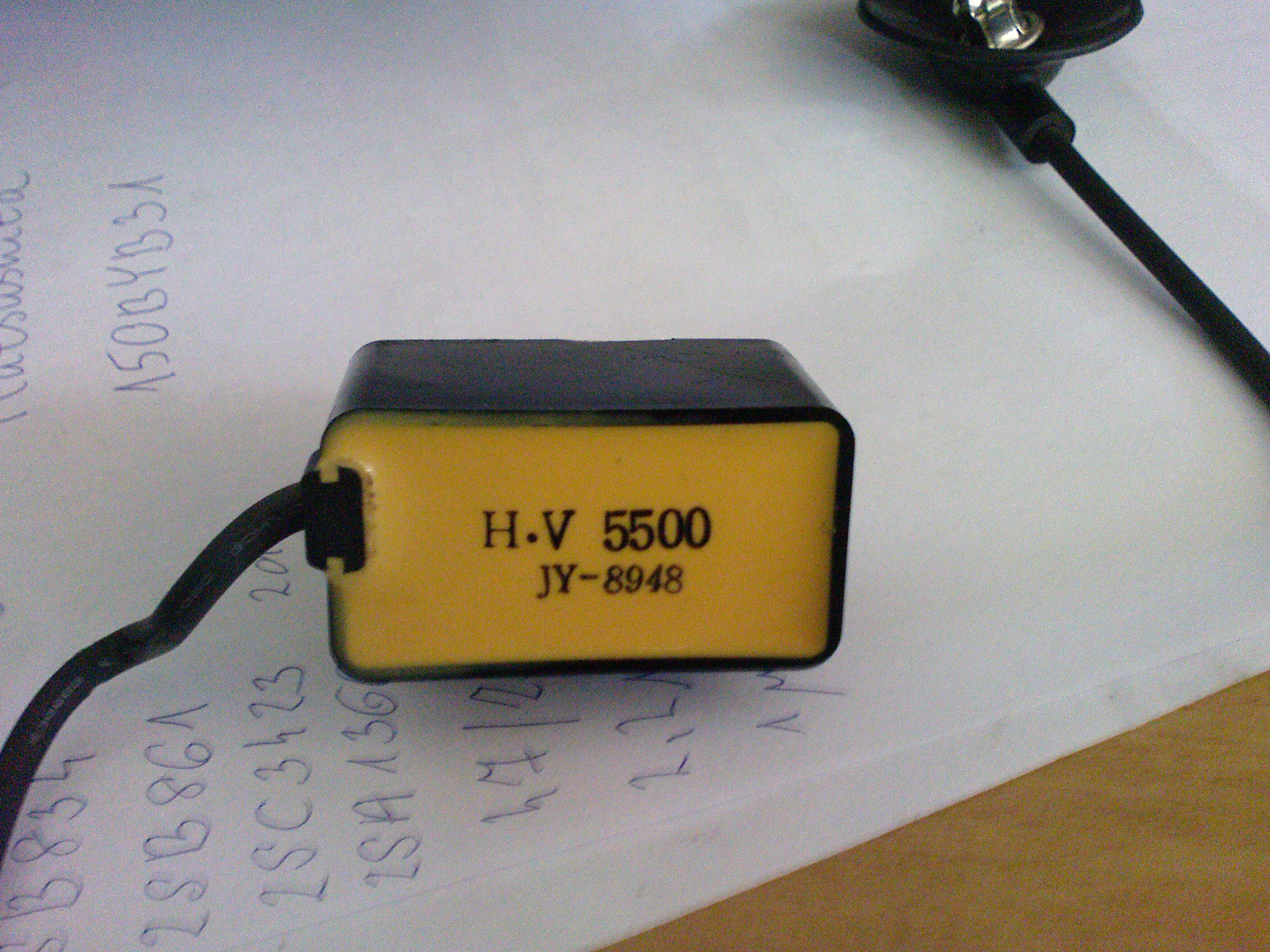

(#) Thomas10100 válasza djusee hozzászólására (») Ápr 30, 2008 /
Ha ez lenne a vétkes, akkor beszerezhető ilyen valahonnét? Kiforrasztva nem mérek semmit a lábai között(4 csatlakozó van).
(#) Thomas10100 válasza Thomas10100 hozzászólására (») Ápr 30, 2008 /
Vagy ez nem trafó, hanem sokszorozó? Ezt hogy tudom kimérni?
Ilyen a nagyfesz trafó, ennek a tekercseit kitudtam mérni, középcsapolású és 17-17ohm-ot mértem. Valószínűsítem hogy jó akkor.

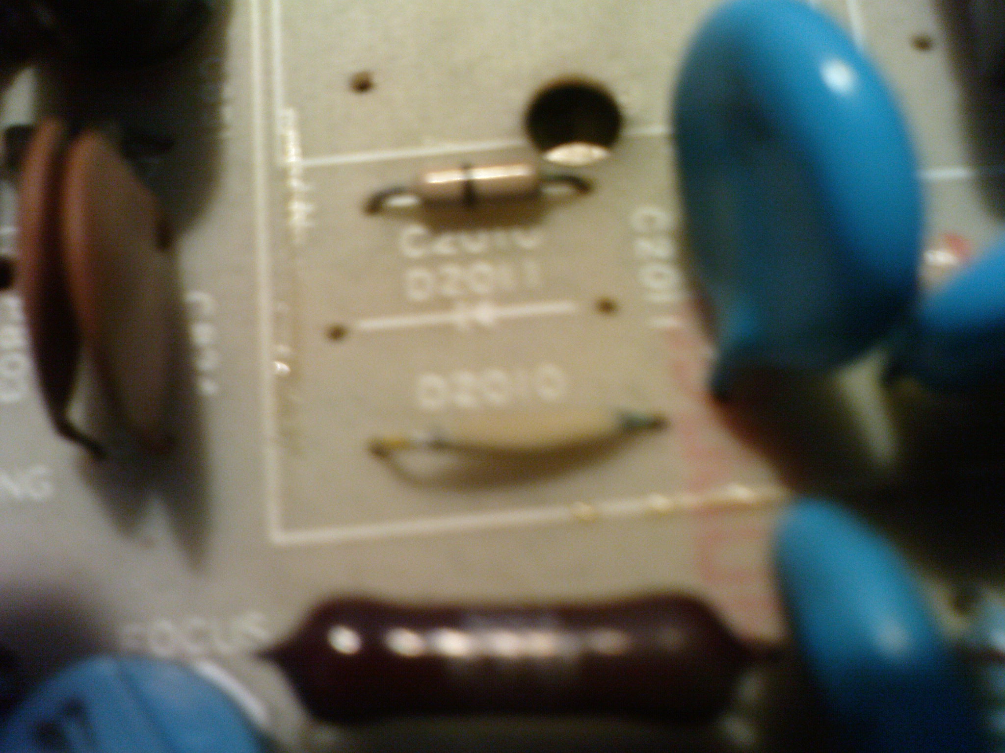

Itt pedig találtam egy alkatrészt, ami vagy szakadt vagy a multimeterem nem méri. Poziciórajz szerint Dióda.
Mi ez? Valamelyik nagyobb fesz megy át rajta a trafóból kijövet.
(#) Libus válasza Thomas10100 hozzászólására (») Ápr 30, 2008 /
Szerintem ez a sokszorozó/egyenirányító, ezt nem tudod kimérni. Nézd meg, hogy megkapja-e a szükséges feszt a nagyfesz trafóról... Olyan 1-2e Volt közötti feszt kellene kapjon.

(#) huba válasza Thomas10100 hozzászólására (») Ápr 30, 2008 /
Nagyfesz kimenetet 10M+glimm el lehet mérni. Valami gyors dióda lehet. A nyákon látok máshol is hasonlót. Probáld azokat kimérni. Ha tudod akkor ezzel van a baj.
(#) Thomas10100 válasza huba hozzászólására (») Ápr 30, 2008 /
Nincs ilyen dióda máshol, csak ez. A többi amit látsz az csak biztosíték, vagy rövidzár.
Szóval a dióda ott volt ahol nincs semmi. Esetleg magárol a diódárol egy kép?
