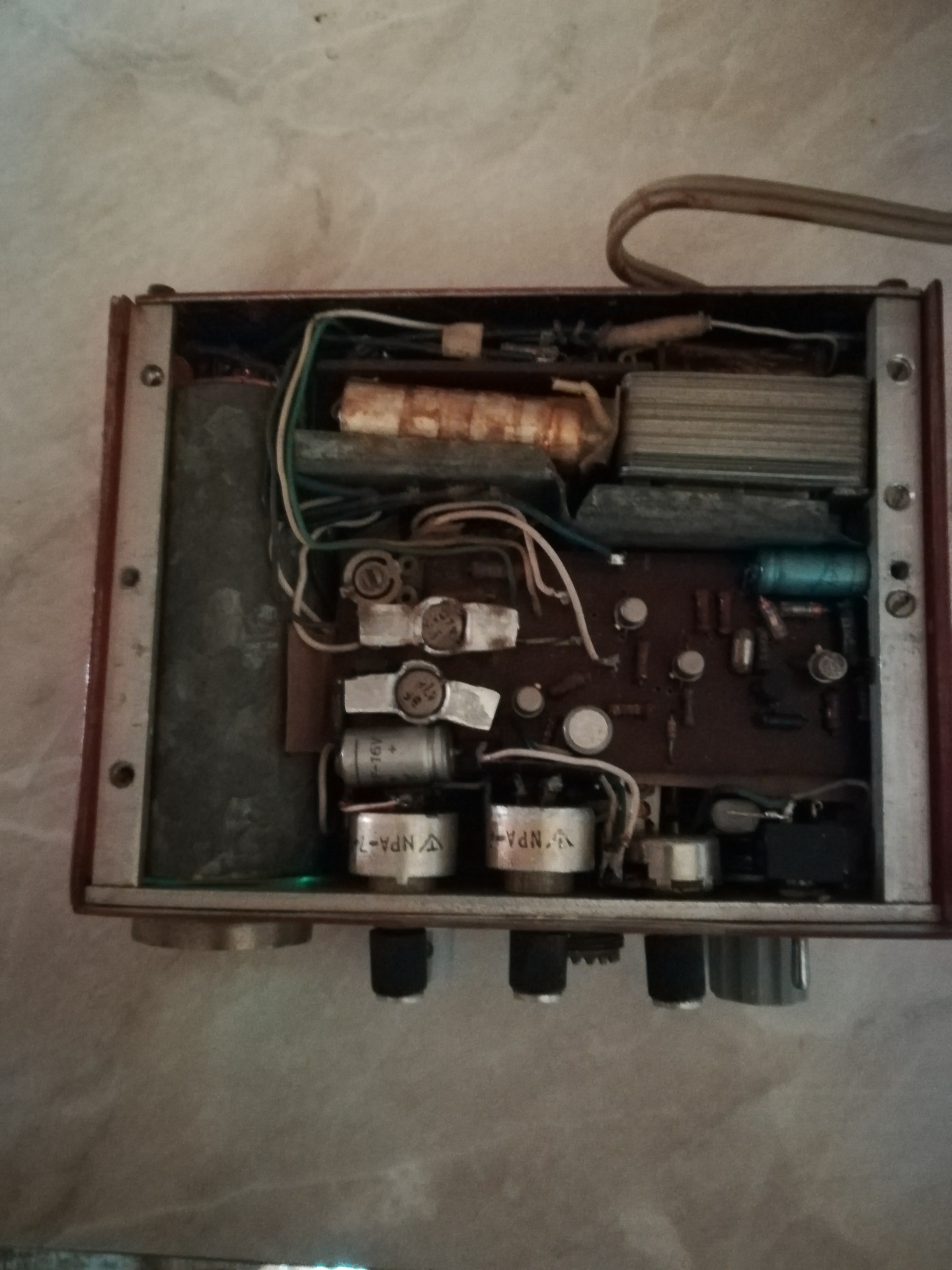

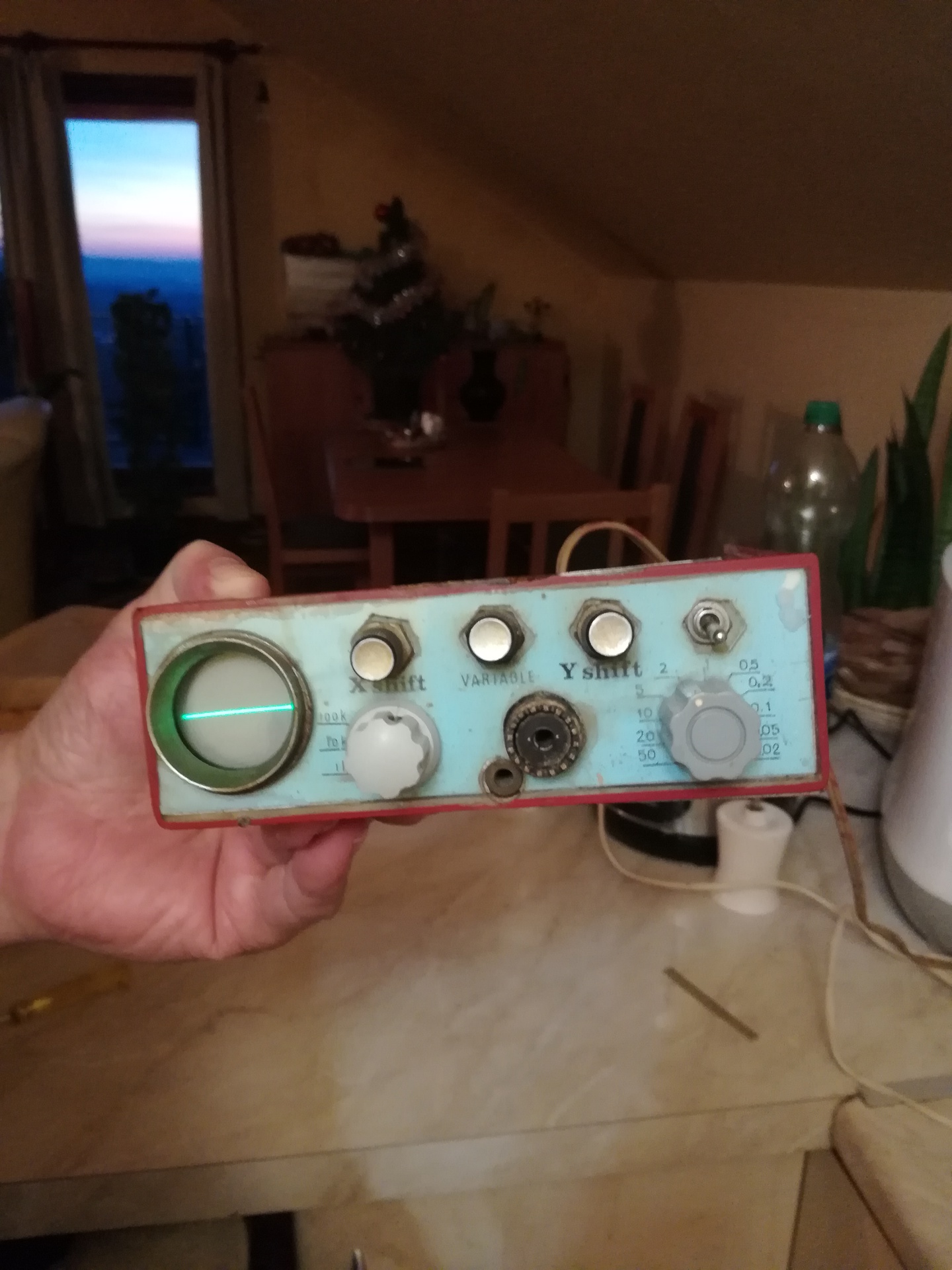

(#) compozit válasza lakatos2000 hozzászólására (») Dec 29, 2023 /
Komoly elhatározás kell egy szkóp építéshez. Ez nem erősítő, vagy tápegység, sokkal komolyabb tudás és gyakorlat kell hozzá. Cserébe ez egy olyan hobbitéma, ami nagyjából az analóg technikát bőven felöleli.
Nekem az első szkóp még 16 éves koromban készült, egy '69 (?) -es RT Évkönyv rajza alapján. Csöves volt és sokáig megvolt, erősítő, meg egyszerűbb dolgok működésének ellenőrzéséhez nagyon jó volt. DG7-113-al. Sajnos, ezt nem igazán lehet kalibrálni, mert az ábra nagysága változik a fényerővel.
Aztán egyszer olvastam egy RT-ben, hogy valaki 3 cm-es ks csővel csinált kis tv-t. A tv nem érdekelt, de a szkóp annál inkább. Csináltam egyet, 50 év múlva még van rajta legalább fény. Az Y erősítővel gondok vannak. Meg az összes potival, kapcsolóval...
Aztán persze lett sokkal jobb cső ( DN10-176 ), komolyabb dolgokat lehetett csinálni, igaz, akkor már 20 év körül voltam. A szkóp volt a mániám, sikerült is az apámnak, - ő volt az anyagbeszerzőm - egy Telefunken GH14-138 ( lehet, hogy nem ez volt a típusa, már elfelejtettem ) beszereznie. Ez már négyszögletes, belső raszteres, amit el lehet képzelni, mindenféle jóval ellátott cső volt és nem is volt nagyon hosszú. Aztán indult a munkaviszony, de egész mással kellett foglalkozni, ebből a csőből már nem lett semmi. De hazavittem egy kis TEK 212-t, az egy kis csoda... Amikor meg nagyobb kellett, akkor volt vagy 4...5 féle a választékból. Aztán kaptam még egy ugyanolyan csövet. Végül is mindkettőt eladtam, mert már nem nagyon érdekelt a szkópépítés. Viszont, amit tudok az analóg dolgokról, azt mind azokban az években tanultam meg...

(#) lakatos2000 válasza compozit hozzászólására (») Dec 29, 2023 /
Az első fotón látszik, hogy nem mai konstrukció.
Elég régi az alkatrészek "vonalvezetése".
Ha jól látom, nem nyomtatott áramköri lap, hanem csak bakelit lemez.

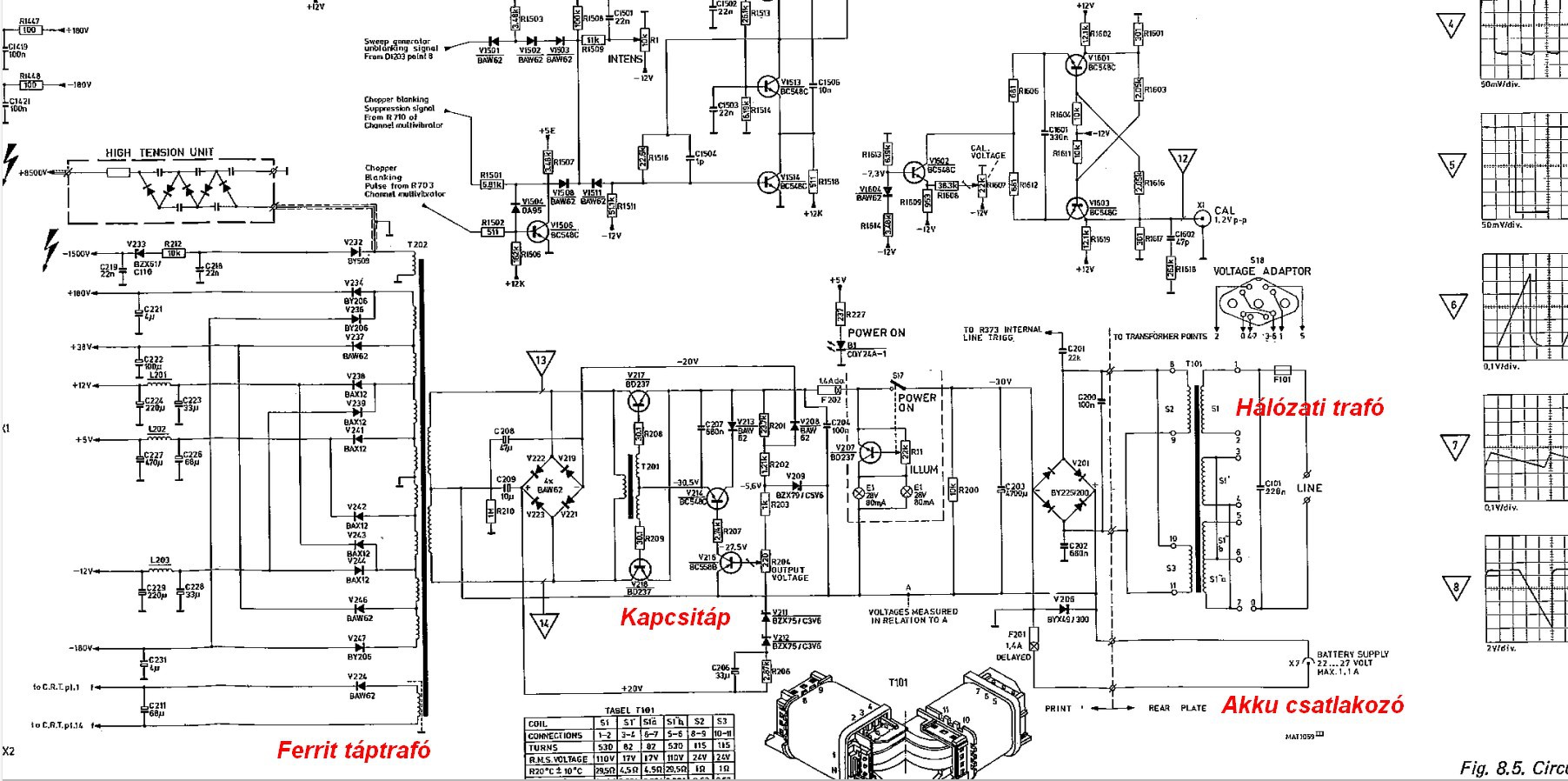

(#) Ge Lee válasza lakatos2000 hozzászólására (») Dec 29, 2023 /
A neten megtalálod a Philips PM3215 rajzát ez egy 2 csatornás 50 megás szkóp. Nekem volt ilyenem egy darabig, abban is kapcsitáp van, volt is a hátulján egy 27V-os bemenet külső tápnak vagy akkunak. A kapcsitáp előtt meg talán volt egy trafó gyárilag de erre nem emlékszem mert abban ami nekem volt ez már hiányzott és egy 24V-os másik kapcsitápról ment ami a gyári trafó helyére volt becsavarozva.

(#) Ge Lee válasza lakatos2000 hozzászólására (») Dec 30, 2023 / 1
Leírtam oda a hozzászólásba. Itt van a komplett rajz, kivágtam belőle a táp részt ott látszik minden. Egy ferritmagon van a táp az csinál minden feszt még a cső 8,5kV-os gyorsítófeszültségét is, a meghajtása egy nagyon egyszerű 2 tranyós ellenütemű szaggató, ennek a szaggatónak a szabályozása is egyszerű, egy áteresztőtranyóról (V214) kap feszültséget a trafó amit a szekunder DC-ről visszacsatolt (V215) szabályoz tehát 4 tranzisztorból áll az egész kapcsolóüzemű táp vagyis nem pwm szabályozása van. Az enyémből hiányzott a hálózati trafó mert az az előző tulajnál megmakkant és egy 24V DC kapcsitápot tett be a helyére.

(#) lakatos2000 válasza Ge Lee hozzászólására (») Dec 30, 2023 /
Köszönöm szépen a rajzokat, képet.
Ha jól látom, két trafóról van szó. A T201 és a T202.
A menetszámokkal lennének gondjaim.
