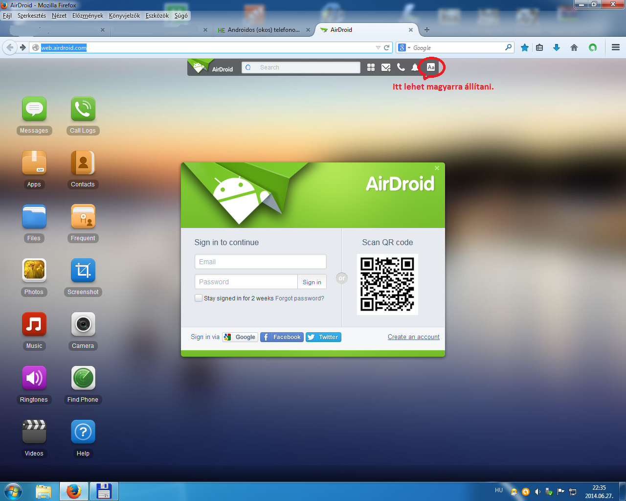

Másik dolog az vóna hogy az ami elvan mentve a könyvtárban azt hogy lehet megmenteni. Persze a böngéző könyvtár-ban csak.
Köszi, néhányat kipróbáltam. A különösebb dolog nem történt , illetve most néha tölt normálisan aztán jön a "szöveg " nem támogatott töltő eszköz. Azt sem értem, hogy laptopnál is ezt írja.
Beállitások, Bookmarks export?
Más ötletem nincs. Vagy keresel a telefonhoz PC programot (pc studio) s azzal mindent majdnem letudsz menteni. A hozzászólás módosítva: Jún 27, 2014
Szia. Használd ezt, nekem nagyon bejött. Mindent lehet vele, bár még az összes funkciót nem próbáltam ki.
Bővebben: Link Bővebben: Link Ingyenes és magyarul is tud. Nem kell e-mail meg jelszó, egyszerűen az app-al be kell olvastatni a QR kódot. A hozzászólás módosítva: Jún 27, 2014

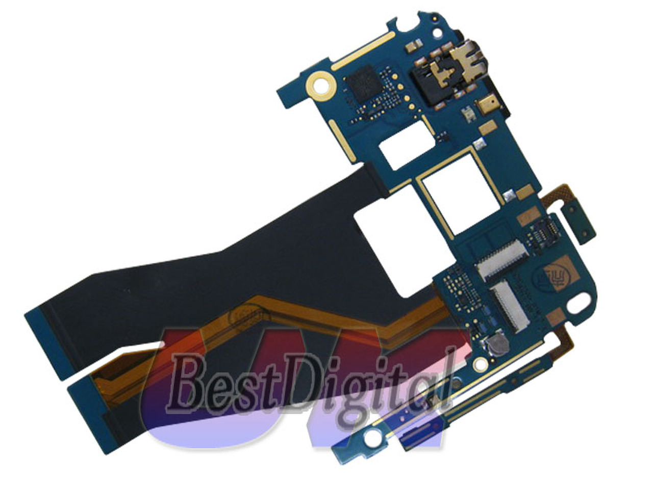

A HTC Sensation XL telefonommal az a probléma, hogy nem igazán akar működni a bekapcsoló gombja. Bekapcsolni még be lehet, aztán ahogy indul a rendszer, már nem reagál többet. Ugyanez történik a bekapcs-hangerő kombinációval is, előjön a menü, rámegyek egy adott menüpontra, és a power gomb lenne az enter, de ott már megint nem csinál semmit. Nem kontakthiba, már ellenőriztem és minden bekapcsoláskor enyhe nyomásra beindul. Az egész panelt kéne cserélni, ami nem olcsó ( a gombok szalagkábele a nyák lemez közepéből jön ki).
Szervusz!
Ha nem volt softver frissitve akkor a gomb a hibás (vagy szalagkábel). HTC nem a legjobb telefonokat gyártja (tisztelet a kivétel)
Köszi a választ, de mint írtam, a gombot megmértem, megtisztítottam és még lábait is újraforrasztottam. Bekapcsolásnál könnyed nyomásra mindig reagál, de csak akkor. Ha fut a rendszer, akkor meg semmi. Szoftver még nem volt frissítve.
Sajnos nem egy egyszerű szalagkábel. A hozzászólás módosítva: Júl 7, 2014
