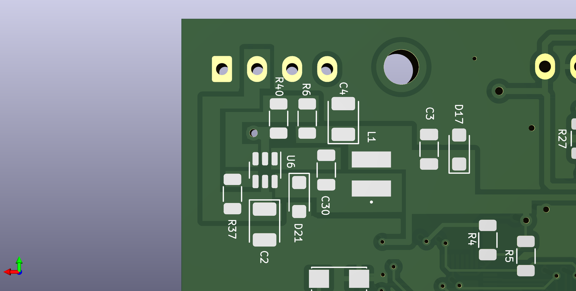

Tervezek egy áramkört, panelt. STM32+DP83848 (RMII 50Mhz). Szeretnék tervezni rá tápegységet, ami 12V bemenő feszültségből csinál 3,3V feszültséget főleg ezeknek a chip-eknek. Nem szeretnék "fűtőelemet" csinálni, hűtőbordákat rakni a panelra. Nem nagyon kockáztattam volna meg kapcsoló üzemű táp IC-t, nem igazán ajánlották több helyen az ilyet. Illetve azt olvastam, hogy az újabbak, nagyon frekvenciákon működőek talán nem okoznak gondot. Itt van pl. ez a DC/DC konverter, ami elég szimpatikus a paraméterek alapján, a AOZ1280. Kicsi, egyszerű az áramkör és 1,5 MHz-es frekvenciával működik. Adatlap: Link Találkozott már valaki ezzel a konverterrel? Vannak róla tapasztalatok, vélemények? Üdv, Elynert
Hasonló az AOZ1282-hez amit én használok sokszor, csak a frekvenciája magasabb. Megbízható az AOZ128x sorozat egyébként, de mint minden kapcsolóüzemű táp, ez is érzékeny arra, hogy a feedback vonal kerülje el az induktivitás zaját, és a kimeneti kondiból induljon csillagpontosan, ne az induktivitásból. Bemeneti kondik a lehető legközelebb legyenek az IC-hez, a schottky anódjának pedig szintén vastag földet adj, ne feledd, hogy nagy tüskékben vezet.
EN lábat 100K-val VIN-re felhúzva elég finom indulást tudsz megvalósítani. Mindenhol X5R vagy X7R kondikat használj, a doksiban a boost kondi nem szerepel, arra 100nF megfelelő.

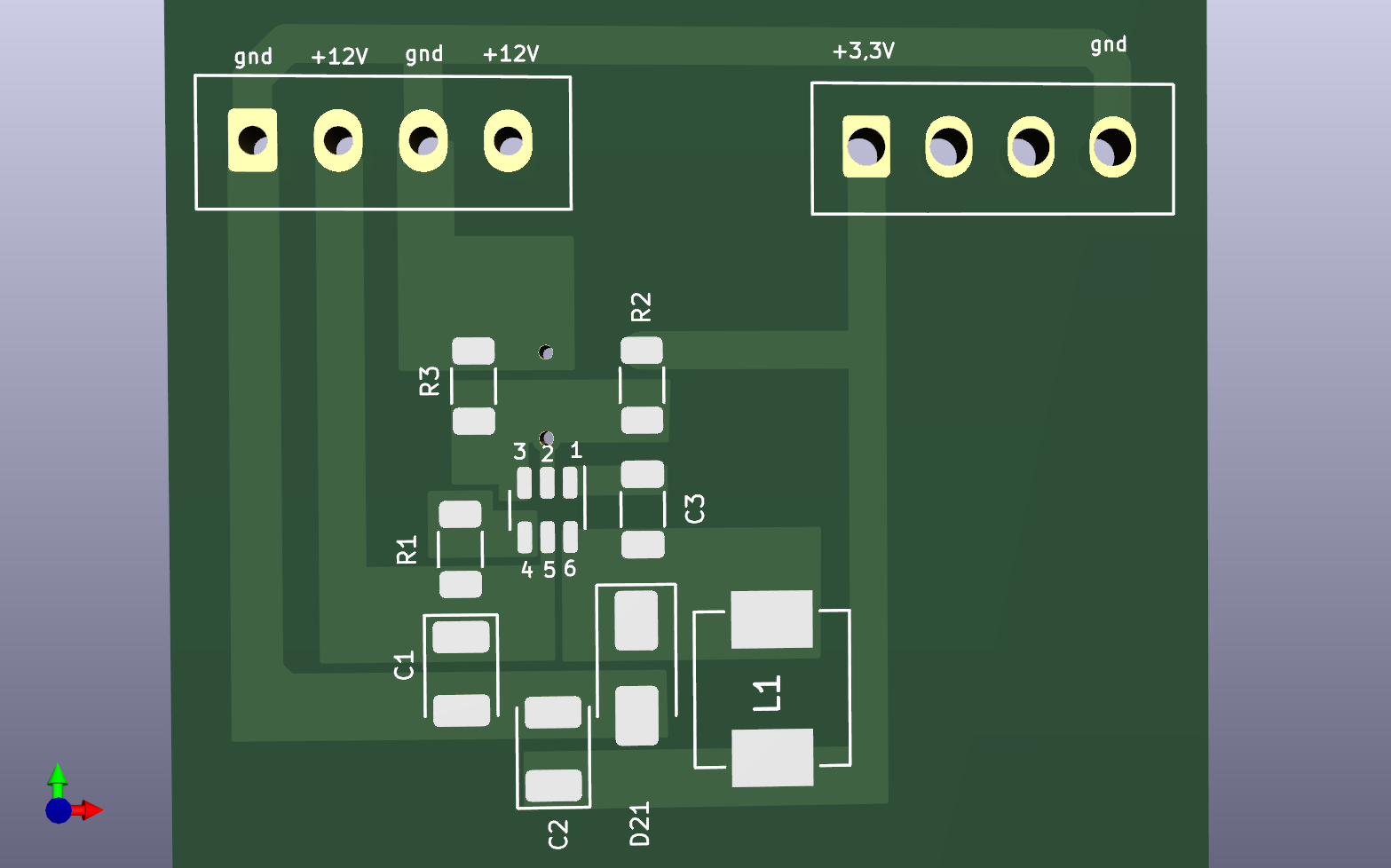

A táp paneled huzalozása nagyon nem jó. Itt nagy impulzus áramok folynak, ezek nem jel vezetékek. Nagyon vékony vezetékekkel kötötted be őket, inkább blokkokkal (poligonokkal) kellene, mint vékony vezetékekkel. Alul a feedback jelet az induktivitásról veszed le, nem a kondiról, így zajos lesz a táp, mert nem a kondenzátoron lévő pontra fog szabályozni a tápegység, hanem az induktivitás pontjára.
Ezen főleg ront, hogy magát a kimeneti puffer kondenzátort is nagyon vékony vezetékkel kötötted be. Gondolj minden vezetékre úgy jelen esetben, mint soros ellenállás és soros induktivitás. A vékony vezetékekkel nagy soros ellenállást viszel be. Kapcsolóüzemű tápot amennyire csak lehet poligonokkal, nagy blokkokkal huzalozz, ne vezetékekkel, csak a jelvezeték (például feedback, engedélyező) legyen vezeték. Boost kondi az a kondi, ami segíti, hogy a táp ic-n belül ne kelljen P csatornás mosfet (ami rosszabb mint az N). N csatornás mosfet hatékonyabb, kisebb ellenállású, viszont csak a betáp feszültségnél magasabb feszültségre nyit, azaz a boost kondi másikfele az IC-n belül segít a betápodnál is magasabb segéd feszültséget létrehozni. Szkóppal fogod tudni mérni, igen. Ezeket elsősorban - Üresjárási zaj (AC csatolva mérd) - Bekapcsolási jelalak a kimeneten - Hirtelen terhelésváltozásra viselkedés - Névleges terheléskor zaj (AC csatolva mérd) De van nálam sokkal tapasztaltabb kapcsolüzeműsök is a fórumon, ezek csak nagyon alap mérések amiket leírtam én így szoktam lemérni, de ezekre figyelve nem szokott gondom lenni.

Hogy érted, hogy a feedback jelet a kondiról kell levenni? Az a kapcsolás szerint egy soros két ellenállás közepéről megy. Féélre értem? Érdekes ez a polygon rajzolás, a kicad hibát ír ki rá. Sose csináltam ilyet. El se hiszem egyébként. Vissza az alapokhoz, ami nekem egyébként nincs meg annyira ![]() ![]() Na mindegy, előbb utóbb fog ez menni, még nem adom fel ![]() Kicsit elkanyarítottam a témát a chip irányából általánosságban kapcsolóüzemű táp PCB tervezés felé, de gondolom nem baj ez ![]()
Feedback alapját adó tápfeszültség mérést, nem mindegy honnan vezeted el. Kapcsrajzon nincs különbség a megjelenítésben, csak huzalozáskor van nagyon nagy különbség. Jelöltem a rajzodon mi a különbség. Odavezetések is részei a hálózatnak, így ha a piros utat kötöd a panelen akkor az induktivitáson lévő feszültséget méred, ha a zöld utat kötöd, akkor a kondiét. Értelemszerűen a kondenzátoron akarsz szép stabil és sima feszültséget.

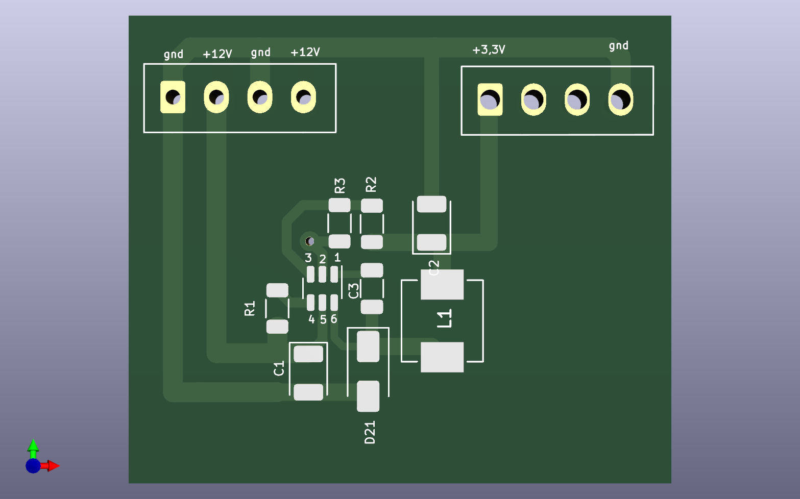

tápv2.png: ígéretes indulás, a feedback osztóra menő jelet vedd le jobb helyről (kimeneti puffer kondiról), és akkor már kész is vagy.
Okés, köszi, ezt áttervezem
![]() ![]() Köszi a online kapcsolóüzemű tápegység nyák tervezés mini tanfolyamot is ![]() ![]() Amúgy azon a tápv2-őn csináltam egy rövidzárat. Az IC 2-es, 3-as lábát rövidrezártam egy poligonnal ![]() ![]()
Ha eagle-ben dolgoznál, ott nem fordulna elő rövidzár a polygon miatt, mert kikerüli a polygon azokat a vezetősávokat, amelyek más potra vannak bekötve...
Azt annyira nem is volt nehéz, hogy a visszacsatolás ne az induktorról menjen hanem a kondiról. Ez így jó lehet?
Van itt még más is. Azt írja az adatlap a 4-es tippben, hogy "Place the feedback resistors and compensation components as close to the chip as possible." R2,3 csomópontnak nagyon közel kellene lennie az IC 3-as lábához?

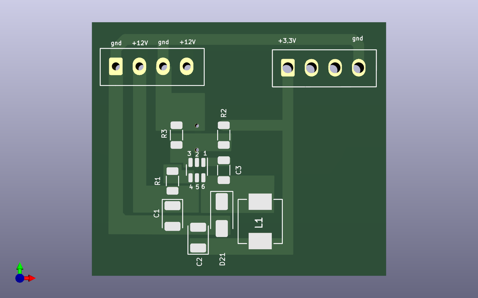

Szerintem ez sikerült, a kondiról veszem le a jelet.
Nem túl bőbeszédű ennek a chipnek az adatlapja. Az induktivitásról nem sokat ír.... Én most ezt néztem ki: https://www.tme.eu/hu/details/vlcf4020t-2r2n1r7/smd-teljesitmeny-fo...k/tdk/ Vannak induktivitások, ahol kiírják a rezonancia frekvenciát. Olyat kellene választanom, ami passzol ehhez a chiphez? Vagy mindegy, mert az adatlap sem tér ki erre? így néz ki most a nyák terv a panelomon. Hát nem én fogom legyártani a panelt. Fölösleges külön táp panel nyákot gyáratnom, szinte ugyanannyiba kerül mint a kész panel... Ezt gyártatom le táp tesztelésre, ha jó, akkor beültetem a többi alkatrészt is ![]() Amúgy ez a PCB már jó lehet? Ahogy gondolom, már minden olvasott követelménynek megfelel. Gondolom...

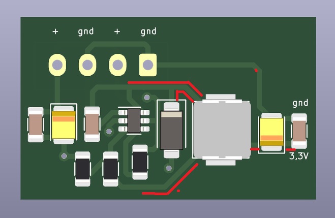

Ejutottam odáig, hogy sikerült legyártatni a panelt, beszerezni az ajánlott alkatrészeket.
Nehezen sikerült ráforrasztani az alkatrészeket, azért a blokkok, poligonok nagyon elvezetik a hőt, kínlódás volt, de ha ez kell, akkor ez kell ![]() Multiméterrel mértem még meg csak a kimenetét, 3,29V, stabilan, bármilyen bemenő feszültségnél és néhány kilós műterheléssel. Nincs oszcilloszkópom, de lesz rá lehetőségem, hogy megnézzem. Viszont nem nagyon érek az ilyen mérésekhez. Tud valaki segíteni, hogy hogy kell beállítani a szkópot, mit kell mérnem rajta?
