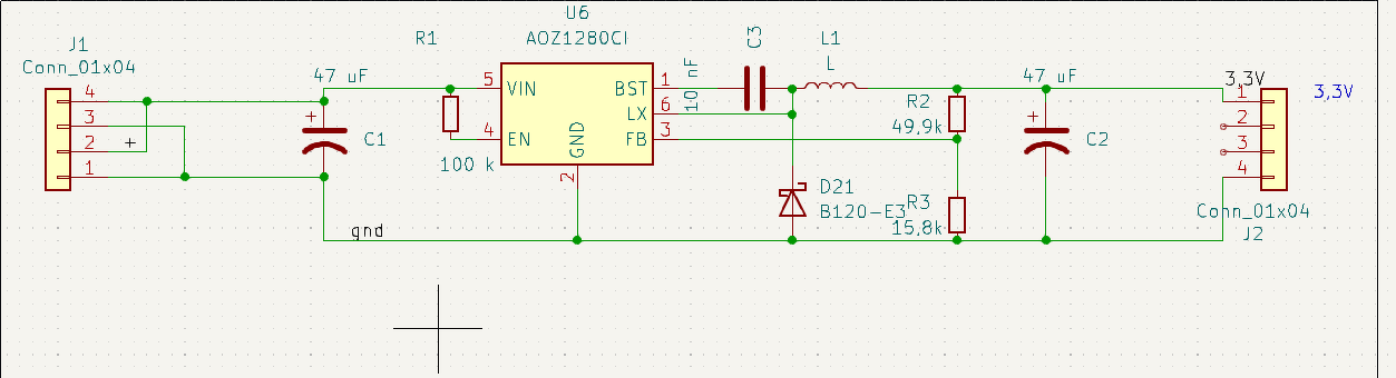

Itt van pl. ez a DC/DC konverter, ami elég szimpatikus a paraméterek alapján, a AOZ1280. Kicsi, egyszerű az áramkör és 1,5 MHz-es frekvenciával működik.
Adatlap: Link
Találkozott már valaki ezzel a konverterrel? Vannak róla tapasztalatok, vélemények?

(#) Prefector válasza Elynert hozzászólására (») Szept 6, 2023 / 1
Hasonló az AOZ1282-hez amit én használok sokszor, csak a frekvenciája magasabb. Megbízható az AOZ128x sorozat egyébként, de mint minden kapcsolóüzemű táp, ez is érzékeny arra, hogy a feedback vonal kerülje el az induktivitás zaját, és a kimeneti kondiból induljon csillagpontosan, ne az induktivitásból. Bemeneti kondik a lehető legközelebb legyenek az IC-hez, a schottky anódjának pedig szintén vastag földet adj, ne feledd, hogy nagy tüskékben vezet.
EN lábat 100K-val VIN-re felhúzva elég finom indulást tudsz megvalósítani.
Mindenhol X5R vagy X7R kondikat használj, a doksiban a boost kondi nem szerepel, arra 100nF megfelelő.

Mit jelent a boost kondi, ami hiányzik az adatlapról? Hova kellene rakni?

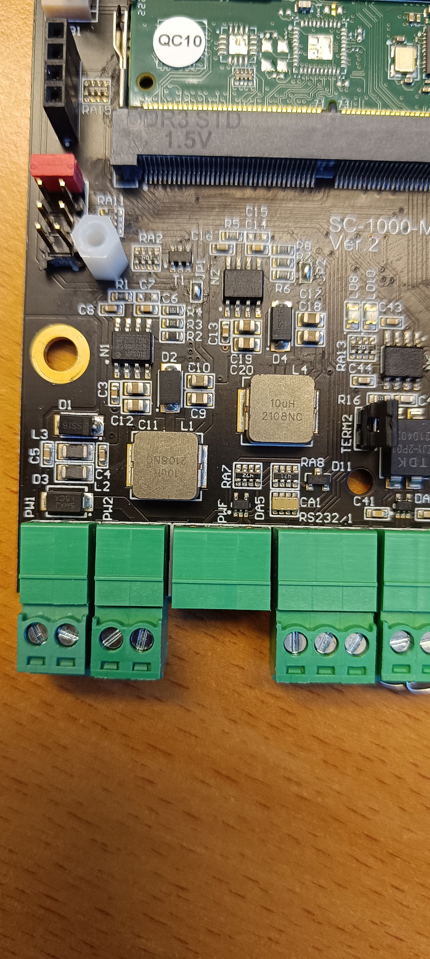

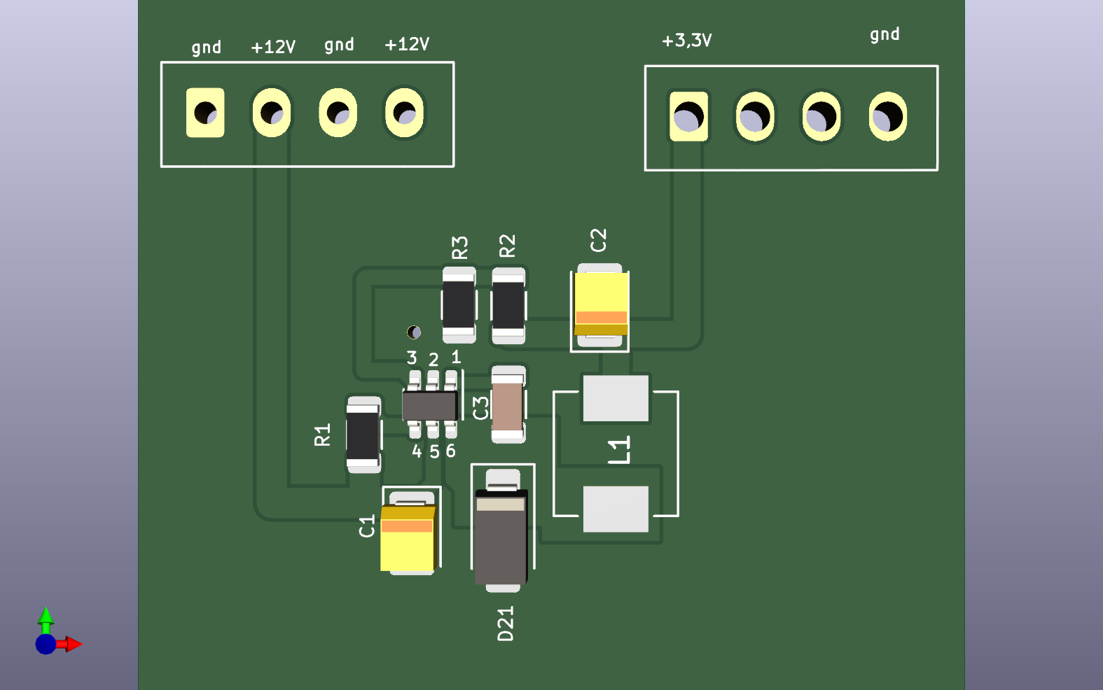

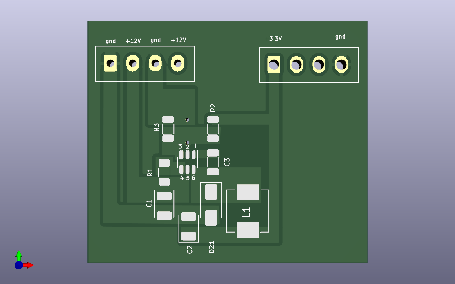

Ezek lennének az első vázlatok, a táp, a panelen levő táp és egy eszköz lefényképezve:
(#) Prefector válasza Elynert hozzászólására (») Szept 12, 2023 / 1
A táp paneled huzalozása nagyon nem jó. Itt nagy impulzus áramok folynak, ezek nem jel vezetékek. Nagyon vékony vezetékekkel kötötted be őket, inkább blokkokkal (poligonokkal) kellene, mint vékony vezetékekkel. Alul a feedback jelet az induktivitásról veszed le, nem a kondiról, így zajos lesz a táp, mert nem a kondenzátoron lévő pontra fog szabályozni a tápegység, hanem az induktivitás pontjára.
Ezen főleg ront, hogy magát a kimeneti puffer kondenzátort is nagyon vékony vezetékkel kötötted be.
Gondolj minden vezetékre úgy jelen esetben, mint soros ellenállás és soros induktivitás. A vékony vezetékekkel nagy soros ellenállást viszel be.
Kapcsolóüzemű tápot amennyire csak lehet poligonokkal, nagy blokkokkal huzalozz, ne vezetékekkel, csak a jelvezeték (például feedback, engedélyező) legyen vezeték.
Boost kondi az a kondi, ami segíti, hogy a táp ic-n belül ne kelljen P csatornás mosfet (ami rosszabb mint az N). N csatornás mosfet hatékonyabb, kisebb ellenállású, viszont csak a betáp feszültségnél magasabb feszültségre nyit, azaz a boost kondi másikfele az IC-n belül segít a betápodnál is magasabb segéd feszültséget létrehozni.

(#) Elynert válasza Prefector hozzászólására (») Szept 12, 2023 /
Okés, értem a vezetéket. Úgy gondoltam kitöltöm telifoliával. Végülis nem ugyanaz.... Szóval nem mindegy a fizikai sorrend a nyákon egy csomóponti elemeknek? "Sorrendet" is kell tartani?
Hogy érted, hogy a feedback jelet a kondiról kell levenni? Az a kapcsolás szerint egy soros két ellenállás közepéről megy. Féélre értem?

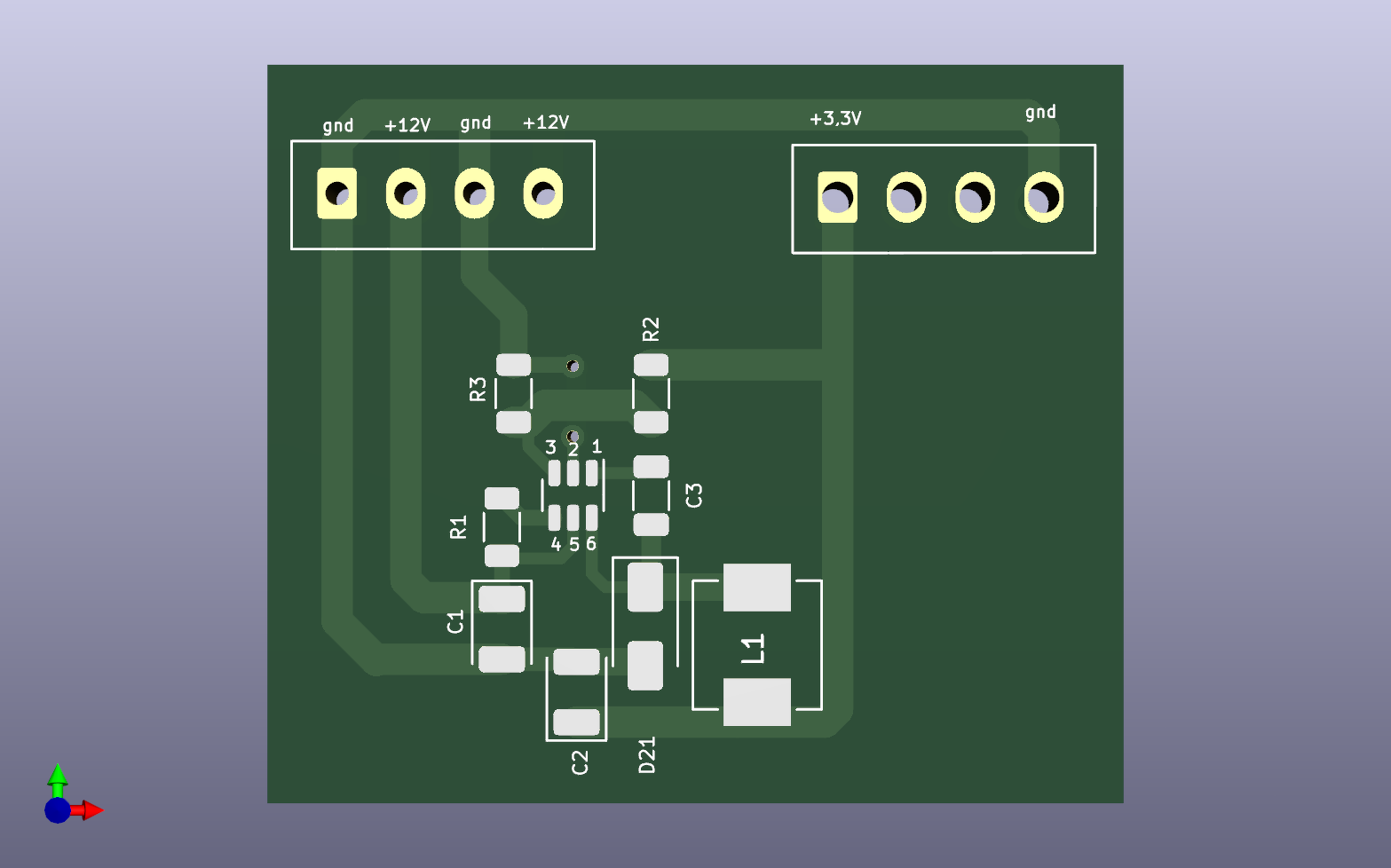

Na mindegy, előbb utóbb fog ez menni, még nem adom fel Próbálkoztam még egy kicsit, ez így alakulhat?
Kicsit elkanyarítottam a témát a chip irányából általánosságban kapcsolóüzemű táp PCB tervezés felé, de gondolom nem baj ez
(#) Prefector válasza Elynert hozzászólására (») Szept 13, 2023 /
Feedback alapját adó tápfeszültség mérést, nem mindegy honnan vezeted el. Kapcsrajzon nincs különbség a megjelenítésben, csak huzalozáskor van nagyon nagy különbség. Jelöltem a rajzodon mi a különbség. Odavezetések is részei a hálózatnak, így ha a piros utat kötöd a panelen akkor az induktivitáson lévő feszültséget méred, ha a zöld utat kötöd, akkor a kondiét. Értelemszerűen a kondenzátoron akarsz szép stabil és sima feszültséget.
tápv2.png: ígéretes indulás, a feedback osztóra menő jelet vedd le jobb helyről (kimeneti puffer kondiról), és akkor már kész is vagy.
(#) Elynert válasza Prefector hozzászólására (») Szept 13, 2023 /
Okés, köszi, ezt áttervezem Érdemes az induktivitás és a kondi közti összekötést hosszítani kicsit direkt vagy ez nem számít és csak a kondihoz közelebbről menjen? Érdekes, hogy ezek a gyakorlatilag 0 ohm-ok számítanak. Belecsöppentem rendesen
Köszi a online kapcsolóüzemű tápegység nyák tervezés mini tanfolyamot is Fog ez menni

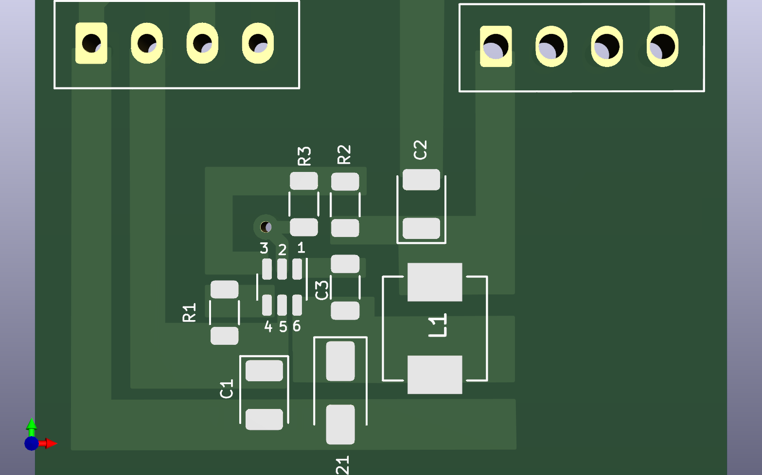

Amúgy azon a tápv2-őn csináltam egy rövidzárat. Az IC 2-es, 3-as lábát rövidrezártam egy poligonnal Hát na, oda kell figyelnem ezekre a poligonokra, könnyű elrontani

(#) Elynert válasza Prefector hozzászólására (») Szept 14, 2023 /
Azt annyira nem is volt nehéz, hogy a visszacsatolás ne az induktorról menjen hanem a kondiról. Ez így jó lehet?
Van itt még más is. Azt írja az adatlap a 4-es tippben, hogy "Place the feedback resistors and compensation
components as close to the chip as possible." R2,3 csomópontnak nagyon közel kellene lennie az IC 3-as lábához?

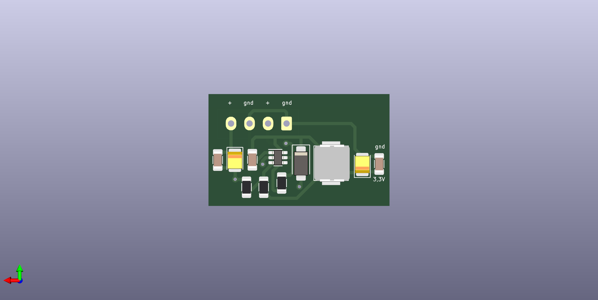

(#) Elynert válasza Prefector hozzászólására (») Szept 16, 2023 /
Szerintem ez sikerült, a kondiról veszem le a jelet.
Nem túl bőbeszédű ennek a chipnek az adatlapja. Az induktivitásról nem sokat ír.... Én most ezt néztem ki:
https://www.tme.eu/hu/details/vlcf4020t-2r2n1r7/smd-teljesitmeny-fo...k/tdk/
Vannak induktivitások, ahol kiírják a rezonancia frekvenciát. Olyat kellene választanom, ami passzol ehhez a chiphez? Vagy mindegy, mert az adatlap sem tér ki erre?

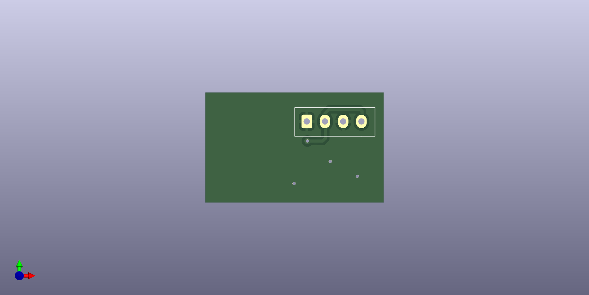

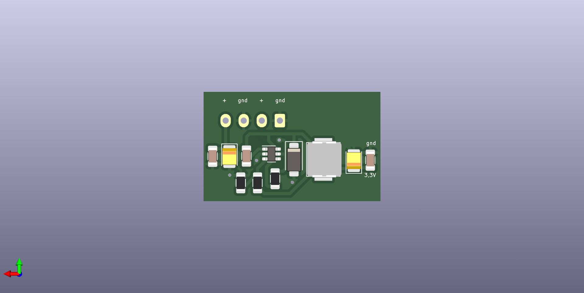

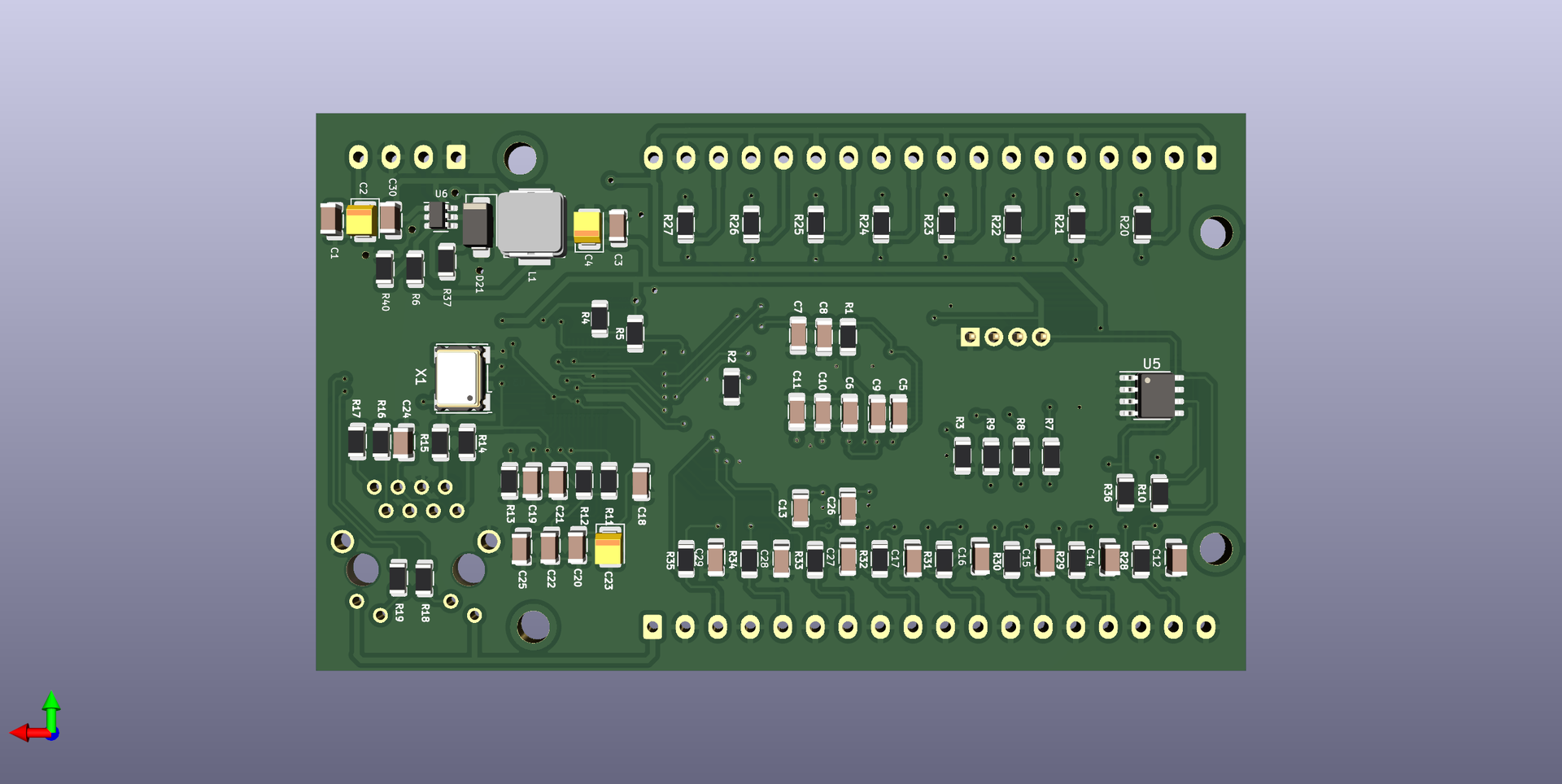

így néz ki most a nyák terv a panelomon. Hát nem én fogom legyártani a panelt. Fölösleges külön táp panel nyákot gyáratnom, szinte ugyanannyiba kerül mint a kész panel... Ezt gyártatom le táp tesztelésre, ha jó, akkor beültetem a többi alkatrészt is
Amúgy ez a PCB már jó lehet? Ahogy gondolom, már minden olvasott követelménynek megfelel. Gondolom...
(#) Elynert válasza Prefector hozzászólására (») Jún 3, 2024 /
Ejutottam odáig, hogy sikerült legyártatni a panelt, beszerezni az ajánlott alkatrészeket.
Nehezen sikerült ráforrasztani az alkatrészeket, azért a blokkok, poligonok nagyon elvezetik a hőt, kínlódás volt, de ha ez kell, akkor ez kell Nem ide tartozik, de az ilyen áramkörre, hogy kell hatékonyan beforrasztani az alkatrészeket? Milyen pákával, milyen hőfokon?
Multiméterrel mértem még meg csak a kimenetét, 3,29V, stabilan, bármilyen bemenő feszültségnél és néhány kilós műterheléssel.
Nincs oszcilloszkópom, de lesz rá lehetőségem, hogy megnézzem. Viszont nem nagyon érek az ilyen mérésekhez. Tud valaki segíteni, hogy hogy kell beállítani a szkópot, mit kell mérnem rajta?
