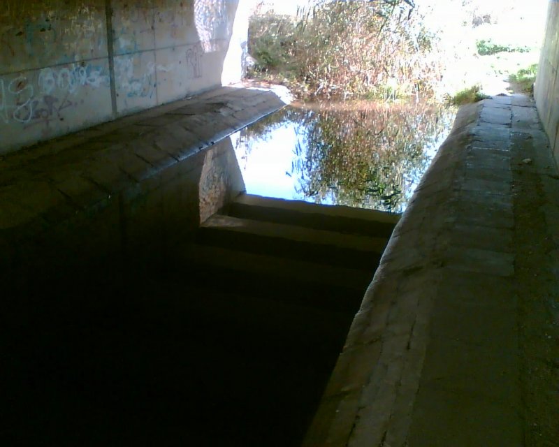

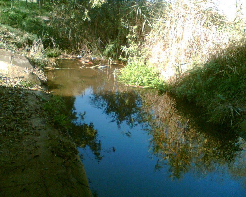

(#) Fakukac1 válasza FREDDI hozzászólására (») Okt 22, 2008 /
Sziasztok! Segítsetek nekem légyszíves. Vissza szeretnék táplálni a hálózatba. Belekezdtem a számolásba én is mivel falum határában van egy patak aminek a vízhozamát a közelben működö bánya segíti. Mellékelek pár képet a patakról. A méretei: 2.5m széles és 0.5m mély az év legszárazabb időszakának végén! és remek duzzasztási lehetőségei vannak! A folyási sebessége 1m/8s de ahogy majd a képen is láthatjátok pár méterrel odébb ahol 1m-el szűkebb már több mint 1m/s (a képből sajna nem nagyon venni ki).
Mivel rövid távon nagy az esése a medernek(50m-en 1m) ezért rengeteg földmunkával a duzzasztás utáni részt kimélyíteném(akár több 100m-en), hogy a nagyobb kerék férjen el. Ha jól tévedek akkor egy 2.5m-es kerék bele fog férni talán 3m-es is.
Abba reménykedek, hogy valami plusz erőt a patak sebességéből is ki lehet hozni mivel ha mégjobban leszűkítem és minden cseppjét hasznosítom akkor nagy sebességet lehet belőle kihozni.
Az egyik kérdésem az lenne hogyan tudom kiszámolni,h hány Le. kell a generátor meghajtásához? a gen. adatai:Típus:Lassújáratú kefementes szinkrongenerátor
Fordulatszám: 1500ford/min
Névleges feszültség: 400Volt
Frekvencia: 50HZ(1500ford.sz.ra tervezve)
Max teljesítmény: 50 kW
Súly: 296 kg
Méret: (L x B x H) cm: 87 x 55 x 85
A másik kérdés h kell-e inverter hozzá? Azt hiszem nem hiszen szinkrongenerétorról beszélünk.A max teljesítmény 50kW akkor a tényleges 30kW körül van? evvel kell nekem számolni, ha visszatáplálok a hálózatba?
Erről a patakról pár km-el odébb 2 nagy halastavat is táplálnak. Az élővilágát egy kicsit sem szeretném károsítani, ami víz átment a keréken az folytatja útját a mederben. Ami a duzzasztás mögött lenne az pedig mivel nem számottevő területen fekszik el nem károsítaná az élővilágot.
Én laikus szemmel úgy látom van elég ereje a pataknak,h meghajtsa a generátort. Segítségetek nélkül nem nagyon fog menni és nem kis pénzt kell majd belerakni, de ha sikerül akkor rászorulóknak fogok tudni segíteni a pénzből. Most ott tartok,h beszéltem az E-ON-nal megküldte a formanyomtatványokat amiket ki kell töltenem, de addig semmit sem csinálok amíg körbe nem lovagoltam mindent. Azt is mondták,h 19Ft/kW-os áron fogják előreláthatólag díjazni a visszatáplált áramot. Ha sikerül 24 órás munkára fogom a generátort. Vajon fogja bírni? Sok törvényt elolvastam már ezzel kapcs. de semmi akadályát nem látom, h megvalósíthatnám.
Ha van időtök írjatok légyszíves.

(#) dcsabi válasza Fakukac1 hozzászólására (») Okt 22, 2008 /
Nem tudom, az érintett pataknak mekkora a vízhozama.
Ha a Séd-ről van szó, annak kb 0.8m3/s, ha nem akkor tudod hozzá hasonlítani. (a lakhelyedből következtettem, csak a bauxitbányászat miatt elapadt a Séd)
A Séd-re Veszprém után érdemes tenni, mert ott már a szennyvíz is hozzáadódik. (ott 0,8m3). (Hajmáskérnél volt régebben erőmű)
Ha egy patakon 2,5-3m -es esést el tudsz érni az már produkciónak számít a természetvédőkkel szemben...
0,8m3 x 2.7m x 9,81 = ez elméletben 21Kw
jó esetben 70%-os hatásfokot el tudsz érni 400v-ra...
Jobban jársz generátorként egy 15Kw-os villanymotor bolygóművel...sok ilyen megoldás van, nagy gépnek nagyok a surlódási és egyéb veszteségei...
Nem ajálatos a megkerülő csatorna mert az erdeti mederben is kell hagynod vízet és hallépcső is kell minden esetben, ez is "lesöntöli" a vízedet.
Ez éves bevétel 2,4 mill lehet max...
Ha a háztartási kiserőmű törvény szerint vennék vissza akkor valamivel több...

(#) Fakukac1 válasza dcsabi hozzászólására (») Nov 23, 2008 /
Sziasztok! Amióta utoljára voltam itt, körbejártam ungot-berket és nagyon sok mindent megnéztem, utánajártam és megérdeklődtem meg letelefonáltam. személyesen megnéztem 3 hazai erőművet az egyik "gazdájával" beszéltem is és kidolgoztam egy magam álltal tervezett turbina vázlatát. Ezt makettban meg is építettem és szeretném gyakorlatban is megépíteni. abban kérném a segítségeteket, hogy segítsetek nekem abban a probléma megoldásában, h hogyan tudok lóerőt mérni egy forgó tengely végén vagy hogyan tudok olyan gépet építeni ami ezt tudja mérni... sokan kinevettek már a találmányom miatt de ez nem állít meg engem. Amit kitaláltam az egy olyan gép aminek a hosszával lehet növelni az erejét. segítségeteket előre is köszönöm . ha vkit érdekel leírom majd hogyan működik...
