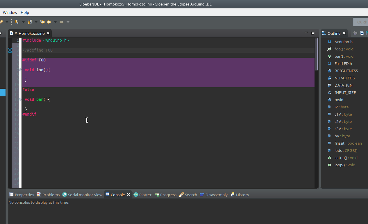

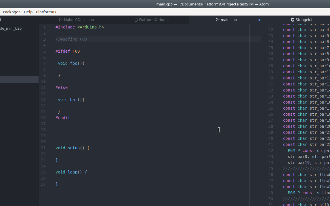

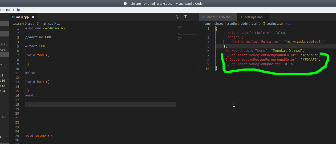

(#) djusee hozzászólása Márc 1, 2020 /
Sziasztok. Remélem elfér ebbe a topikba a kérdésem,nem találtam csak fejlesztő környezetes topikot(nemtudom kellene e). Egy jó ideje már szinte csak Eclipse IDE -t használok és szeretem is. Régebben valaki ajánlotta itt a Visual Studio Code -ot(+ Platformio plugin), mondom megpróbálom mivel úgy tudom hogy Jantje aki fejlesztette a Sloeber plugint Eclipse alá abbahagyta a fejlesztést és ugye Eclipse elég memóriaigényes. Mit mondjak, meg kell szokni ezt az új környezetet(IntelliSense nagyon bejön) de mindjárt az elején van egy dolog ami nagyon zavaró számomra és eddig nem sikerült megoldanom, hogy a használaton kívüli preprocesszor direktívákat jelölje meg (lehet nem jól fogalmazok ezért itt vannak a képek). Próbáltam az Atom IDE -t is, ott is ugyan az. Használ valaki VS -t és tudja e a megoldást? Köszönöm
