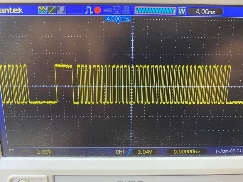

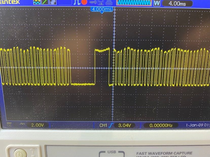

Kész a programom.
Végül az egyeseket, és nullákat difiniáltam, és így a sync+ 100110010...stb-t kell megadni a megfelelő helyen. 7% ot foglal el eddig. Vagyis marad egy csomó lehetőség bővíteni.
A Ti verziótokat kipróbálom szintén.
Köszönöm mindenkinek a segítségét!
void one(void) {
digitalWrite(12, HIGH); //1
delayMicroseconds(700);
digitalWrite(12, LOW);
delayMicroseconds(380);
void null(void) {
digitalWrite(12, HIGH); //0
delayMicroseconds(320);
delayMicroseconds(740);
x
x
x
void nappali_1_le(void) {
sync();
one();
one();
null();
És a többi.....
A hozzászólás módosítva: Okt 22, 2022
