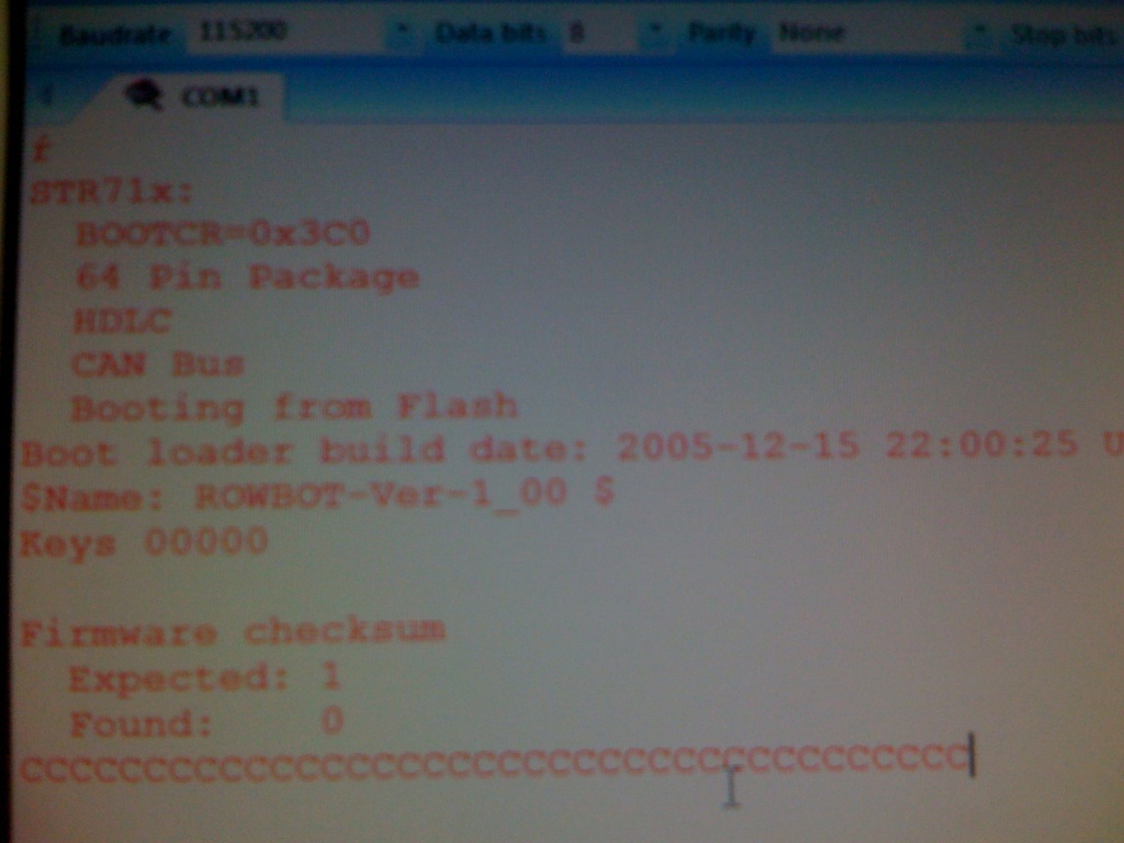

Sziasztok ! Segítséget szeretnék kérni tőletek, mert leragadtam egy gps okosítása közben. A benne lévő belső gps vevőt sikeresen frissítettem a hozzá való programmal, és egy max 3232 szint illesztő segítségével tx-rx-gnd porton keresztül,(ki lehetett szedi az alaplapból) a belső gps vevőt, az alaplapban van egy armst712fr2 processzor armstr712fr2, gondoltam akkor ezt is frissítem és követve a letöltött utasításokat sikerülni is fog szintén van tx-rx-gnd lehetőség rajta, hiper terminalon keresztül kellett volna beadni a frissítést, a készülék nyomó gombjait használva kell egy módba kapcsolni mikor lehetne frissíteni,de cccccc kódok jönnek,és most a kijelzője is elsötétült mintha alvó állapotba került volna,de a belső gps aktívan fut tovább,és most nem tudom,hogy hogyan lehetne visszaállítani a saját gyári állapotába az arm-t mert lehet nem tudnám beégetni a frissítést talán arm reset vagy valami hasonlóra gondoltam,hogy nehogy elmenjen a benne lévő gyári flash és ebben kérnék segítséget hogy hogyan lehet ezt megtenni,ha egyáltalán jó-e az ötlet.
