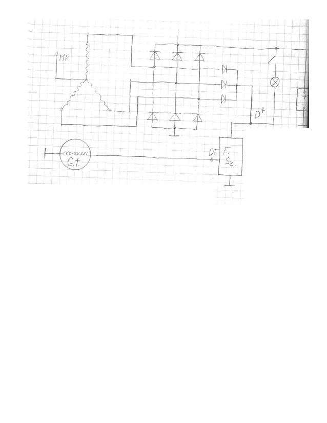

(#) jocyka válasza sumilaci hozzászólására (») Jan 2, 2009 /
helló! Szerintem eltévesztetted a rajzon a Bosch számokat az nem 54 hanem 67. Az 54 = 15 , a 67 = D+ = Df.
Bocsi eggyel lejjebbi rajzhoz akartam küldeni! Még egyszer bocsi :no:
(#) potyo válasza jocyka hozzászólására (») Jan 2, 2009 /
A D+ és DF nem ugyanazt jelenti! A D+ a segéddiódahíd kimenete, míg a DF a gerjesztés egyik kivezetése.
