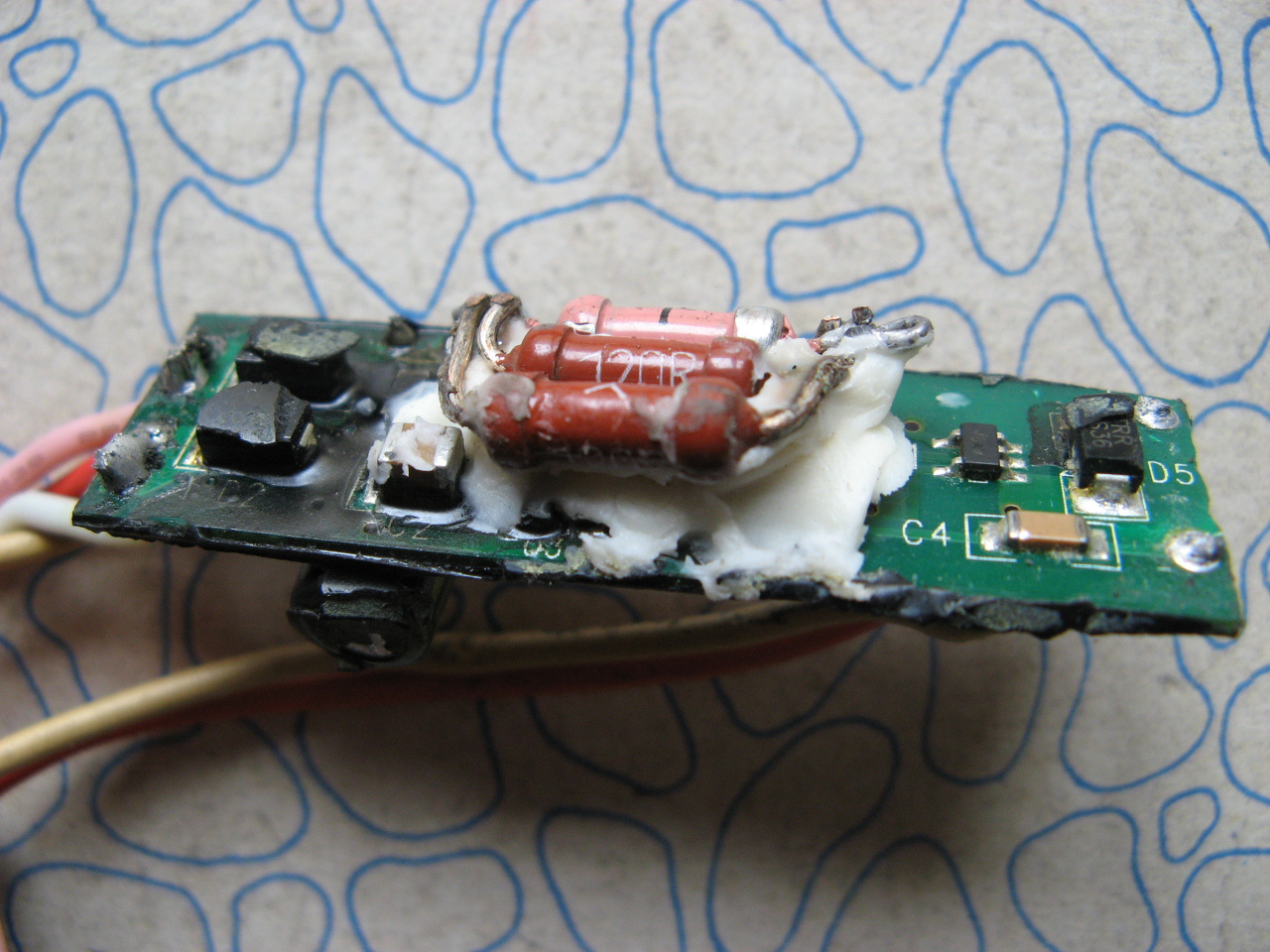

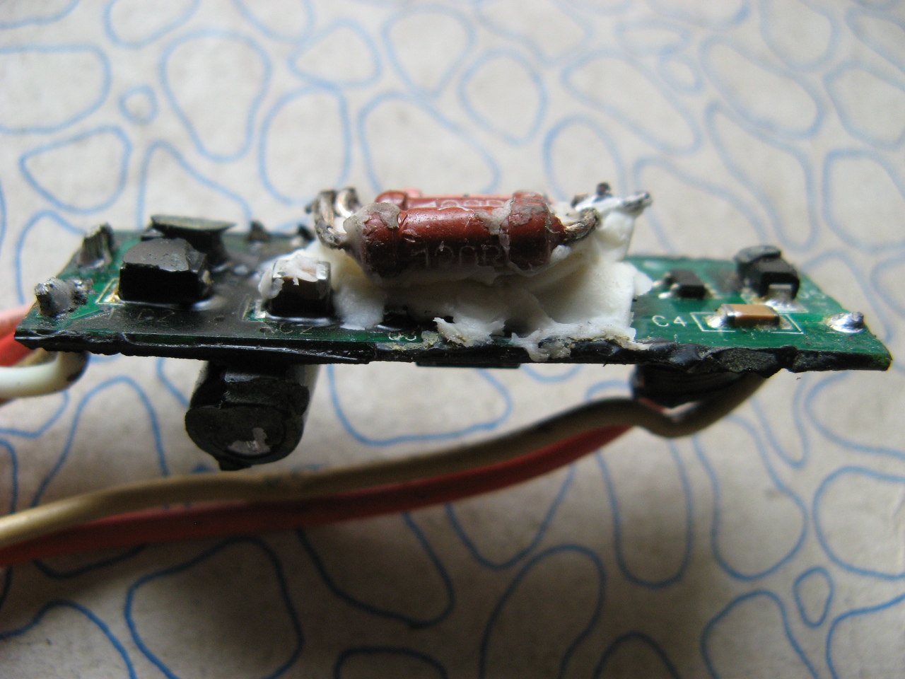

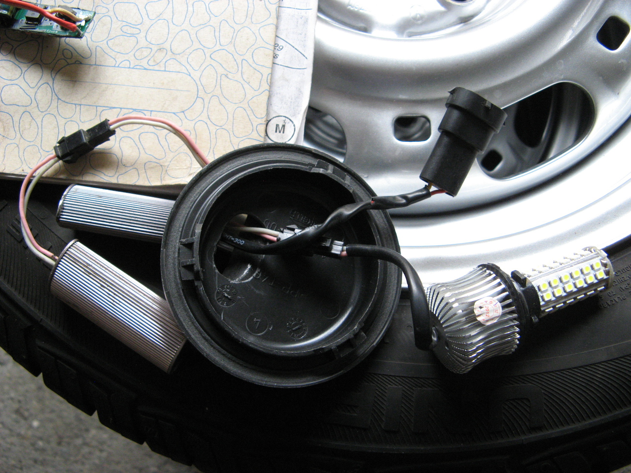

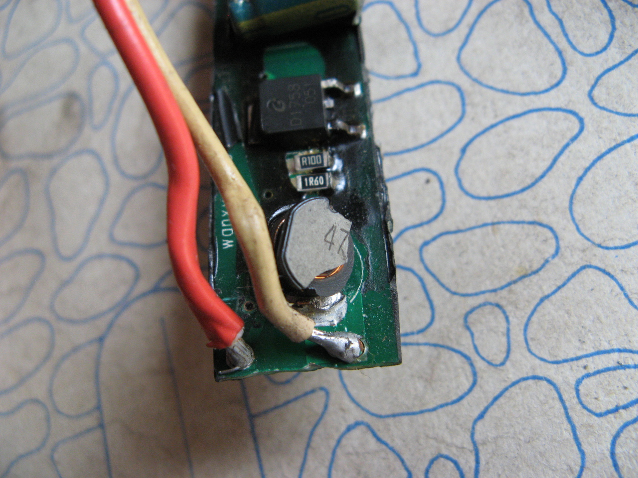

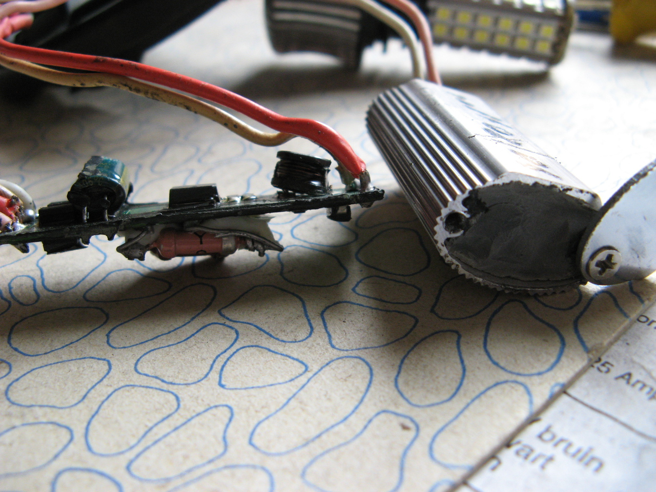

V.ki látott már ilyet, vagy hasonlót? H8 izzót helyettesítő. X6-ban éldegélt, de az egyik megadta magát egy karamboláskor , legalábbis az elektronika 1-2 kütyüje. Két modul tartozik 1 LED "égőhöz", de abból az egyikhez tartozóhoz (amelyik sérült most) már nem volt aluház, csak a nyáklap volt körbetekerve szigszalaggal. Kérdésem az, vajon a két-két modul csak a Canbus rendszer miatt kellet bele, vagy pedig így él a rendszer? Ergo, nélkülük működhet-e az "égő"? Amúgy, ahogy nézegettem, egy tekercs szerű cucc adta meg magát, és egy picit nyomorodott 1 kondi. Hozom képekben. (Utolsó képen az ép, és egyben működőképes látható.) A hozzászólás módosítva: Jan 30, 2016
Véleményem szerint ez egy áramgenerátor a LED meghajtására. Enélkül változna fényerő a feszültségváltozás hatására.

Ezek a kütyük nélkül kiégett izzót reklamál a CAN- Bus.
Nem csak az a gond itt. Hanem a ledet áramgenerátorról kell hajtani. Ez pedig egy áramgenerátornak tűnik.
Azt meg felejtsük már el, hogy egy izzó can bus-os. A can egy kommunikációs protokoll, amit autóban használnak. Nem a can miatt kell bele ez, hanem az izzó kiégését figyelő elektronika miatt, ami can bus-on kommunikál a műszerfallal. Már a 80-as években is volt izzó kiégés figyelő áramkör gyárilag beépítve autóba, de hol volt még akkor can bus, és ott is ugyanígy áramfelvétel útján nézték az izzót. Oda is kell becsapás, ha ledezünk, mégsem can-es az izzó.
