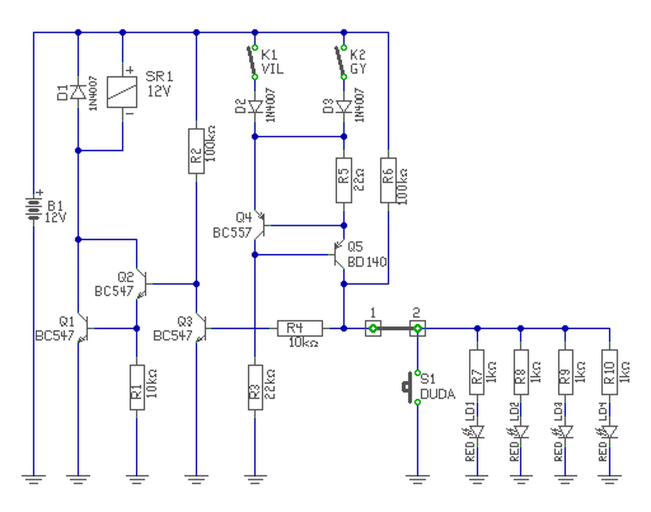

(#) zandriis5 hozzászólása Feb 16, 2016 /
A következő a problémám: A kapcsolási rajzon szereplő pirossal bekeretezett darlington relés kapcsolás visszaengedi a 100K ellenálláson keresztül a tekercs + ot, így a ledek halványan világítanak. A relé tekercse állandó +on van, ez a biztosítéktábla kiosztása, átkötni nem szeretném. Ez egy multikormány kapcsolási rajza, amin a gombok megvilágítása és a dudagomb egy vezetéken van a kormány átvezetőben. Amikor a dudagombot megnyomjuk, a ledek kialszanak gyújtáson vagy helyzetjelzőn - ez természetes. Gyújtáskapcsoló ACC állásban vagy helyzetjelzőn kellene a zöld msd ledeknek megvilágítani a kezelőgombokat az ellenállásokkal beállított fényerősségen. Kihúzott slusszkulcsnál, lekapcsolt helyzetjelzőn ki kellene a ledeknek aludni, holott halványan világítanak folyamatosan. Van valakinek ötlete a kapcsolási rajz módosításán, hogy alapállapotban ne engedje vissza a relé tekercsáramát a ledekre? Köszönöm az ötleteket.

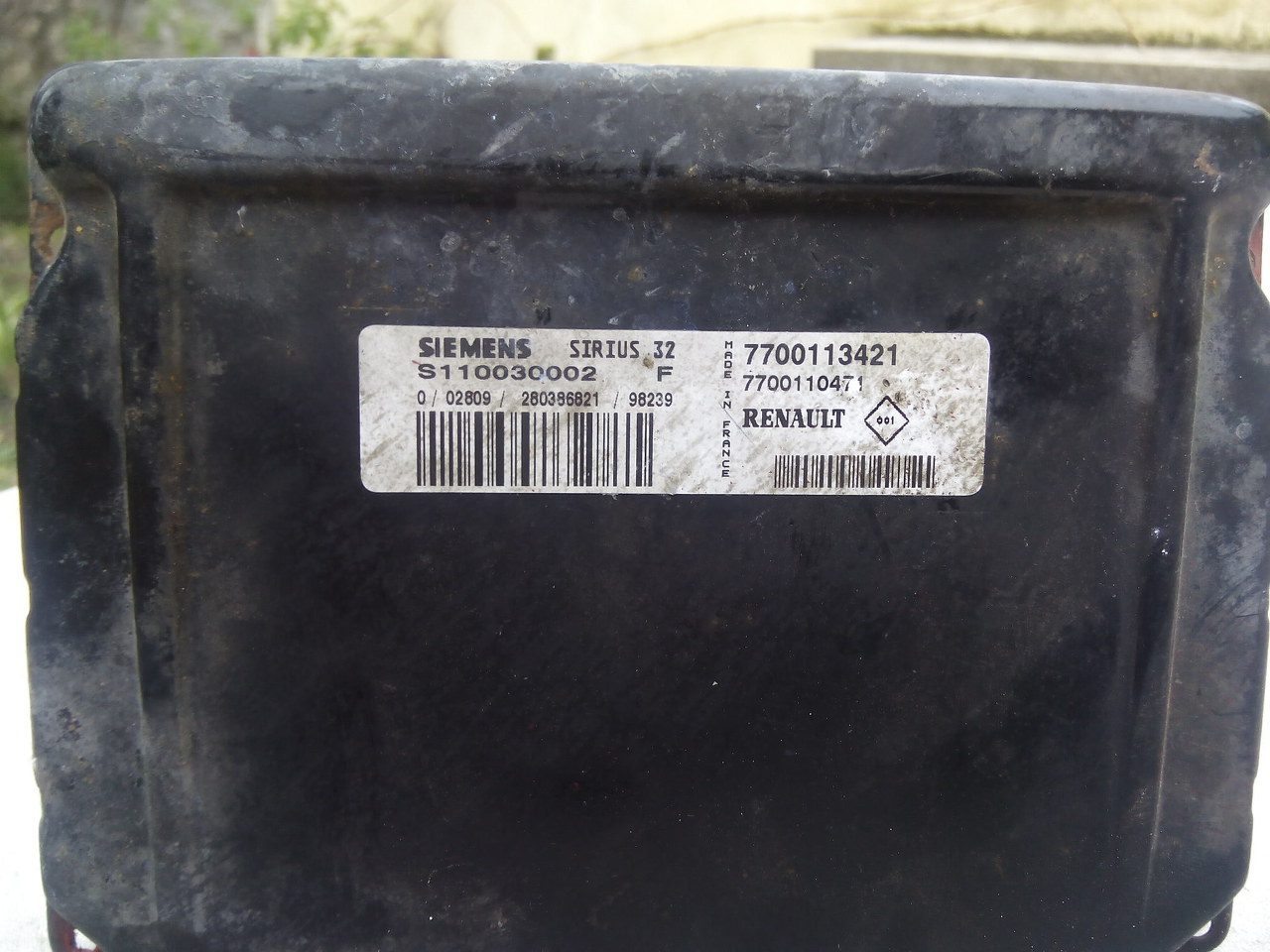

(#) ksam válasza potyo hozzászólására (») Feb 16, 2016 /
Az enyém ilyen mint az első, siemens sirius 32F. Amondó vagy , hogy más szériaszámú is jó? Máshol azt mondták, hogy a 3 nagy számsornak meg kell egyezni, mert más a belseje. Mint a másik kép. Csak az E-s , de van A-s, S-es, más más szériaszámokkal. A tok ua. de a belseje? Természetes, hogy másfajta van...O
. Gondolom , hogy ez volt az első 16 szelepes széria.
Nem két fillér, tényleg csak akkor venném meg ha jó. Nem akarom hetekig postázgatni...O Aztán még ott van az immo is.

(#) proli007 válasza zandriis5 hozzászólására (») Feb 16, 2016 /
Hello! Itt az az alapgond, hogy hogyan különbözteted meg a duda megnyomását, ha van, vagy nincs feszültség a kormányon. A figyelőáramtól, meg világítanak a Led-ek. De én valahogy így oldanám meg. kb. 200uA az önfogyasztás.. (Az izzó, csak azért jó, mert korlátozza az áramot, mikor megnyomod a dudát, a Led-áramok meg nem ejtenek rajta nagy feszültséget.)

(#) potyo válasza ksam hozzászólására (») Feb 16, 2016 /
Én amondó vagyok, hogy tökmindegy a belseje, ha kívül mind ugyanazzal a szenzorokkal felszerelt motort vezérlik. Különféle piacra is készülhettek különféle vezérlők, enyém pl. úgy rémlik, N-es. Az biztos, hogy a tiéddel ellentétben az enyém hiba esetén nem gyújt check engine-t (le lett ellenőrizve, van ilyen másoknak is, nem ebből vették ki az izzót vagy vágták el a vezetékét, ott van minden a helyén). Ennek kell utánajárni, hogy esetleg miben tér el a Meganeba szerelt 1.6 16V motor és a Lagunaba szerelt. Mechanikailag ugyanaz, de lehet pl. a Megane nem ikergyertyás megoldású. Na meg pl. az 1.4 16V motor mechanikailag csak a löketben tér el az 1.6 16V-től, blokk, hengerfej ugyanaz, annak is lehet ilyen a vezérlője más betűvel, ami viszont már valószínűleg nem stimmelne neked, hiszen annak a motornak más lehet a keverékképzéshez szükséges táblázata

(#) zandriis5 válasza proli007 hozzászólására (») Feb 17, 2016 /
Köszönöm a kapcsolási rajzot.
Az általam pirossal bekeretezett relé 4 elektródás, és külön állandó testet nem kap, csak a duda nyomógombtól kap testet benyomott állapotban. Behúzni külön testet a relének nem szeretnék, szeretném továbbá is 4 sarus kivitelűre hagyni. Így is megoldható?

(#) proli007 válasza zandriis5 hozzászólására (») Feb 17, 2016 /
Fogalmam sincs, mi van a reléd tokjában. De hogy nem az, mint ami a rajzon van az biztos, mivel annak így semmi értele nincs. De végül is bármi van a dobozban mindegy, mert ha a duda kapcsolója kapcsolta, akkor ez is fogja.
A relé tokjában van még egy olyan áramkör is, ami egy késleltető arra az esetre, ha beragadna a dudagomb, 5 perc alatt leold, ez egy tranzisztorral és egy fettel, tantálkondival és pár ellenállással van gyárilag kivitelezve. A relének 4 érintkezője van, de ezek szerint direktbe kell testet is kapnia, kompromisszumként hát adok neki, ezen már ne múljon. A késleltetős áramkört nem rajzoltam a kapcsolási rajzba, mert az működik is, lényegében ha a 85 és 86 pontján megjelenik a + - 12V akkor az behúz 5 percig.
BS170 fetet nem találtam, az ha jól rémlik n csatornás. PNP BC 640 tranzisztor nem jó a kapcsoláshoz a fetek helyettesíthetőek vele, vagy más tranzisztor? Köszönöm.
(#) proli007 válasza zandriis5 hozzászólására (») Feb 17, 2016 / 1
Tranyókkal is megoldható a dolog, de az NMOS helyett ne kelljen már PNP tranyót használni..
Az R3-R5 és Q4 Q5 áramgenerátor helyett használhatod az izzót is ha az szimpatikusabb.

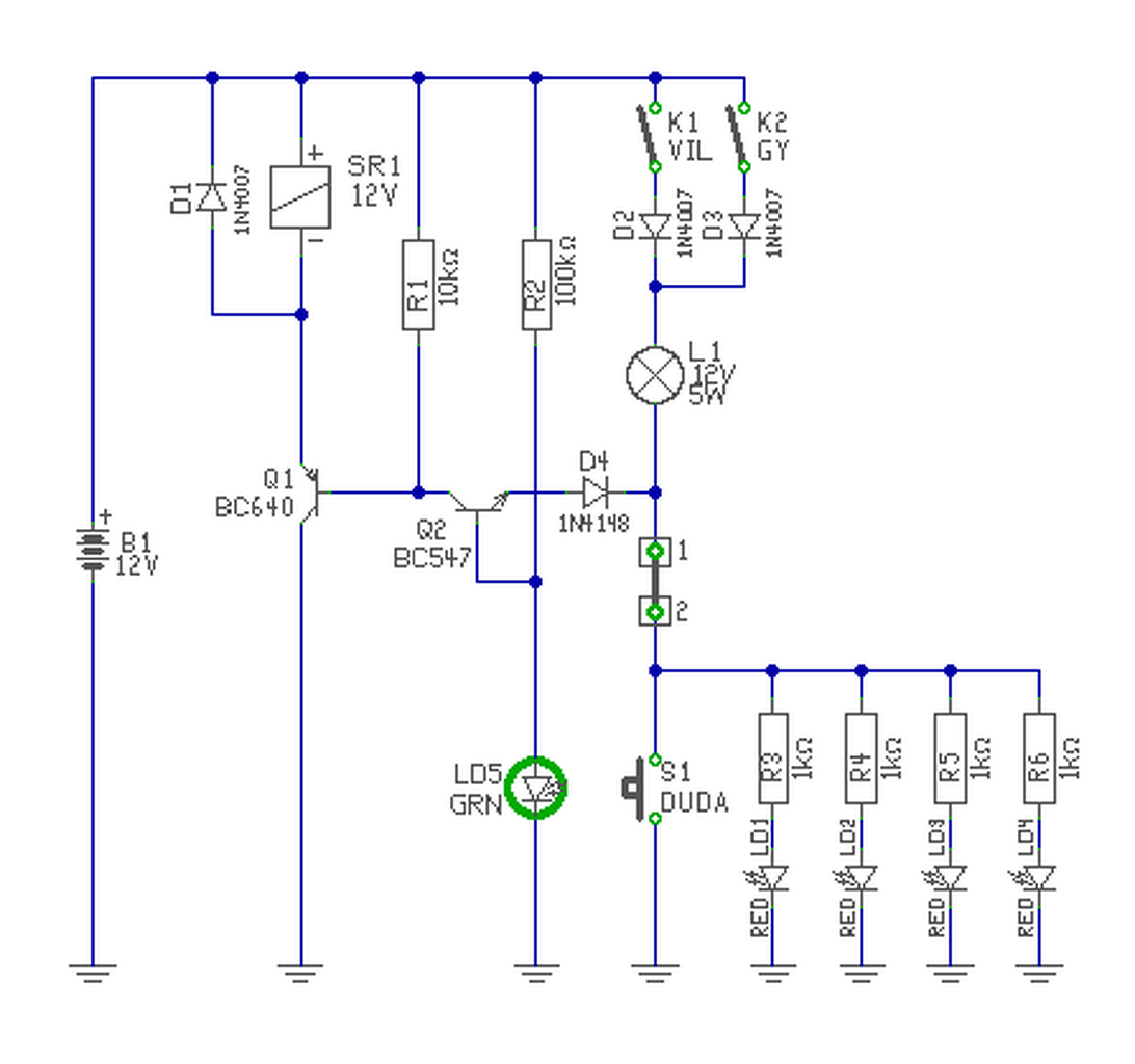

Sajnos ennyi tarnyó meg nem fér el a tokozásban. Max 3 tarnyónak és 4 ellenállásnak van szabad hely a nyomtatott áramkörén, kis méretű relétok ez, 50mA-es relével.
Q4 és Q5 nem hagyható el belőle?

(#) proli007 válasza zandriis5 hozzászólására (») Feb 18, 2016 / 1
Talán ez a legegyszerűbb megoldás.
(#) zandriis5 válasza proli007 hozzászólására (») Feb 18, 2016 /
Igen, köszi szépen.
Megvalósítottam.
Most, hogy működik, valahogy mégsem tetszik. Zavar, hogy elalszanak a ledek, ha megnyomom a dudát. A kormányon minden nyomógomb alatt van 1-1 db smd led, a kétoldali dudagomb alatt is.
Van-e lehetőség arra, hogy dudagomb megnyomására se aludjanak ki a ledek, lehetőleg ne villogjanak, ne halványuljanak el túlzottan?
Nem baj, ha több elemből áll, a relé tokozását ki tudom cseréni, azon nem múlik.

Kösd fel a D2 és D3 közös katódjához(+12V), az ellenállások közös pontját.
Nálad az életszerű, hogy nyomkodod a dudát, közben a kormányt bámulod?
Mikor meg van egy megoldás, akkor legyen egyszerűbb, mikor működik, akkor mást szeretnél.
Biztos meg lehet mindent oldani, de néha el kellene dönteni, hogy mekkora energia befektetést érdemel egy ilyen penyózós dolog. Két vezetéket behúzol, és az összes gondod kapásból megszűnt.
