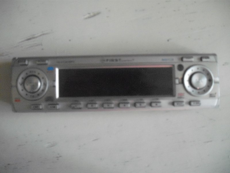

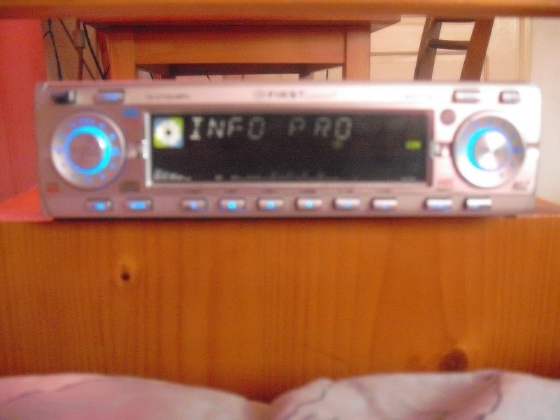

Kaptam egy TZS FIRST AUSTRIA cdlejatszo autoradiot de sajnos a cdt nem olvassa pedig mp3-at ir rajta es mp3-cdt tettem bele. A radio fele mukodik itt egy par kep.
nekem eppen cd lejatszonak kell. remelem ertitek,elore is koszi :nemtudom:
(#) Andrasirex hozzászólása Jún 6, 2009 /
amikor berakok egy cd-t akkor kiirja , hogy scdp majd cd a vegen pedig error10
(#) titi válasza Andrasirex hozzászólására (») Jún 7, 2009 /
Próbáld meg audio CD-vel. Ha azzal is ez a helyzet, akkor nem érdemes foglalkozni vele.
Ha azzal viszont jó, akkor még egy darabig használhatod audio CD-vel, de ne fűzz hozzá nagy reményeket.
Esetleg google-be írd be a típusát és a hibakódot, hátha találsz róla valami infót, hogy mi a hiba pontos oka, de akkor se biztos, hogy megéri javíttatni.
(#) Andrasirex válasza titi hozzászólására (») Jún 7, 2009 /
Már probaltam audio cd-t is de ugyanez csak kb fel oraval hosszabb ideig olvas. A hibakodot is probaltam de semmi.

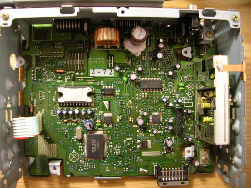

Tudna nekem valaki segíteni ? Van egy Alpine 7619R típusú rádióm. Bekapcsol meg minden de nincs hang odáig oké hogy nem jó a végfoka vagy egyéb alkatrész körülötte csakhogy akárhogyan bogarászom a cuccot nem találtam meg a végfokot az a nevetséges hogy nincs darab hűtőbordára szerelt cucc sem. Szóval gondolom a teljesítménye baromi kicsi de akkor sem találok olyan alkatrészt ami vég fok lenne szal segítsen valaki ha tud. Nagyobb erősítőket meg autó rádiókat már megjavítottam de ez kifogott rajtam.
(#) sirály12 válasza Takikaa hozzászólására (») Okt 20, 2009 /
Ha tudsz tegyél már fel valahogyan (valahová) pár nagyfelbontású képet. Akkor talán segíthetünk.
(#) sirály12 válasza sirály12 hozzászólására (») Okt 20, 2009 /
Egyébként a helyedben a kimenettől haladnék visszafelé, így biztos megtalálod a végfokot.

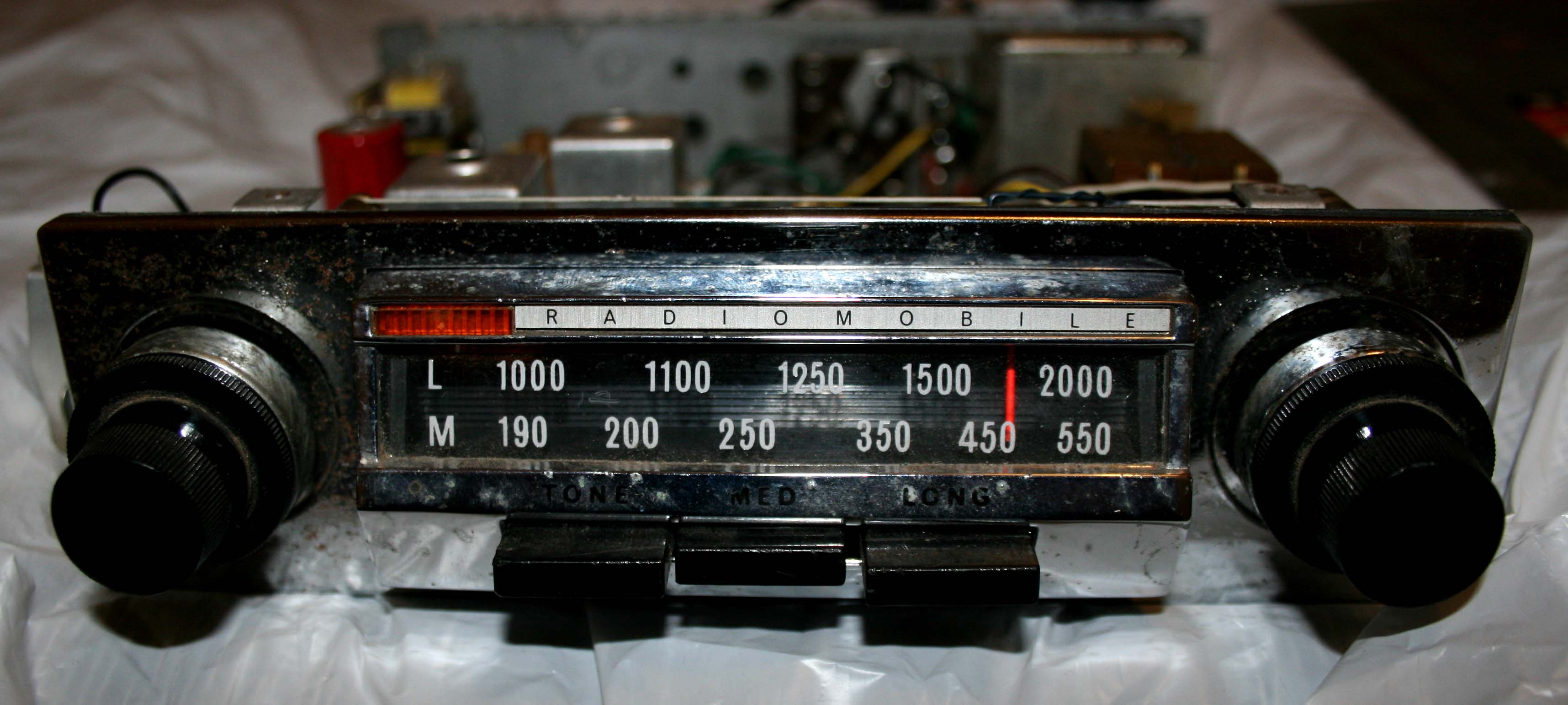

Hello fiúk lányok, távgyógyításra lenne szükségem. Szóval van ez a rádió és vagyok én. A rádió nem működik, én meg nem értek hozzá.
Hogy lássátok az igyekezetet elmondom mit próbáltam eddig. Fogtam egy-két 9 voltos elemet, rájuk kötöttem egy ledet ami világított. Aztán miközben a led is rajtuk volt, rákötöttem őket a power kábel(nek vélt kábel)re. Az eredmény: elaludt a led. Itt ráébredtem arra, hogy lövésem sincs ehez, és hozzáértőkhöz kell fordulnom.
A fórumot olvasgatva arra jutottam, hogy egy régi telótöltőt kellene átbuherálnom és azt használni áramforrásként, valamint hogy a biztosítékot kellene megkeresni a rádión és kicserélni.
Ezek lesznek a következő lépések, ha addig nem írtok jobb ötletet.
Köszi előre is, folyt köv.
Váálint
(#) Vaalint hozzászólása Dec 22, 2009 /
Na a lényeg meg kimaradt. Bocs izgultam, első post.
Szóval hogy fogom azt észrevenni, hogy működik-e? Világítás nuku, izzó kiégett, cserélés egyelőre esélytelen. Hangszóró nuku, tippem, hogy arra a bovden szerűségre kellene valamit kötni, de hogy egy vezetékből hogy lesz hang azt megint csak nem vágom.
Antenna, gondolom mondanom sem kell, nuku.
(#) Inhouse válasza Vaalint hozzászólására (») Dec 22, 2009 /
Jesszus!
Mégis mire akarod használni? Csak hosszú és középhullám van rajta. Nagyon úgy néz ki, hogy ezek miatt egy mono 2-3W-os cucc. Mit akarsz rajta hallgatni?
Az első képen a "bovden szerű" vezeték lenne a +12V, a vezeték végén a fémdarab a biztosítékház maradéka...
A középső csatlakozó valószínű a hangszóró kimenete.
Az alsó meg egy autós antenna csatlakozójának látszik.
Testnek jó a fémház, vagy hátul a hűtőborda.
Ja, már látom elkéstem...
Inhouse
