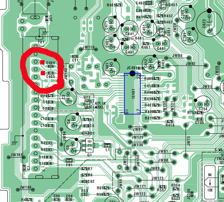

(#) titi válasza Atesz 25 hozzászólására (») Feb 11, 2013 /
Amit beraktál ide pdf-et, annak a 7. oldalán az IC401 bal oldalán van a C404, C405-ös kondi.
Ha a tuner helyére akkor ide, ha a CD helyére, akkor a C406, C407 kondikra kell kötnöd a bemenetet, úgy hogy a bemenetet a kondik bal oldali lábára kötöd.
A GND-nek meg keress a közelben egy alkalmas pontot.
Ja, és ne feledd a kapcsolót, ha az auxot használod, a kapcsolóval meg kell szakítani Tuner, vagy a CD jelét. Vagyis le kell választani az említett kondikról.
(#) Atesz 25 hozzászólása Feb 11, 2013 /
ehez kiforrasztom a kondik bal oldali lábát ahogy irtad és ugy iktatom közbe a kapcsolot és a benetet,ugye?
Igen.
Egy utolso kérdés és már itt sem vagyok.Bekarikáztam a képen a 2 kondit és pöttyel jelöltem a bemenet csatlakozási pontját.Csak azért kérdezek ennyit h biztos legyek a dolgomba.
Igen, erről van szó. (Kérdezz nyugodtan, ha valami nem egyértelmű.)
Köszönöm,majd jelentkezem a fejleményekröl

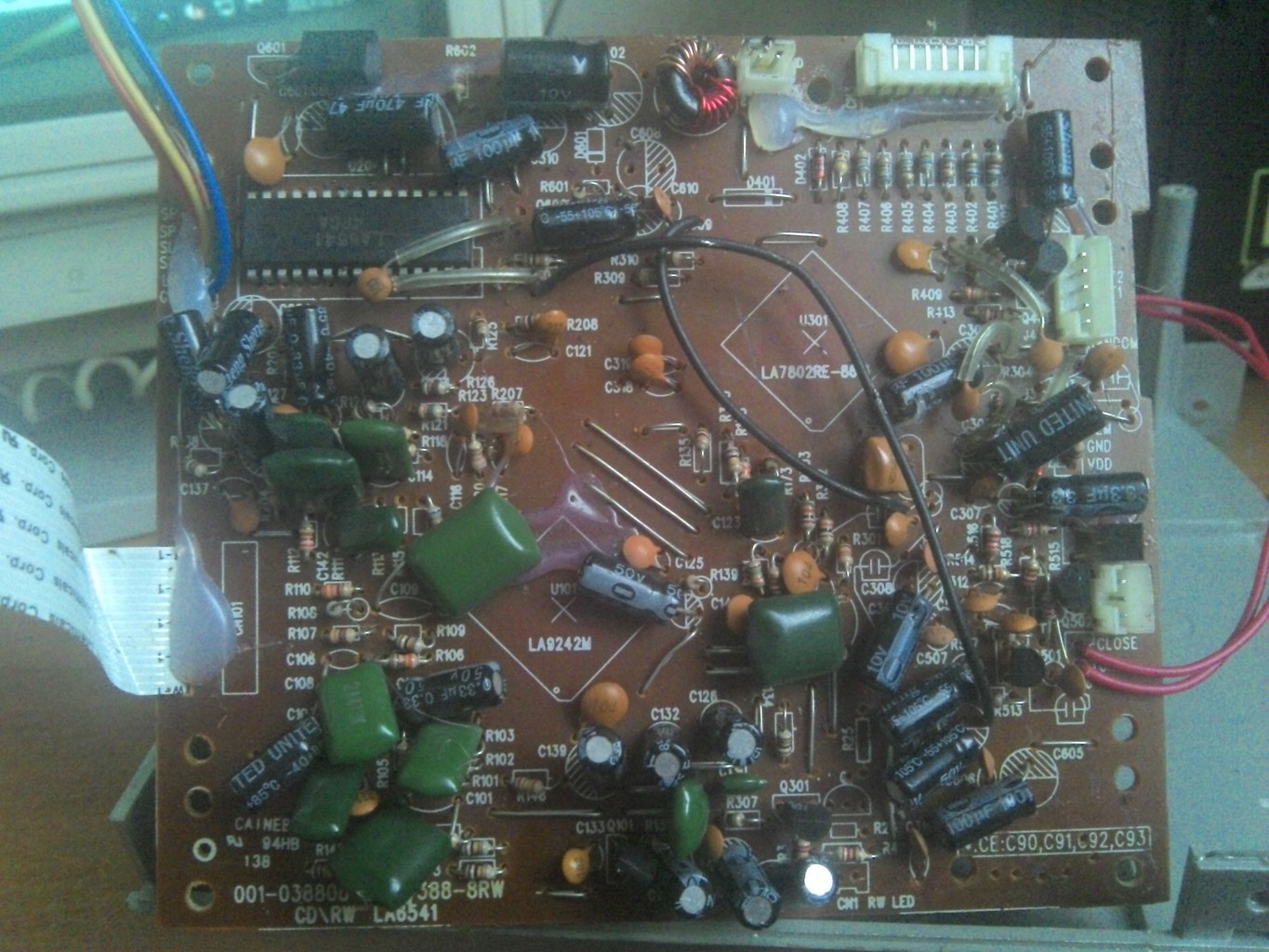

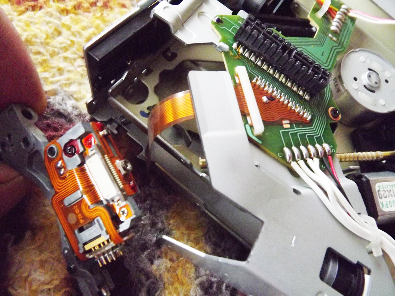

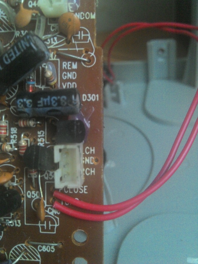

Üdv! Van egy mikrohifim, amelynek a cd lejátszó része halott (lézer diódát konkrétan "lefejezte" az egyik cd...érdekes), gondoltam csinálnék a helyére aux bemenetet. Szétszedtem, hogy okosodjak kicsit, és lássam hol is kellene kezdeni. Kivettem a cd rész paneljét és találtam rajta egy 3 pin-es csatlakozót (lch, gnd, rch) amiről a kábel a "main board"-ra van forrasztva szintén csak L-R jelzéssel. A kérdésem az lenne, hogy elég ha ide forrasztok bemenetet, vagy nem úszom meg ennyivel és máshol pl az IC környékén kéne kezdenem?
Előre is köszi!

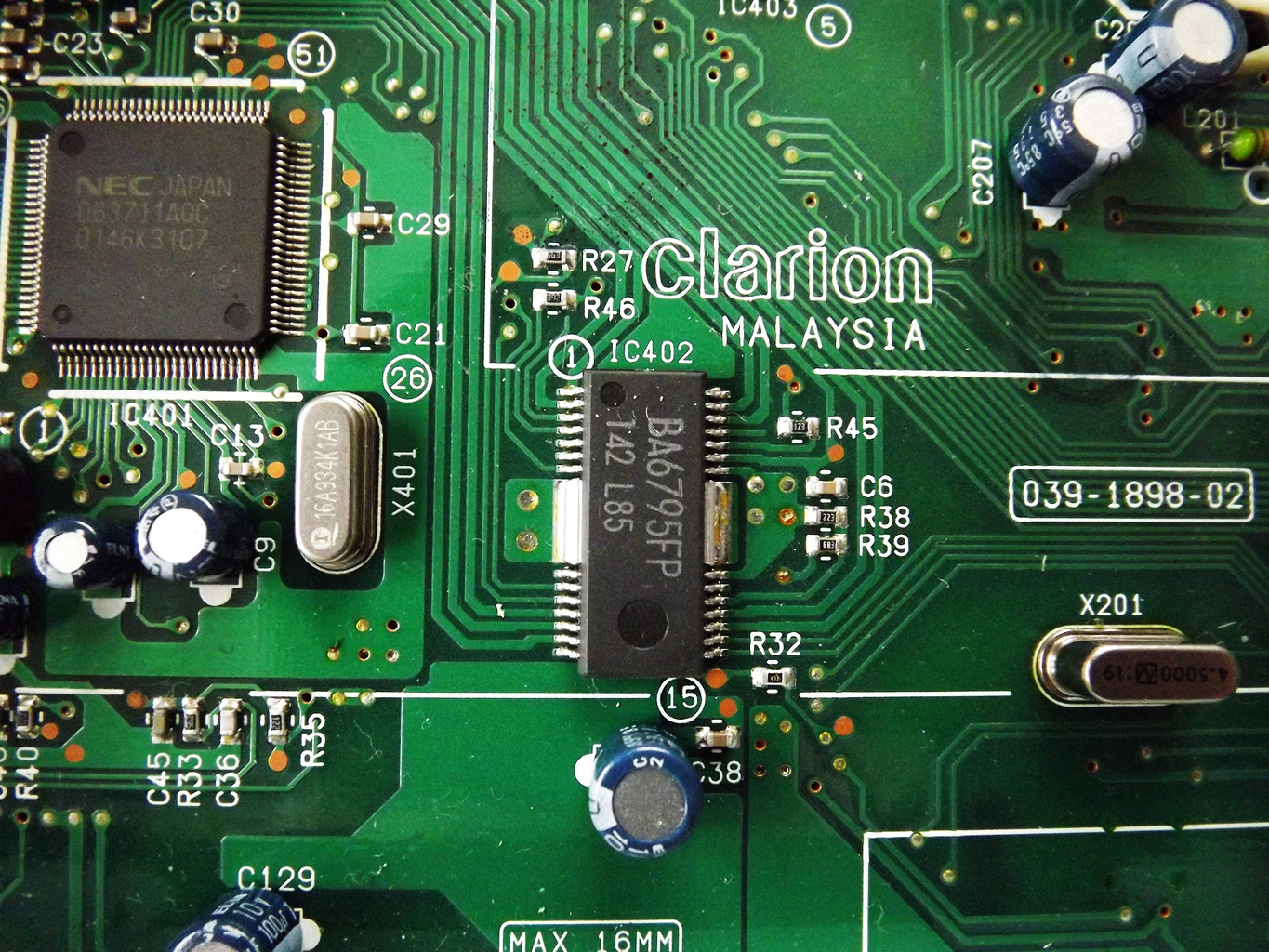

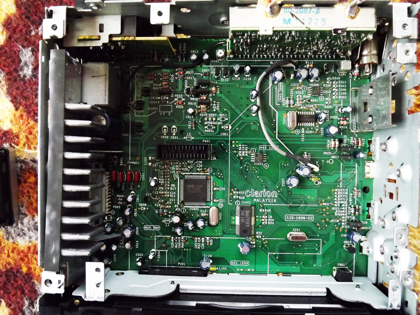

-egy clarion DB318R -re kellene AUX bemenetet csináljak a CD részére, mert nem működik, ha valaki segitene nagyon megköszönném linkeltem pár képet a cuccról
Ez az IC rajza

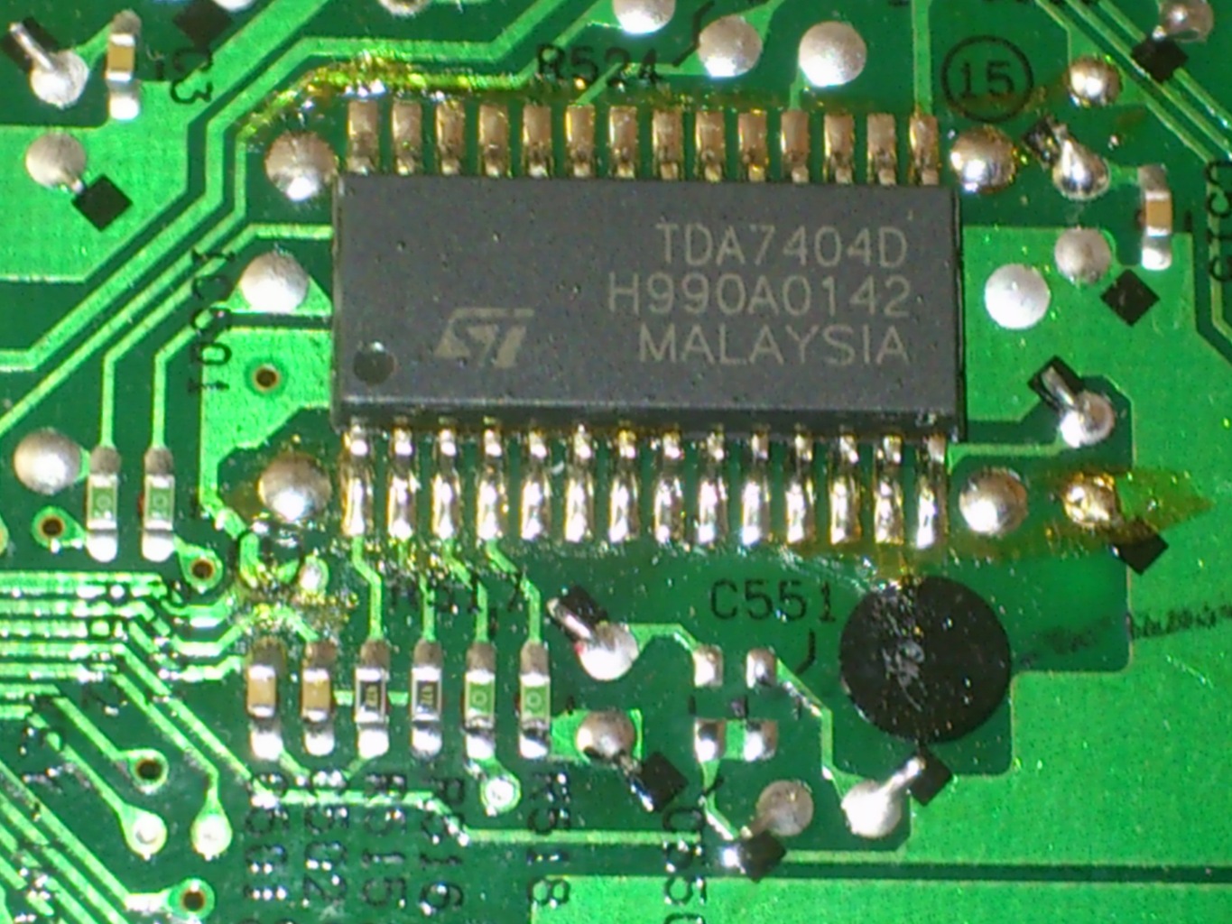

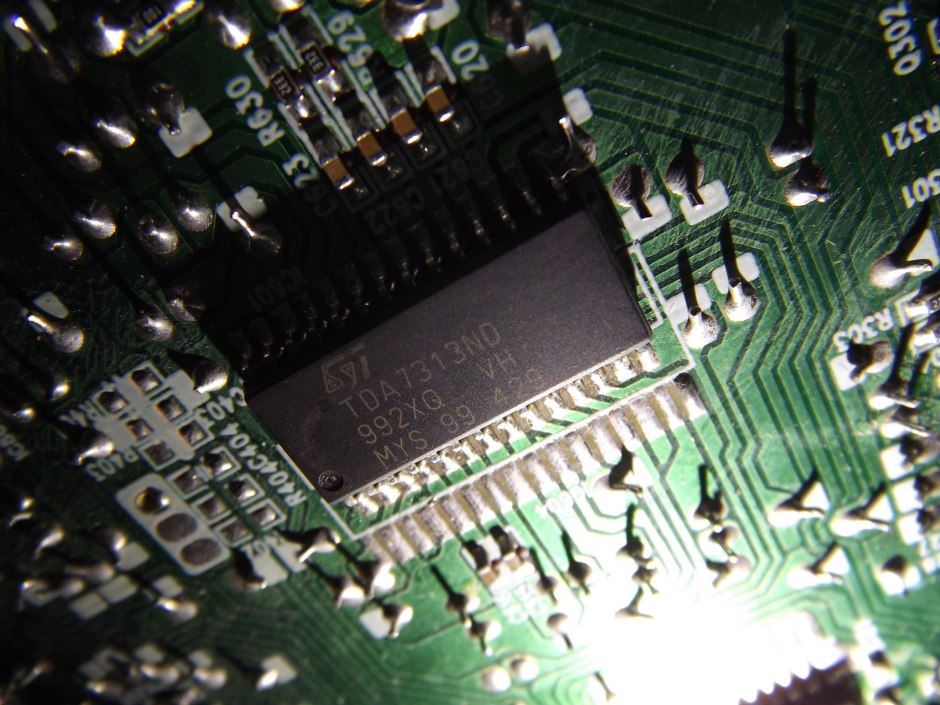

Nos, ha a CD-re történő átkapcsolást így meg tudod oldani, akkor nézd meg, hogy van-e egy TDA7404 típusú IC a nyákon.
(Rajzot csak a 315-öshöz találtam, remélem hasonló a felépítése.)
Szóval ennek az IC-nek a 3-as és a 4-es lábán van 1-1 kondi, oda kell majd kötni a bemenetet.
A kérdés mennyire egyezik a kettő...
(#) tommer007 válasza titi hozzászólására (») Márc 19, 2013 /
csináltam még két képet
A hozzászólás módosítva: Márc 19, 2013
(#) titi válasza tommer007 hozzászólására (») Márc 19, 2013 /
Szóval nem egyezik a kettő.
De egyébként ami számodra érdekes, az a TDA7313, ehhez kell adatlapot nézni, megnézni mely lábai a bemenetek, aztán kihámozni, hogy jelen rádióban melyik tartozik a CD-hez.

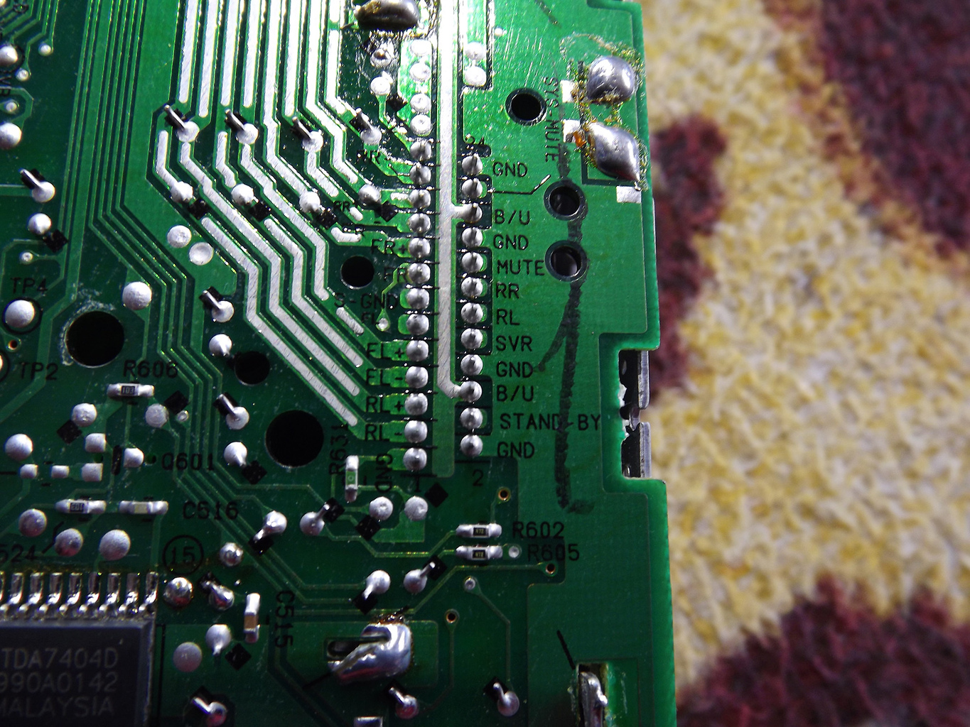

(#) tommer007 válasza titi hozzászólására (») Márc 23, 2013 /
A kondin keresztül forrasszam rá a bemeneteket?
TDA7404D, és alulról számolva a 3. és a 4. láb az, nem?
(#) tommer007 válasza tommer007 hozzászólására (») Márc 23, 2013 /
próbálom ,de sehogysem megy néma, viszont ha a 2es lábra egy R bemenetet ráteszek, úgy berecseg és megy valami, ha visszaállítom rádió üzemmódba(FM) persze, CD módban néma .. mi lehet a gond?

Most tulajdonképpen melyik IC van a te rádiódban?
A TDA7313, vagy a TDA7404?
Teljesen más a kettő lábkiosztása, szóval nem mindegy.
(#) tommer007 válasza titi hozzászólására (») Márc 24, 2013 /
TDA7404, mint a fennebbi képen
(#) titi válasza tommer007 hozzászólására (») Márc 24, 2013 /
Akkor mi volt az a másik kép, amin a TDA7313 látszik? Na mindegy...
Lehet az a probléma, hogy ugyan átkapcsol neked CD-re ezzel a módszerrel, amit csinálsz, de ezek szerint valószínűleg némítva tartja az előfokot.
Vagyis ez valószínűleg nem járható út az esetedben.
Ezért írtam amit írtam... Bővebben: Link
