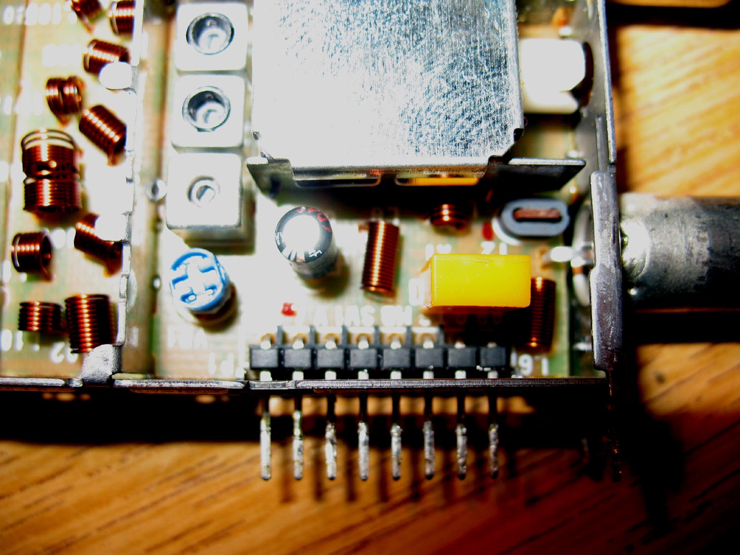

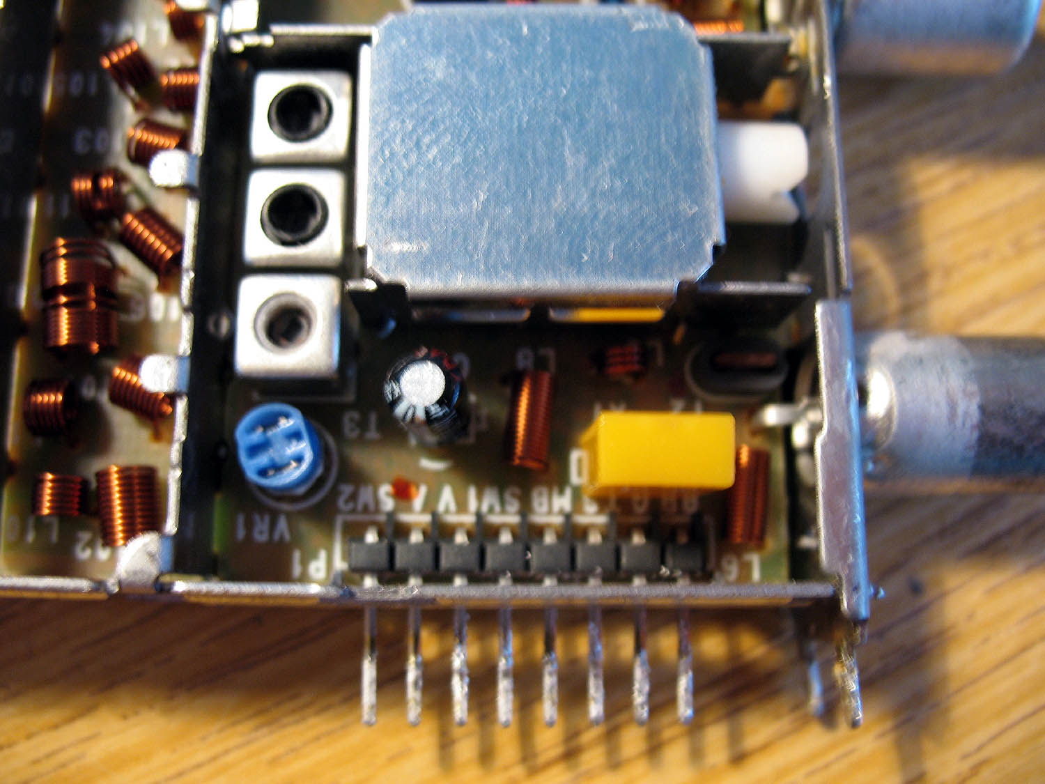

egy rossz videóból sikerült kiszerelnem a tuner egységet, amin rajta van a modulátor áramkör is (teljesen elválasztva a vevő résztől). Én ezt szeretném felhasználni kép és hang továbbítására, csak azt nem tudom, hogy melyik lábára mit kellene kötnöm. A panelen a következő feliratú lábak vannak:
BB, G, TS, MB, SW1, V, A, SW2
Ebből az A és V gondolom az uadió és videó.
A többire mit kössek, van ötletetek?

(#) tonio válasza Novak hozzászólására (») Márc 16, 2008 / 4
Az MB a + táp illetve a BB is.A G valóban a test.Számomra nem teljesen egyértelmű, hogy milyen modulátorról van szó.(talán tunerrel egybeépített?)Arra azért vigyázz, hogy ezek a modulátorok különböző tápfeszültségről üzemeltek.A régebbi típusok 9V, az újabbak 5V-ról működtek.Mennyire régi a videó?
(#) Novak válasza tonio hozzászólására (») Márc 17, 2008 /
A fenti PDFből sikerült rájönnöm, hogy a BB és MB is a pozitív tápágra megy. És az eredeti videó panelján kimértem, hogy az SW1 az földre volt kötve, de az SW2-t nem tudtam kimérni. Az említett 2 helyre +5 V-ot, G-re GND, és SW1-et szintén GNDre kötve nem adott semmiféle jelet az áramkör (áramfelvétele 80-100 mA körül volt).
Csatoltam 2 képet a modulátor-részről. Gyárilag egybe van építve a tunerrel, de jól elkülönül attól. Úgynéztem, hogy a tuner részről csak a földet és még egy (valószínűleg) tápágat kap.
A videó nagyságrendileg 8-10 éves, Panasonic volt.
(#) tonio válasza Novak hozzászólására (») Márc 24, 2008 /
A képeket nézve, ez nem tunerrel egybeépített modulátor.A Panasonic szereti túlbonyolítani a berendezéseit.Egyébként ez a modulátor működik?Nekem sok bontott videóm van, ha gondolod szívesen segítek ennek a problémának a megoldásában.
(#) Novak válasza tonio hozzászólására (») Márc 24, 2008 /
Nézegettem, fizikailag van csak egybeépítve, amúgy egy teljesen különálló rész a nyákon. Külön le is van árnyékolva. Biztosan tuner, mert ott van a hangolókondi is meg egy kis tekercs árnyékolás alatt.

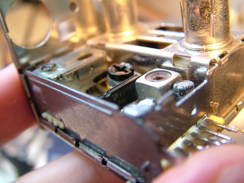

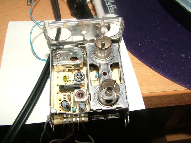

Egy AKAI vs-r9ev videóból kiberheltem a modulátor ák.-t. Sok azonosításra alkalmas ismertetőjegy nincs benne, alighanem ALPS gyártmány; mivel a szűrőkondik 6.3V-osak, jelenleg 5V ról hajtom. Lábkiosztást sikerült feltérképezni. 1-kép, 2-hang, 3-modulátor táp, 4-n.c., 5-erősítő táp (szóval a szokásos). A képet sikerült is átvinnem, semmi gond vele, hang viszont semmi. A videóban közvetlenül az RCA kiemnetről csapolták a modulátornak a jelt, most egy digit. gépről hajtom, RCA vonalszintű kimenettel. De nincs brumm akkor se, ha kézzel hozzáérek. Próbáltam félrehangolni, akkor sincs semmi. Lehet a tuner kártyám zajzára nem old ki? Amikor eltettem a videót még működött rendesen sz.géppel is (csak a fej van elkopva)... Ötletek?
Köszönöm
(#) idlob válasza idlob hozzászólására (») Júl 30, 2008 /
Félig megvan a hang. Némiképp odébb mégiscsak megtaláltam. Felteszem tehát a hangvivő nincs a helyén, megtaláltam a tekercset... hááát babramunka lesz összehozni
(#) idlob válasza idlob hozzászólására (») Júl 31, 2008 /
Hajnali 3-ig kísérleteztem, de nem sikerült összehozni. Most a kép a 36. csatornán, a hang meg a 35. van, bár elég zajos.
Mellékletben három kép: egy kistotál; egy egy közeli egy IC-ről (AJ7081A - adatlapot még nem találtam); egy közeli a hangoló részről, amiben van egy érdekes valami, egy szál vezeték, meg körülötte egy U idom. Ez lenne a kép-hang keverő? Mert ha birizgálom, akkor a képen semmi változás.
Eddigi kísérleteim: a bal fölső sarokban lévő trimmerkondival 29-41 csatornán végigmásztam, közben a rekesz jobb oldalán alul lévő tekercs magját minden csatornánál, szép lassan, teljesen ki, majd teljesen be csavartam. Sajnos ilyen kicsiben csak fém csavarhúzóm van, de ha megkeresem a hangot és körülötte turkálok akkor nem nagyon mászik el tőle.
Mit tegyek, hogy végre együtt legyen a kép meg a hang, mert lassan a szép hajkoronám bánja
