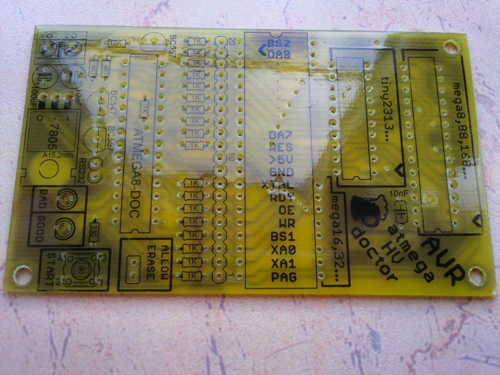

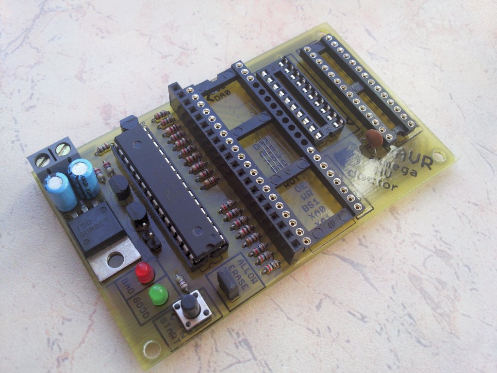

(#) eyess hozzászólása Máj 30, 2013 /
Én anno ezt a fajtáját építettem meg a fusebit doctornak .Kiválóan tette a dolgát.
