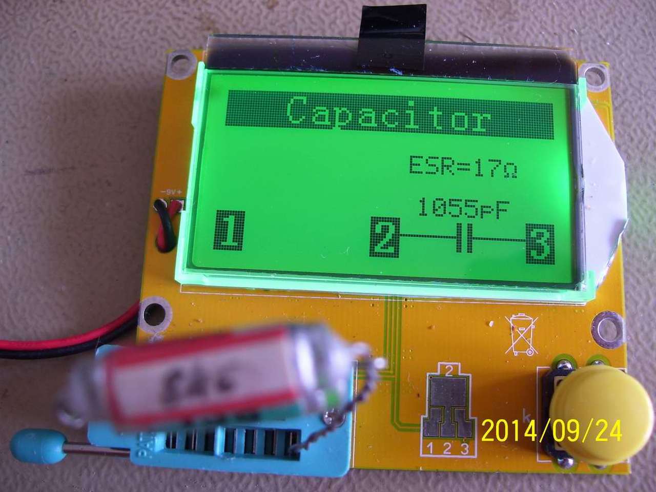

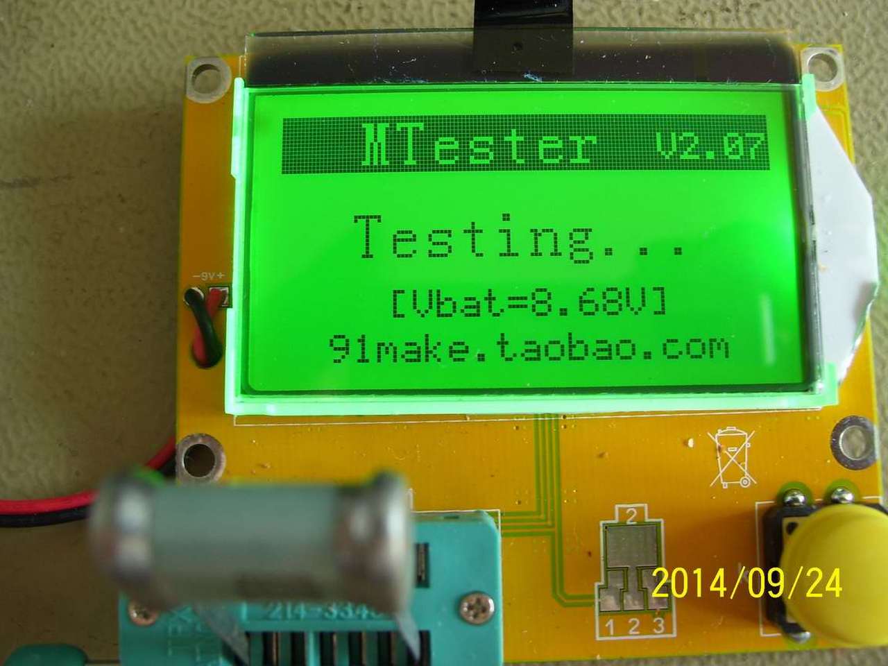

A napokban egy ismerősömtől kölcsönbe kaptam egy ilyen "csodát". Meg kell hogy mondjam, nem vagyok elájulva tőle.

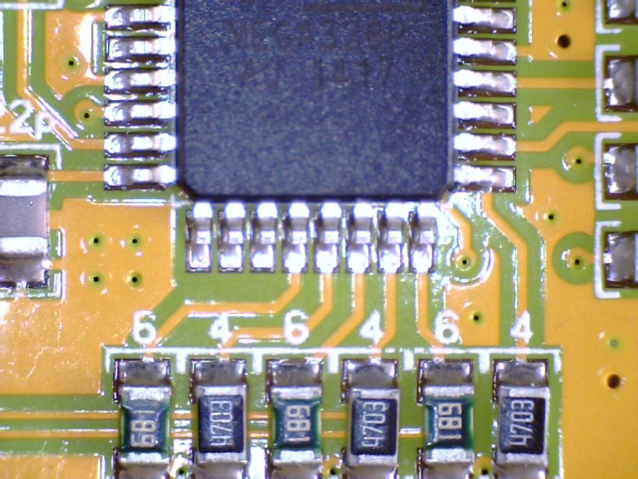

A mérések alapján mintegy 5% pontatlansága van. Ez persze lehetne jó is. Mindkét kondi elvileg 1000pF-os. Az első egy ruszki SzGM3-A silver-mica +-5pF tűrésű, a másik egy Remix és egy BHG kézzel mért kondikból összerakott 1004pF. Mint az a képen látszik mindkét esetben ~1050pF értéket mért, ami ugye 5%-os eltérés. A dolog nyitja valószínűleg a hátoldalon található, hiszen a benne lévő referencia egy 431-es chip. Azon kívül a 680Ohm és 470kOhm 0,1%-os voltáról sem vagyok meggyőződve.

(#) soskajoska válasza soskajoska hozzászólására (») Szept 24, 2014 /
Arra gondoltam, hogy némi gányolással esetleg egy LT1004-et be lehet tenni a 431 helyére (igaz so8-as tokozású, vagy a TO92 tok két lábát ráforrasztom és utána rögzítem a tokot melegragasztóval. Az ellenállásokat pedig kicserélem garantáltan 0,1%-os tűrésűre. Valószínűleg egy újraprogramozás is ráfér (a 6 lábú ISP a kvarc mellett megtalálható).
Vagy megmondom, hogy ennyit tud és kész.

(#) ktamas66 válasza soskajoska hozzászólására (») Szept 24, 2014 /
A dolog nyitja abban van, hogy itt filléres akatrészekből egy meglepően jó eszközt raktak össze, de azért ez nem egy laborműszer .
(#) soskajoska válasza ktamas66 hozzászólására (») Szept 24, 2014 /
Ezzel én tisztában vagyok, de itt szinte mindenki a mérés pontosításán dolgozik. Ezért is vetettem fel azokat a gondolatokat. Ha valakinek van tapasztalata ez irányban, megoszthatná velem.
