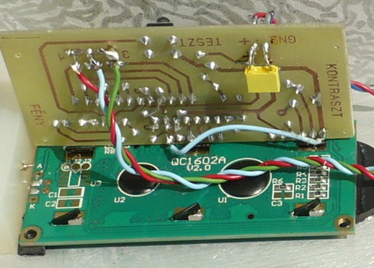

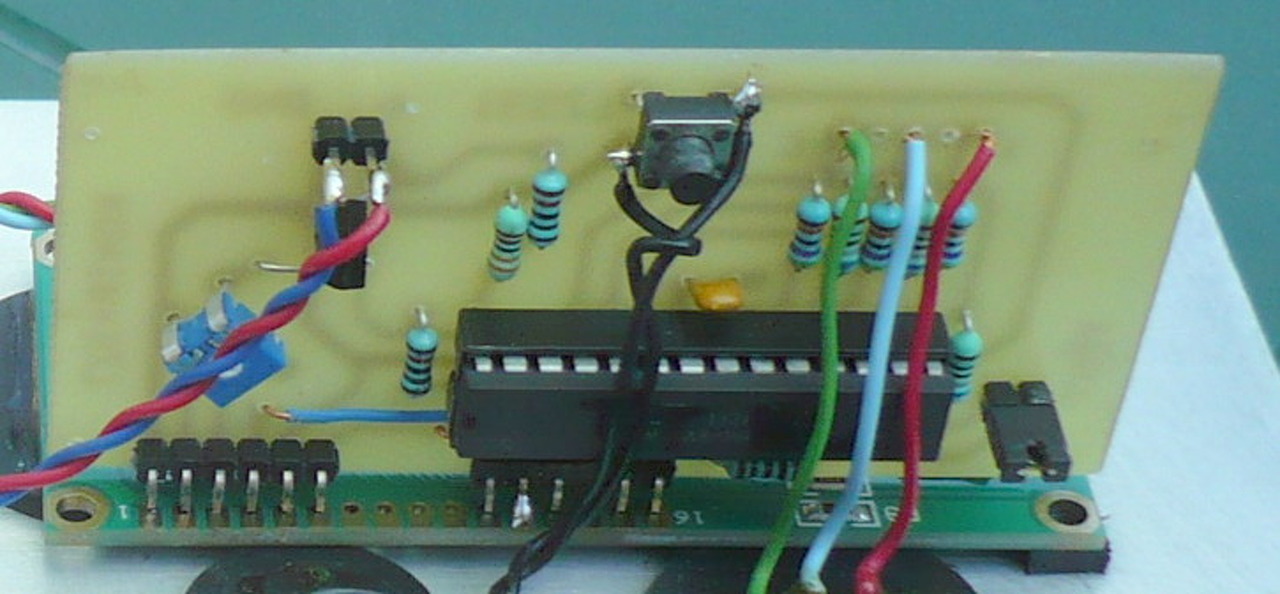

Bocs egészen biztos elkalandoztam a kérdésed felett, de most válaszolok . tehát nem én épitettem ITT vásároltam a hirdetésbe lévők közt azt ami olcsó és nem kinai tehát házi gyártmány doboz nélkül .
(#) eyess válasza CIROKL hozzászólására (») Aug 7, 2014 /

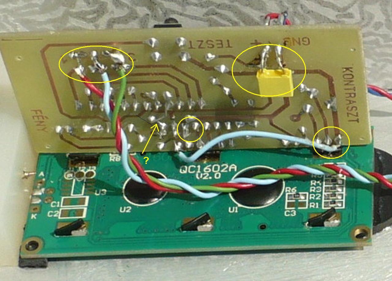

Értem , hát van egy pár dolog ami , amit tisztázni kellene főleg neked.Forrasztások megtisztítása néhol nem egyértelmű , hogy lehetséges e , hogy valami oda ér aminek nem kellene stb.
Bejelöltem a kritikus helyeket.
(#) CIROKL válasza eyess hozzászólására (») Aug 7, 2014 /
Igen tudom de ez a kép / képek / valóban és a tisztítás előtt keletkeztek azóta át lettek forrasztva illetve lemosva majd lakkozva .
Viszont annyit tudok mondani hogy a forrasztások előtt is így viselkedett a cucc , ezért még ha nem személyesen tapasztalnám rá is fognám a képeken látható forrasztásokra , amennyiben csak a csupasz panelt tesztelem is ezt produkálja!
Egyéb iránt ha telepről meg megy rendesen akkor nem értem még ha netán valami valahol át is vezetne akár kilo ohm -os nagyságrendben akkor miért van ez a jelenség hogy telep ok tápegység nem ?

(#) Szammer válasza CIROKL hozzászólására (») Aug 7, 2014 /
Szia! Ez megint csak tippelgetés de: Próbáltad magasabb táppal? Én mikor dugasztápról hajtottam, stabilizálatlan cirka 12V körüli értéket adtam neki. (üresjárati fesz.) A Li-ion-os (3 cella, kb. 1 hónapja volt töltve és használom) most 12V-ot mutat. Avagy megpróbálnám cserélni az 5V-os satabkockát. Üdv: Zsolt
A hozzászólás módosítva: Aug 7, 2014
(#) CIROKL válasza Szammer hozzászólására (») Aug 7, 2014 /
Köszönöm ezt még nem probáltam de megér egy kis időtöltést hátha bejön !
És mégegy dolog: Ha megnézed a rajzon a betáp figyelő osztótagját, nyugodtam adhatsz neki akár 18V-ot is, mert az Atmel bemenetén még mindíg nem fogja meghaladni az 5V-ot.
Persze az 5V stab disszipációja itt már elég magas.
(#) CHZ válasza CIROKL hozzászólására (») Aug 7, 2014 /
Tápegység egészéről is mutathatnál képeket, ott lehet a hiba.
(#) CIROKL válasza CHZ hozzászólására (») Aug 7, 2014 /
Tápegységet nem fotoztam , próbák alkalmával több is készült , 4 dióda egy puffer 7810 és két 100nf .

(#) CIROKL hozzászólása Aug 10, 2014 /
Köszöntem a sok ötletet és azt kell mondanom a diódák cseréje oldotta meg a problémát , eddig greazt volt bent azt váltottam ki 4 diódával és úgy tünik jó .
(#) kissi válasza CIROKL hozzászólására (») Aug 10, 2014 / 1
Akkor a graetz rossz volt, de ennek a szkópon látszania kellett !
(#) CIROKL válasza kissi hozzászólására (») Aug 10, 2014 /
Ahogyan vesszük mondjuk rá rossz volt egyéb iránt a szkópon semmi nem látható minden rendben volt .
